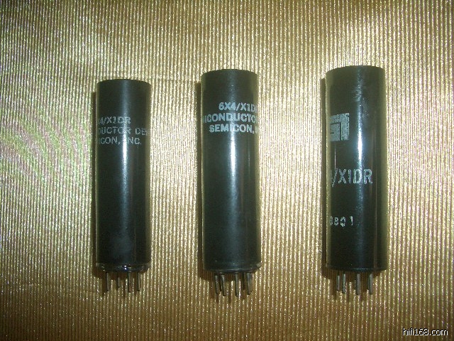

chwsunny - 2008/6/24 11:19:00
91032
原帖由 ericfdai 于 2008-5-8 17:08:00 发表
原帖由 dj_simy 于 2008-5-8 16:46:00 发表
请问ericfdai兄,6Z4(6X4)有什么比较好的推荐?
朋友刚开始接触胆机,我也不懂,所以请教一下。
好像6X4既不是前级管又不是后级管,是整流管,不知换整流管能改善音色吗?
6X4和6Z4是整流胆,对胆机整体音色影响很大.两者参数相差不大
型号
Eric 兄 6X4 X1DR 和 6X4 整流胆是否相同
ericfdai - 2008/6/24 11:27:00
原帖由 chwsunny 于 2008-6-24 11:19:00 发表
[attachimg]91032[/attachimg][quote] 原帖由 ericfdai 于 2008-5-8 17:08:00 发表
[quote] 原帖由 dj_simy 于 2008-5-8 16:46:00 发表
好像6X4既不是前
这个并非电子管,是6X4相同功能的晶体管代用型号.

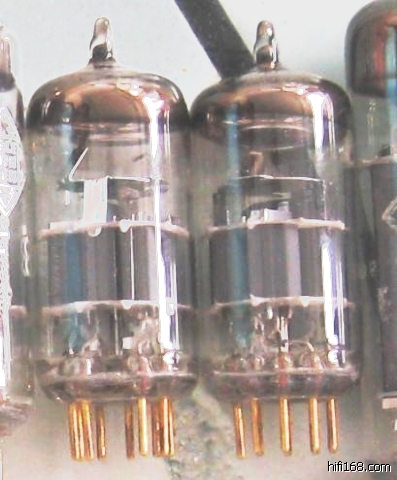

舟子 - 2008/6/24 19:00:00
请问 ericfdai兄这对12AT7的素质及成色如何?

ericfdai - 2008/6/24 21:13:00
原帖由 舟子 于 2008-6-24 19:00:00 发表
[attachimg]91155[/attachimg]
60年代Valvo产的金脚6201,12at7的一种高级型号.虽不算最顶级,但也是很好声音的管.
