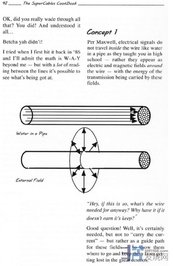

    在讨论编织之前,一定要了解一点电磁学和电动力学的知识。大家能百度到的,镁声就不复制过来了。贴几张百度不到的资料——出自国外的奇书《超级发烧线材制作秘籍》。
687794
687795
687796
    所有的编织设计,其实都是基于这个共识:电流在导线中的传输,并不是像水管中的水那样流动,而是在导体之外(周围),以电磁场的方式传输。

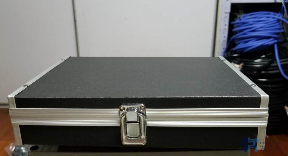

这两天568元的镁声线套件会陆续发出。大家会收到一个黑匣子。打开后,请清点一下,包括以下内容:(有缺失请马上联系镁声)
1、定制抛光无镍镀铑头尾一盒。
2、外包吸波材料的镁声线基一条。有紫铜镀锡屏蔽网,屏蔽网有预留的一端接插头。内部4条线,三条2.5方,一条4方,总共是11.5平方。火线是两条2.5方合并,已贴红点标志。
3、镁声地线一条,4平方,贴了红点的接插头。
4、出口型优质避震网管一条。
5、高透明胶带一卷。
6、紫铜镀银小y线耳8支,6用2备。
7、热缩管4段,2用2备。
8、指套2个,(手拧线头时一定要带上,避免油脂污染线头,影响导电)。
9、镁声标签一张,可以贴在插头塑胶外壳上。
组装方法和之前518元的套件完全一样,请翻阅之前的帖子。

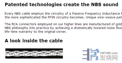

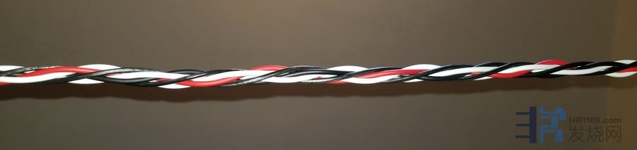

NBS最早就是从辫子线发迹的,他的网站上有一张**图,看着云里雾里,其实就是辫子线而已,镁声专门编了一条给大家对比一下。
689802
689806

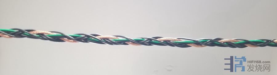

  十字编实际上相当于双绞*2,由于充分利用了三维空间,使得空间电磁波引发的干扰互相抵消的效果更加明显,中高频及其漂亮,空气感出色。其缺陷和双绞线一样,低频相比中高频略有逊色。
至于金宝、lessloss那种网状编织,其原理都是使得火线零线彼此相交一个角度,杜绝平行紧贴,避免电磁串扰。知道了原理,自己也可以设计新的编织结构。

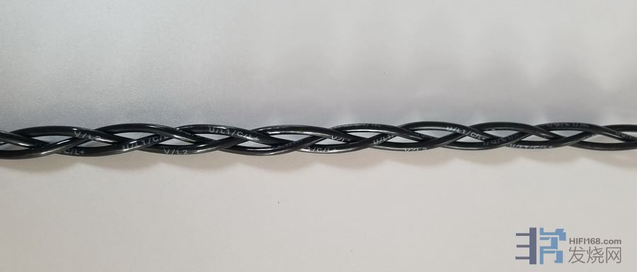

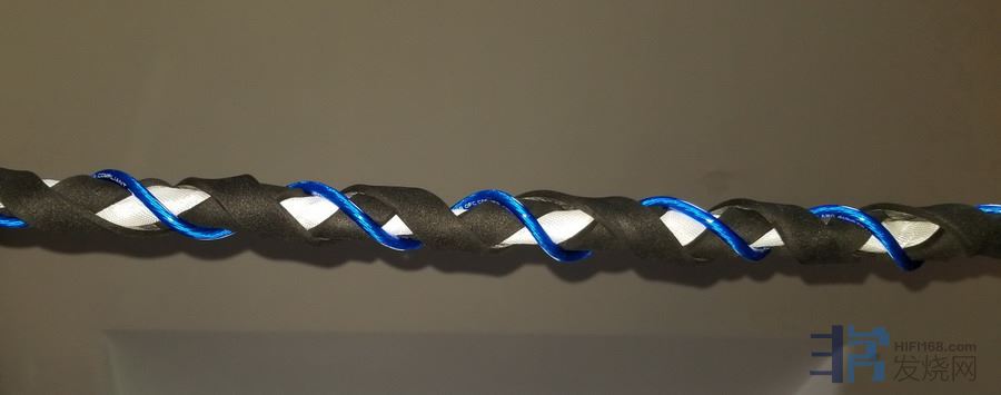

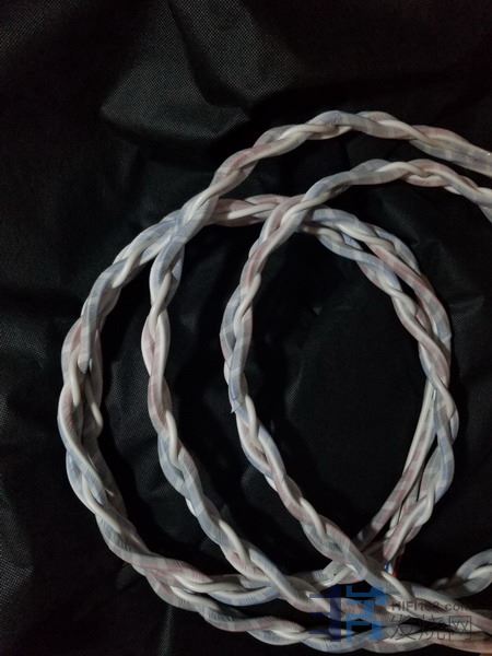

  下面是镁声线采用的部分结构,看得懂的可以参考一下,镁声就不详细介绍了(你懂的:))——
689803
689805
689807
689804
