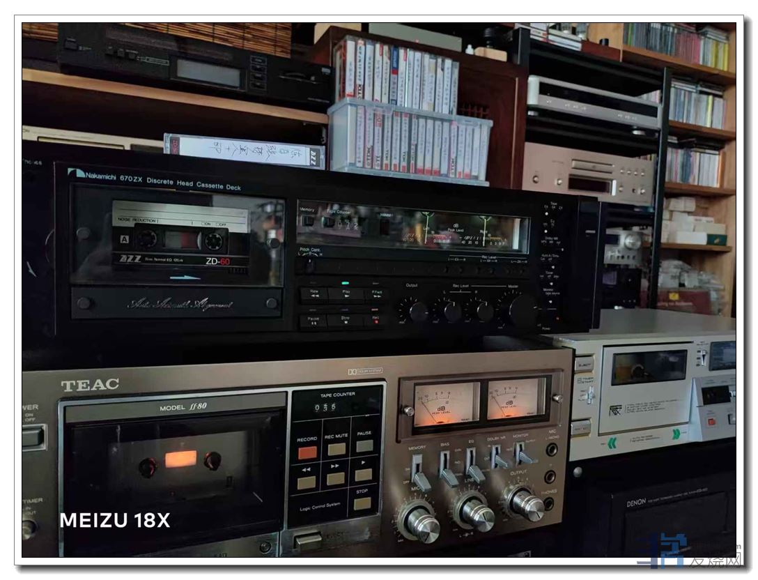

至这台670ZX,才算是与中道卡座结缘。
发几张成色图,大家指教:
809926
809928
809927
809929
809930
809931
809932
成色总体还不算差吧。比之前那台582也要好些。
实际使用中,观感还是不错的。
看着比较舒服,功能表现正常、用得也比较顺手。
809934
先到这。
后续讲讲各功能测试情况、存在的问题,以及综合的使用、听感报告。

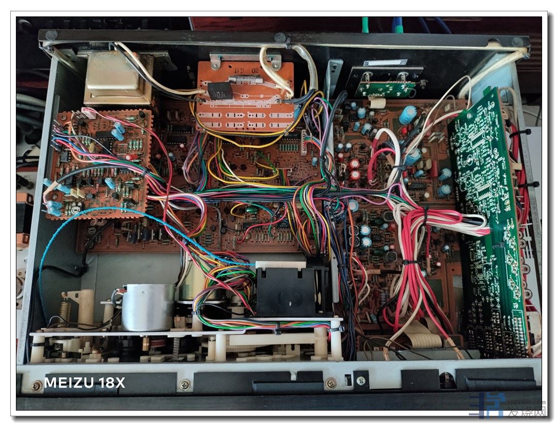

看完机仓内部情况,我们开盖。
瞧瞧这款偏专业的机型,剥了衣服后的样子。
809995
809996
809997
内部还是挺干净的。也没有看出动过大修的痕迹。
还是挺有料的,本身已经不小的机箱,满满当当塞满了。且还横的坚的、分层的错位的,才塞得下。这状况,可谓“机箱用时方恨小”了。
各种排线飞线跳线,一大堆。
对于平时有点不大不小故障、喜欢自己动手抢救的我来说,一看这种抽象级别的飞线就头痛。。。
再看看机芯:

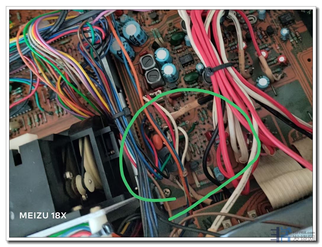

说到偏磁余量,在卡座维修行业里,有资深卡友提到一个隐蔽的现象:
有的维修师傅打理/维修时通过更改中道预留的两只录音增益电阻(具体到670就是减小R154/R254的阻值),去得到更大的CAL余量。
针对这个现象,专门检查了录音模块的电路板与元件,暂未发现更换及改动:
810850
顺便检查另外几处关键模块。
部分排线/飞线上的扎带更换过,电路板上未见明显改动痕迹,基本上都是原装元件。
810849

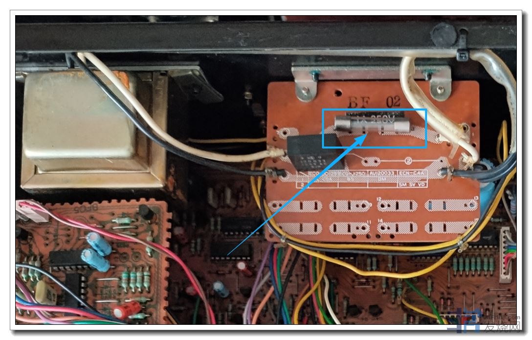

电路板检查时,发现这款卡座在市电输入与电源变压器之间设置了一个过载保险丝,实现对电源变压器的过流保护作用。如果规格设置得当,能避免因插错220V市电而导致的变压器烧坏现象。
见这块独立小电路板:
810851
这个设计非常好。使用日本100V音响器材时因插错220V市电而烧电源变压器的案例可谓屡见不鲜--包括我,二十多年前就因此烧过一台天龙CD的变压器。
不过看电路板上的标示,保险丝的规格是1A250V;而670ZX卡座的最大功耗为27W。按1.5~2倍余量计算,这条保险丝的电流规格改用0.5~0.63A时似乎对变压器的保护会更“保险”一些。
经过电路分析并结合市面上的类似案例,发现日本这类器材的这个保险丝设计(包括电源变压器里的过热保护电阻设计),似乎主要考虑的是对变压器之后整机电路的保护,而不是对电源变压器本身的保护。。。所以出现过很多即使有保险丝或保护电阻设计的100V器材,但仍因插错220市电而烧电源变压器的案例。
这款670ZX标配保险丝,其电流设定为1A,估计也是这个设计考虑。

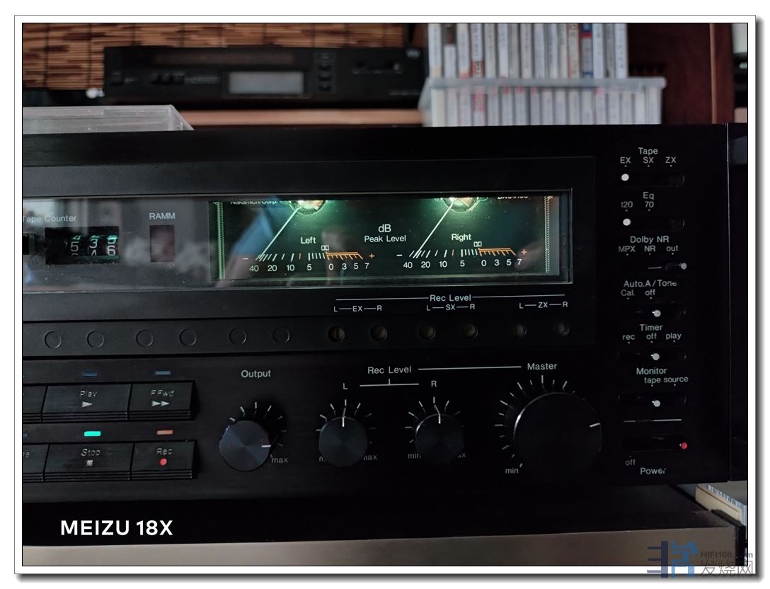

这里再讲一讲刚才提到的那个比较隐蔽也比较特殊的小故障:
同时开带前监听开关+杜比降噪时会产生小噪声的问题。
这个问题之前初步讲过,现在补上详细测试及相关图片:
810900

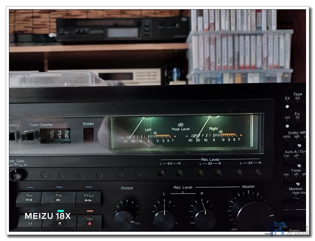

正常情况下,静态表头指针如上图,复位在-40dB位置。
当同时打开带前开关+杜比降噪时,会有一点点无节奏的轻微噪声输出;指针也会相应幅度摆动。
如下:
810899
可以看到指针有时会摆动到-20dB位置;实际上有时也短暂会打到-10~-5dB位置。不规律摆动,并有相关噪声输出。
但开关切换到带后播放时,开杜比也不会有这个现象;关了杜比使用带前也不会。
并且这个问题也只会在刚打开上述两开关时较短的一段时间出现,持续几十秒后就消失,指针复位到-40dB,稳定不再摆动。也再没有噪声输出。
由于我基本不用杜比降噪,懒得去深究原因。懒得管了。
810901

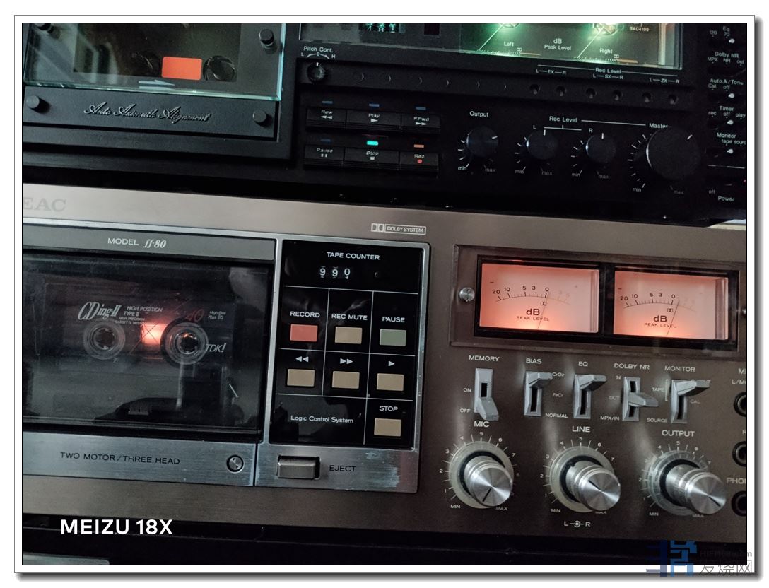

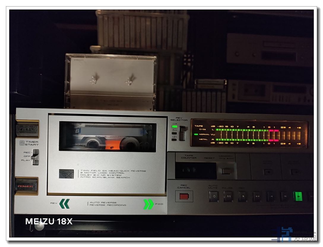

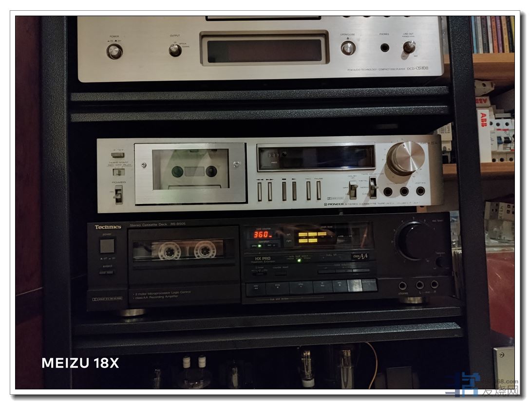

七、八十年代的机器都基本是这两类风格,要么是机械质感复古味,要么是时尚抢眼工艺范。都比较耐看。
中道下面那台TEAC ff80、旁边那台雅佳GX-F44R,后面的松下、先锋等,就是这两种类型,很养眼。
