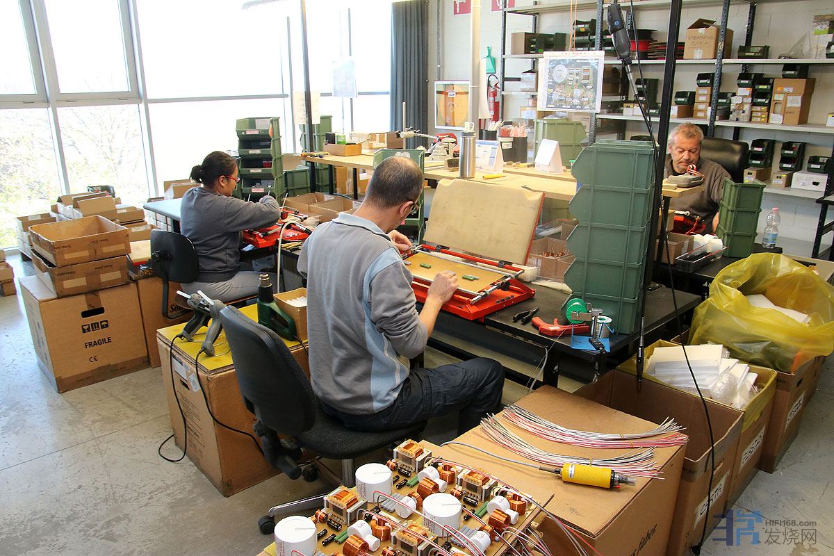

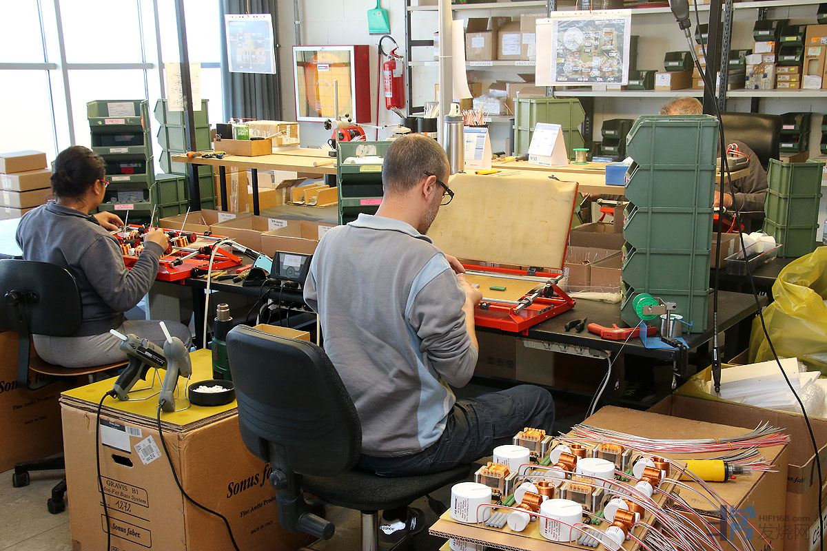

说完箱体、单元,就是分音器了。
这里是势霸的分音器组装车间,我们去的时候有三位工人在组装3款分音器。
626335
这位女工正在组装歌剧院中置的分音器,在她前面头顶就有一个安装示意图。
626333
一清二楚的说明。
626332
边装配变校对。
626331
每一次可以同时做4个分音器。
626334

eric - 2017/11/25 23:01:38
Serafino 中名琴的分音器。
626361
每次焊接两个。
626360
摆好零件后反过来焊接。
626359
采用德国Weller高精度控温焊台焊接,确保每个焊点的一致性与稳定性。
细心的您可能还发现,焊枪上还绑着一条白色塑料管,这个就是空气抽风系统,焊接时候的烟味、异味马上抽走。
626364
焊枪设置温度400度,一焊的时候温度会马上跌到370左右,但马上又可以回到400.
626358
已经焊接好的中名琴分音器。
626362
势霸采用的电阻、电容等元器件均由蒙多福和JENSON等名厂供应,而且在元器件上都特别标注“Sonus faber”商标名称。分频器线路板采用价格昂贵的银作为导体,处处显示出势霸在选料上的发烧精神。

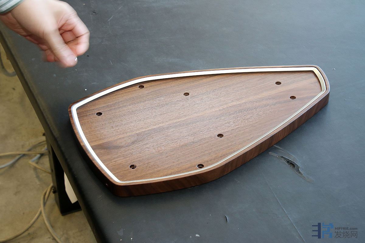

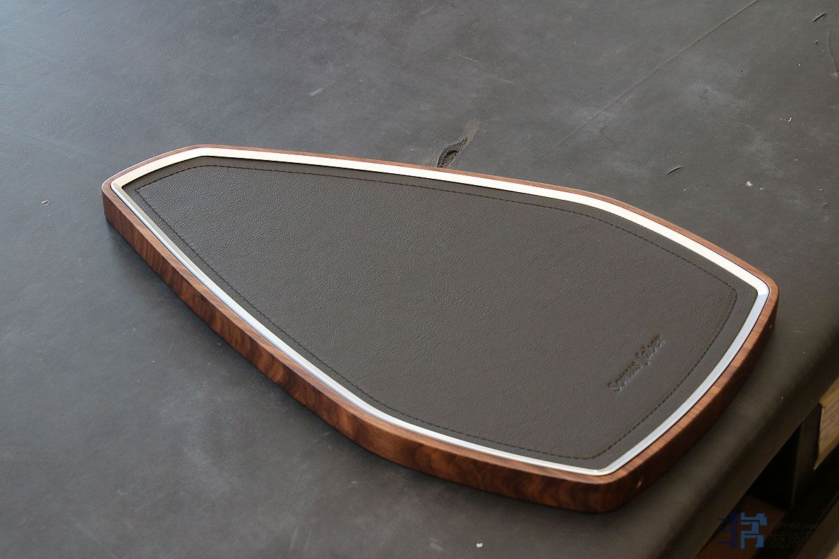

歌剧院系列扬声器我觉得是势霸里面最具性价比的系列。这个是歌剧院箱体的顶板构造。
胡桃木原木。
626660
加上装饰条。
626661
意大利真皮。
626662
配在一起,实木+真皮,效果非常突出。
626663
精致漂亮。
626664

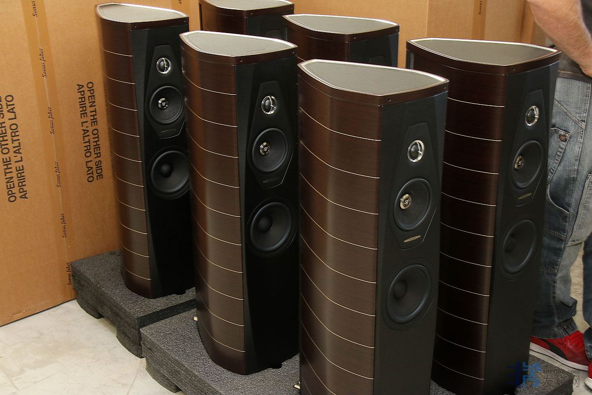

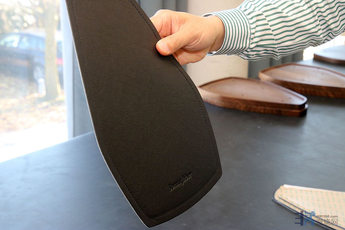

eric - 2017/11/27 13:52:51
正在组装歌剧院2号,这位帅哥我觉得是全场最帅的了。
626665
626666
626667

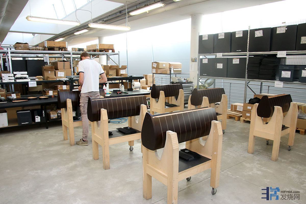

eric - 2017/11/27 14:13:36
正在组装歌剧院3号,歌剧院3号也是歌剧院系列的旗舰。
歌剧院3号升和淘宝官方店售价7.78万。
626668
整装待发的分音器。
626669
歌剧院3号的超动态线性中音单元,使用了多种天然纤维混合的轻量级三明治结构音盆。
低音单元是复合纤维三明治结构音盆,以高科技刚性发泡材质为中层,音圈配备涡流控制技术,铝镁合金盆架,大音圈长冲程结构。
626670

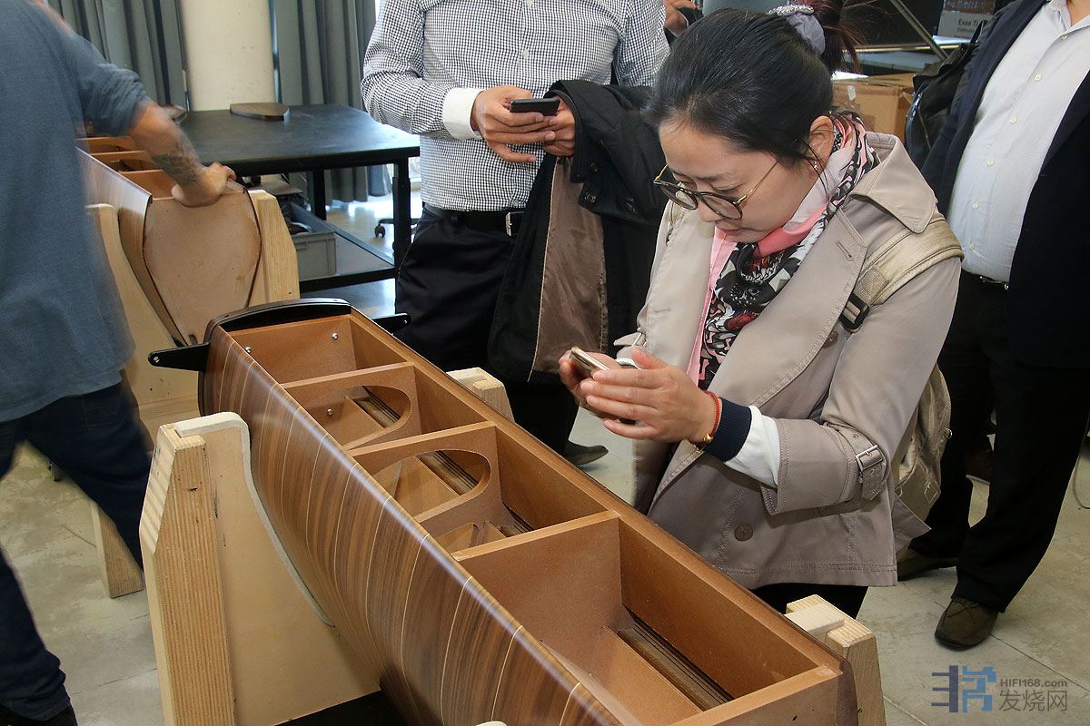

结构复杂的箱体。
626671
细节决定成败。
箱体是弧形的,都知道夹成弧形的话,弯曲的地方会被挤着,久了会变形。
626673
为了解决这个问题,保证箱体自然长久不变形,势霸在弯曲的地方做了这个小工艺,今天我们不参观的话,谁会注意到和知道呢?!
626672
这位nina小姐正是歌剧院3的用家,看她多认真的观察。
626674
歌剧院3是侧边倒相,所以做工非常复杂。
626675
