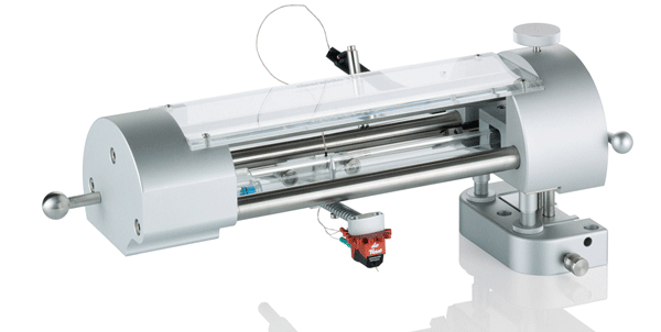

       去主人家之前已经约好,今天得帮他调校清澈的次旗舰正切唱臂。据主人说,他购买的是清澈的旗舰正切唱臂,因为要求代理请厂家制作平衡头,代理先借老二给他用着,可是等了大半年,平衡头的正切臂还没有动静。而且,当时员工过来调校时,调好后有一个地方的螺丝没有扭实,没几天就跑位了。这可苦了主人,亲自戴上眼镜,花了两个小时调成现在这个状态,细看金手指唱针落在唱片音槽上,还稍微有那么一点点歪。
645382
        这支唱臂是非常难调校的,我有一个长期线下黑胶顾客,就是玩这支唱臂,那时我们经常联系,他玩得很用心,但是那时他播放那张著名的难搞碟霍洛维茨的《在莫斯科》,还在几乎跳针的状态,然后,好久好久发信息给我说,“终于调好了,现在播放《在莫斯科》过关了,”我挑个黄道吉日去听,确实声音非常棒,超高频的延伸漫无边际,重播这张黑胶的意境数他那里是榜眼了,多少贵好几倍以上的系统,全无意境,说白了:得个响!可是,一到了难关处,嚓嚓地出现失真,那时我还在玩LINN12,我那的情况还要好上不少:D 645384
645385
独乐乐也 - 2018/5/21 10:47:27
         这根唱臂调校起来最麻烦的是臂管后面的唱头平衡与前面唱头方位、正切走线要同时配合调整,而且必须松开两个地方的螺丝,这就造成了调校的一个极大的困难,你想稍微扭实唱头方位的螺丝,调好的后面又走位了,反之亦然!说白了,调这根唱臂,除了眼力、技术、理解到位外,还需要天赋的运气,没有点运气你就是调到吐血也调不好。
       这是绝对是一块难啃的硬骨头,想要调到百分百在短时间内是不可能的,我也实话这么跟主人这么说。我深深呼吸一口气,开始进入专注的调校状态,在场的发烧友来来往往,认识的不认识的,我当没看见。
       大约一个小时过去,我收手宣告:勉强调好了,可以开始试听。再听塞尔指挥的《少年魔号》,我兴奋地讲,音场更加整齐,管弦乐团的密度更高!其实我内心明白提升是明显的,但是并没有明显到让人兴奋的程度。主人用一句话概括:“且不论声音如何,起码现在唱针落在音槽上是正的!”我想假如不是在场发烧友那么多的话,我那口老血可能会直接喷出来了。
