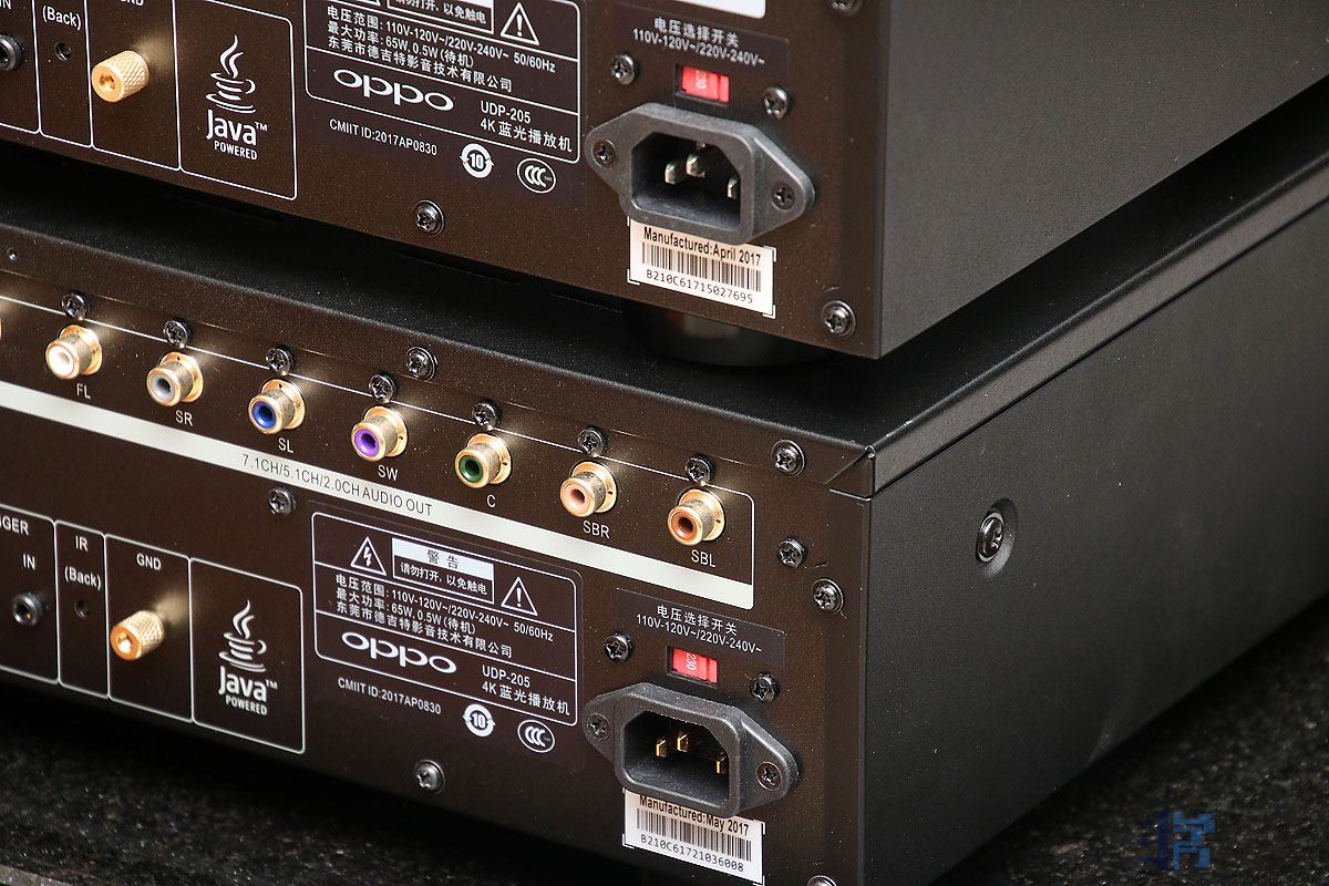

电源尾座原机是普通镀锡尾座+镀锡连接线,
621509
乐版改机:日本古河镀金尾座+万隆单晶铜镀银线。
621510

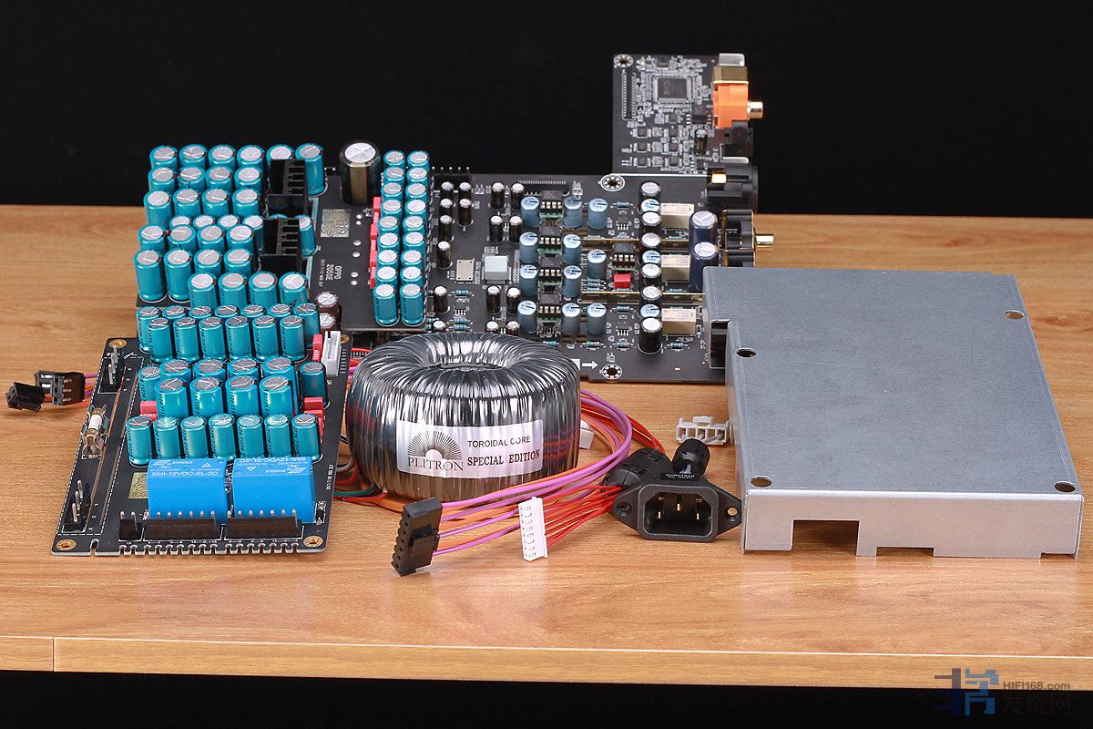

电是一切音响的基础,所以电源是乐版摩改的重点。
变压器原机是国产定制型35W环形变压器,乐版改机是加拿大PLITRON定制100W环形变压器。
几乎大了3倍供电能力。
621512

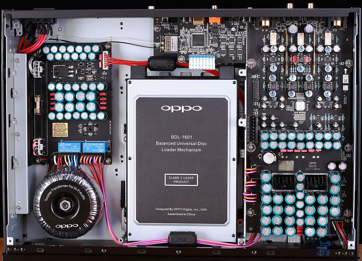

电源主板方面,原机是普通开关电源+国产不知名保险丝。
以下图片主要看左边的电源主板,原机图。
621527
这个是摩改后的。
摩改版是定制版线性电源+瑞士SCHURTER陶瓷冷冻镀金保险丝 。
整个电源板重新独立设计制作,整板镀金焊点,选用日本RUBYCON原装进口RX30系列+德国WIMA电容,韩国SAMSUNG电阻,日本TOSHIBA稳压管。
开关电源到线性电源是非常重要的升级。
621528

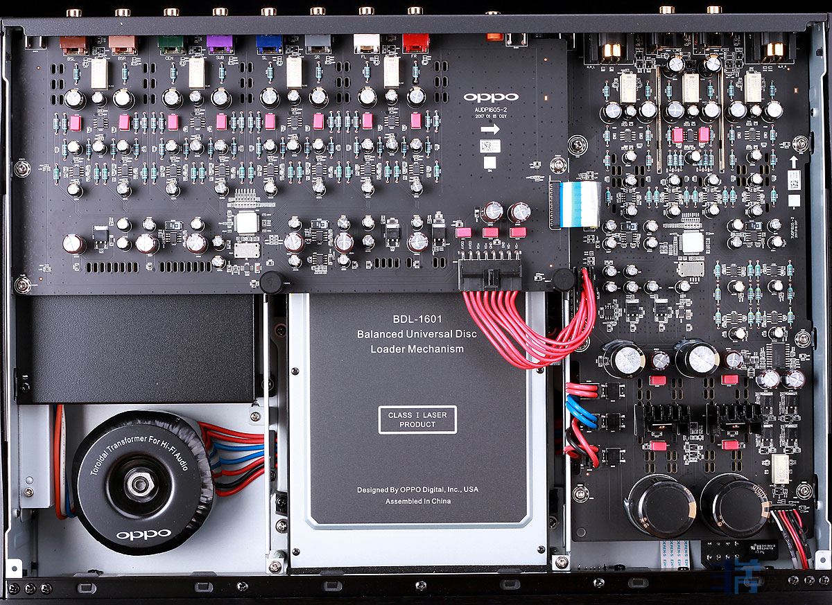

205的模拟输出有两大部分,一个是立体声模拟,一个是多声道模拟,多声道模拟一般发烧友都交给AV放大器来做,所以只需要摩改立体声输出。
立体声音频主滤波原机:ELNA FOR AUDIO 35V6800UF主滤波电容两颗。
立体声输出二次滤波及退欧电路原机:ELNA品牌系列+ACON品牌系列电容
原机。
621529

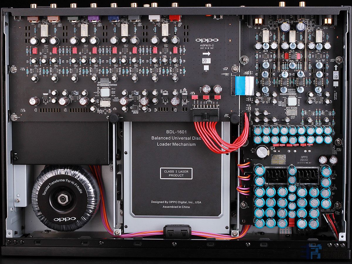

立体声音频主滤波乐版改机:重新定制独立电容矩阵组,全部采用日本RUBYCON+德国WIMA电容,容量高达25000UF。
立体声输出二次滤波及退欧电路改机:荷兰PHILIPS银子弹+Panasonic FC级系列电容。
摩改机:
621530
621533
621532
机内连接线原机是普通镀锡铜导线,摩改机是美国万隆单晶铜镀银线+特富龙外皮+TDK滤波磁环。
主板屏蔽罩原机无屏蔽罩,摩改机是独立开模制作0.8MM厚镀锌铁屏蔽罩,材料和OPPO机壳一样。
621531
