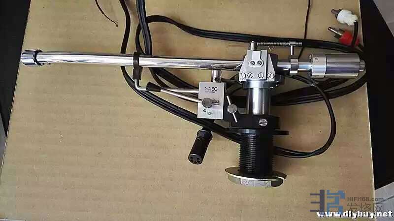

飞跃童真 - 2017/3/18 8:59:17

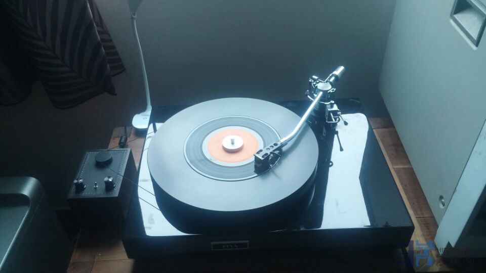

武汉烧友调试中,他已有saec308唱臂:
593265
593264

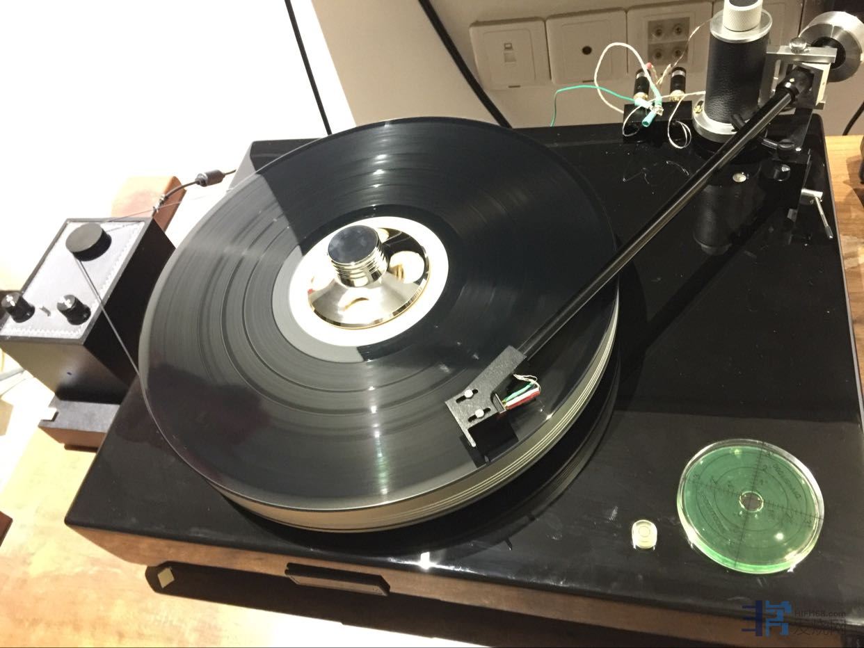

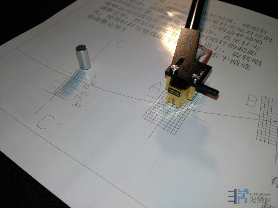

飞跃童真 - 2017/3/25 17:27:08
期待烧友分享听感!

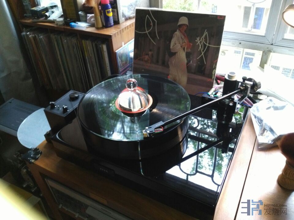

飞跃童真 - 2017/4/5 10:07:00

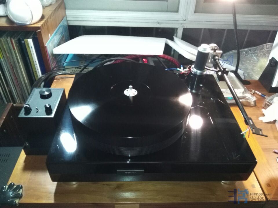

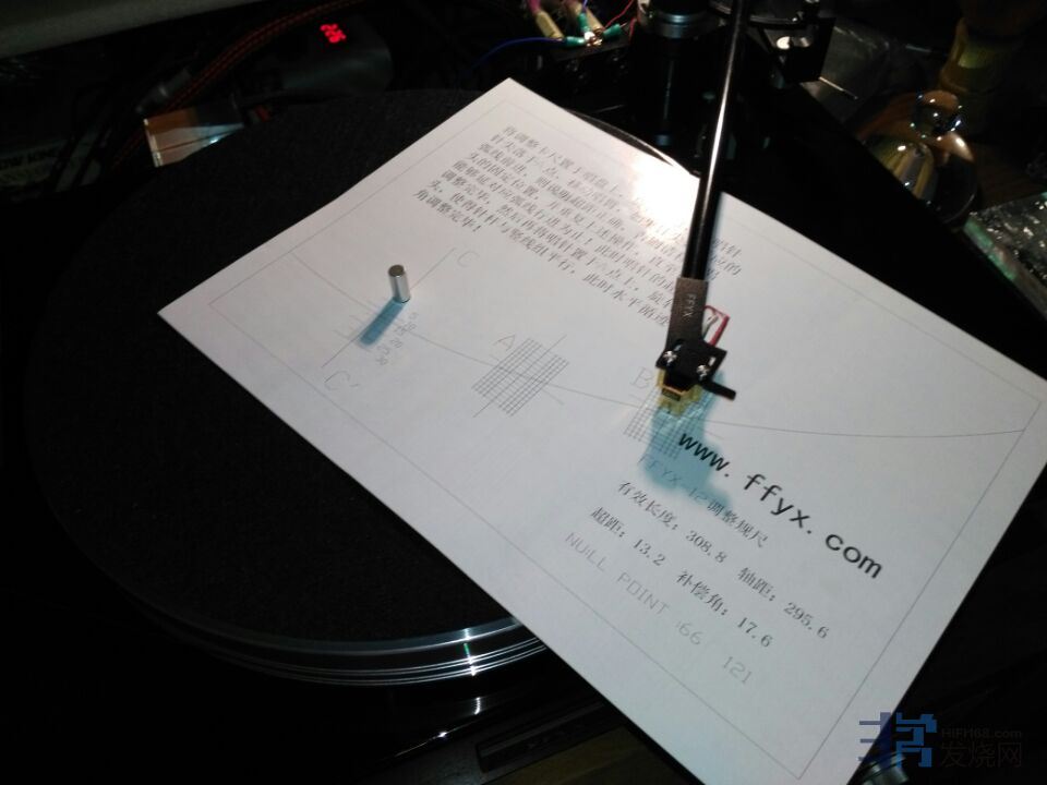

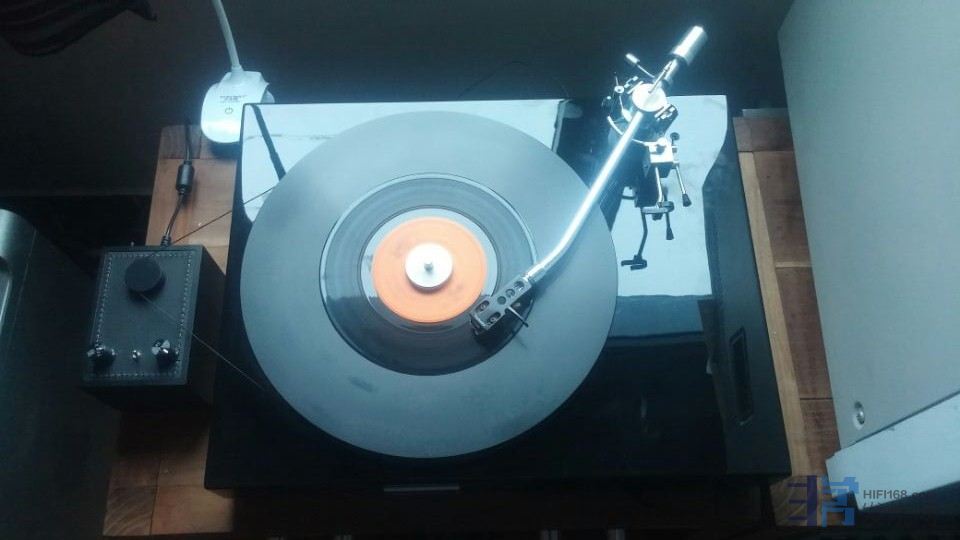

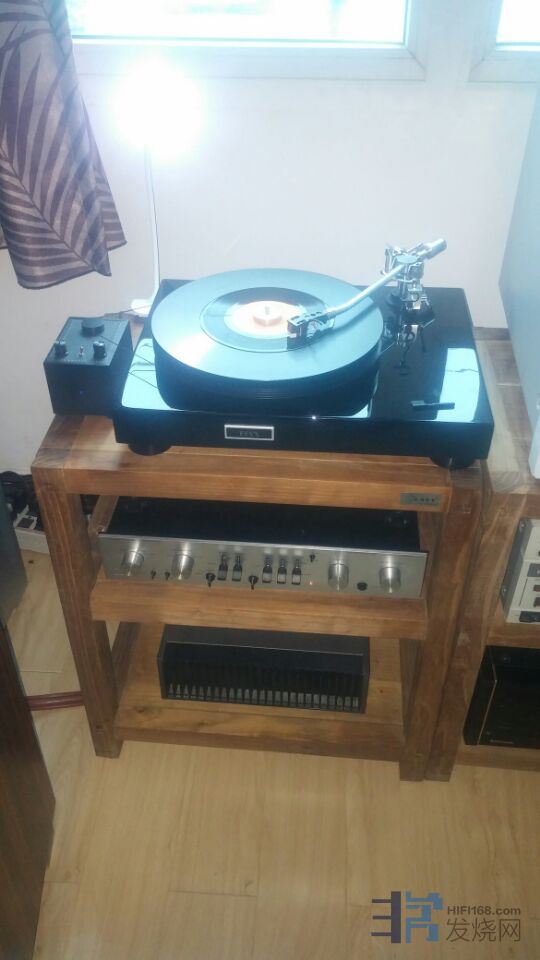

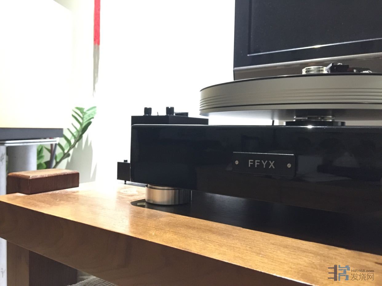

武汉烧友前段时间出差了,这几天才有空发照片过来,多谢支持和分享:
595757
595759
595758

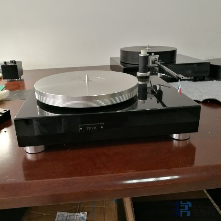

T4推出2017新款:
1、底座改成70MM厚,重量由原来的12KG提升到18KG,唱臂细节上有调整

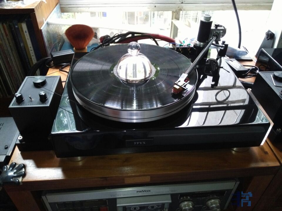

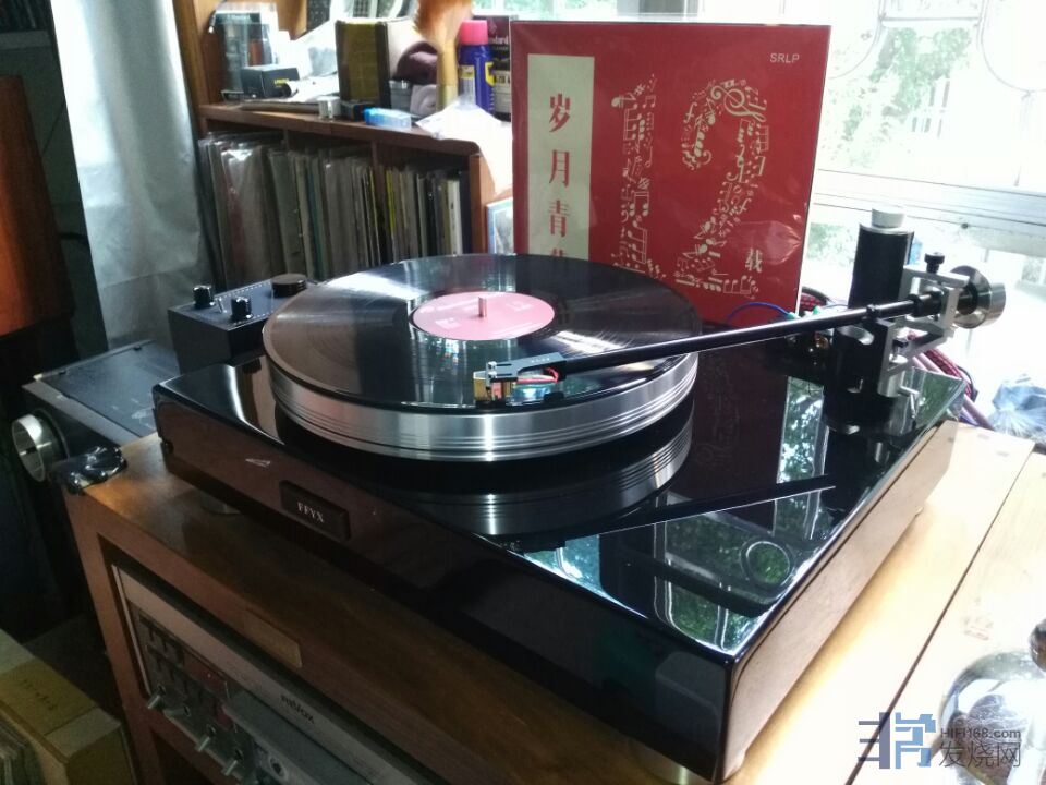

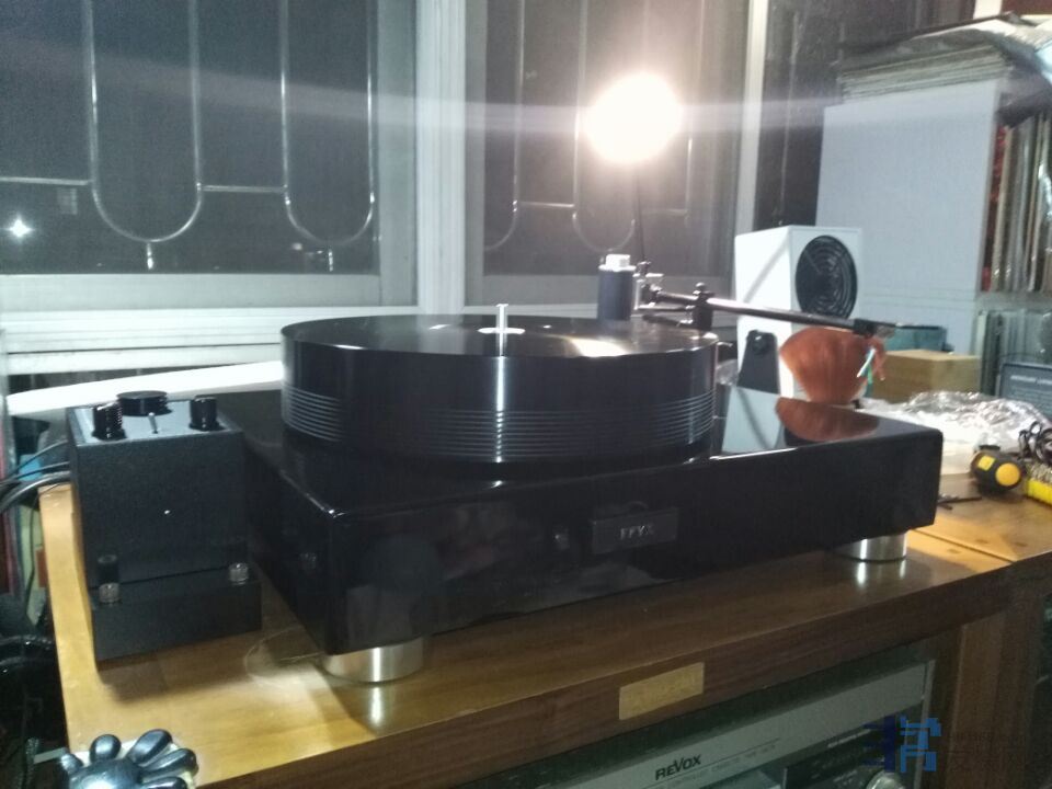

飞跃童真 - 2017/5/22 21:33:28

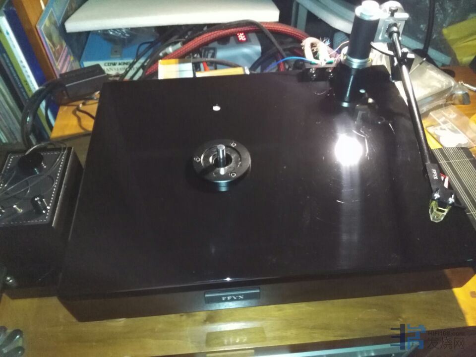

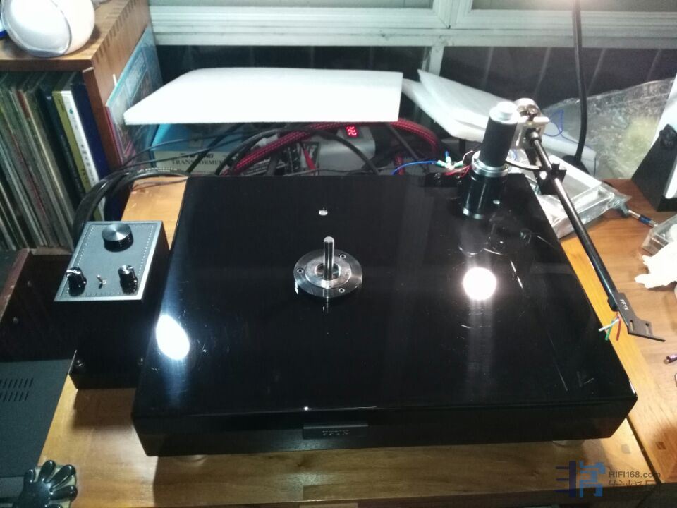

清远烧友已初步调校好T4发来照片:
600825
600826
600827
600829

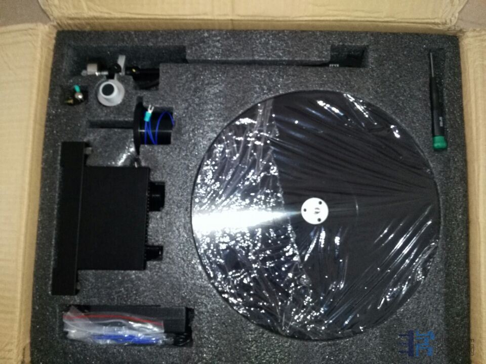

飞跃童真 - 2017/9/25 23:53:09
新款 T4 钨钢磁悬浮唱机到货,欢迎上门试听!
617260
617261
617262
617263
617264
617265
617266
617267
617268
617269

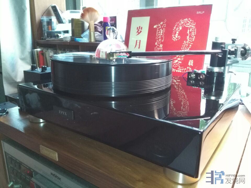

多谢江门音协叶会长寄来的协会12周年限量版纪念黑胶!
617467
617468
617469617470
617471
617472
试听效果不错:

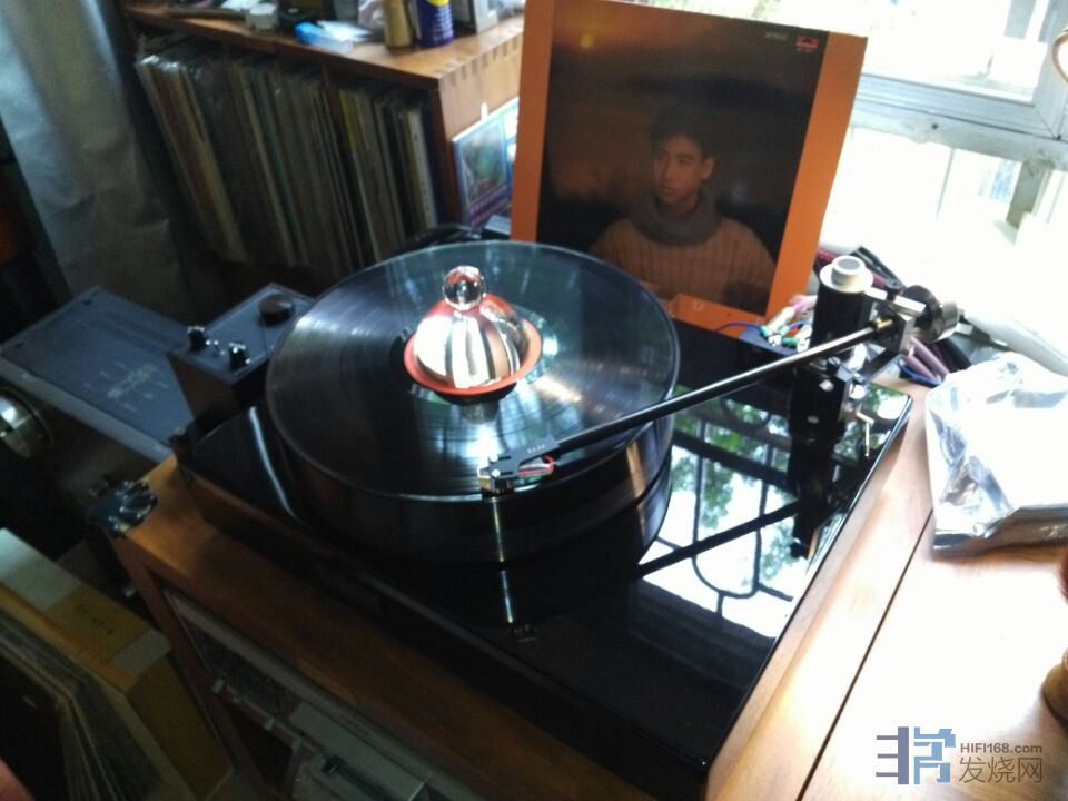

刘兄与梁兄来访,试听T4:
620308
620309

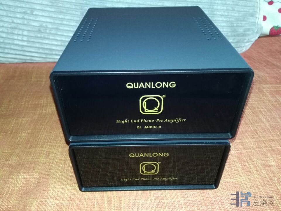

飞跃童真 - 2017/10/18 9:28:16

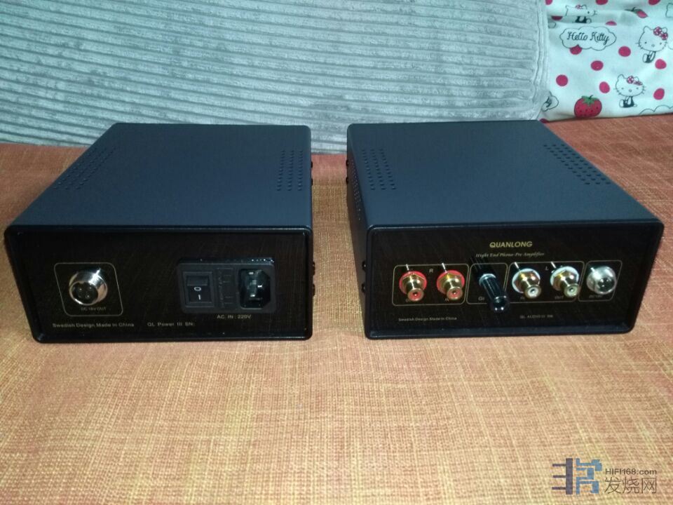

QL AUDIO III 分体电源唱放:
620609
620612
620606
620608
620607
620967
QL AUDIO III 唱头放大器,有五档复式MC唱头阻抗适配调节,三档复式电压输出调整,两档补偿电容选择,能够适应低至0.12mv输出的MC唱头。唱头放大器秉承发烧级设计,元件、配件一直选用正品日本镀金ALPS选择开关,台湾原装正凌精工镀金插座,日本原装千住环保无铅含银铜锡丝,超低噪QL 16A 模块……

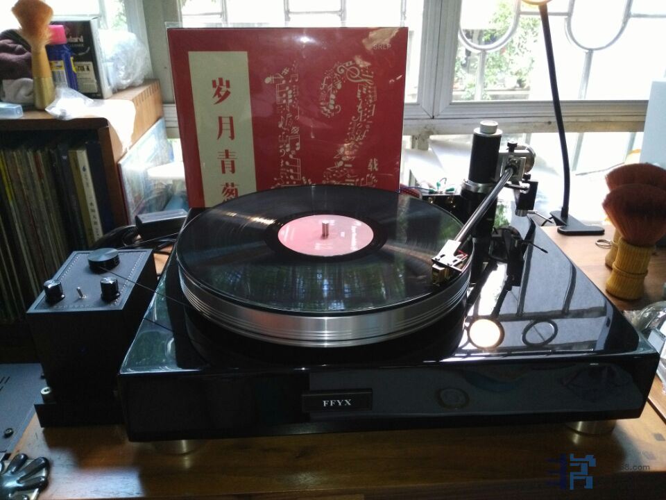

T4+MC80H+QL AUDIO III:
620617
620618
620620
