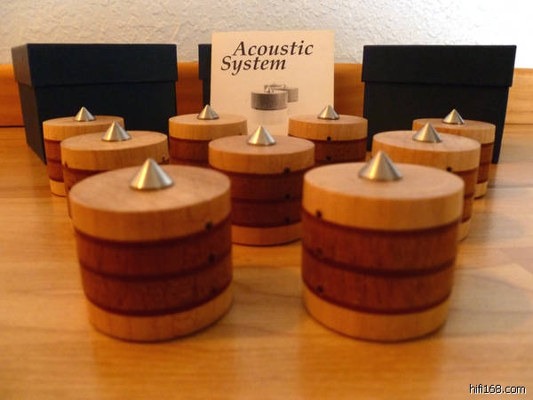

        对于由各种器材和器材架组成的共鸣体,脚钉的作用是举足轻重的,可以大大改变共鸣体的共振频率和共振强度。就像小提琴的音柱,只是一支铅笔头大小的小木棍,一头顶着面板、一头顶着背板,但它细微的材质差别和位置造成了小提琴巨大的声音差别,难怪都是云杉材质的小小音柱,有的卖5毛没人要,有的卖500有人抢。

    尽管脚钉和音柱都是声音的“支点”,可以大大改变声音,但脚钉和音柱不同的是,音柱功能单一明确,就是传递振动,因此好的音柱几乎在任何琴上的表现都是好的(当然要有调琴大师把它放在正确的位置上),而脚钉的功能有的说是减振、有的说是隔振、有的说是导振、有的说是变频,不同的设计理念造就了不同材质、不同结构的形形色色的脚钉世界。
    这就像线材,不同的甚至完全矛盾设计理念都能形成产品系列,而且都有大量枪手和粉丝捧场,难怪很多烧友烧到最后发现,音响是玄学。
     和脚钉相比,线材的选择有个好处:正规厂家的产品系列,高班的产品总是全面胜过低班的产品。所以对于米人来说,不知道买哪条就买旗舰准没错。但脚钉就不一样了,贵价的东东出好声的概率较大,但不一定全面超过廉价的西西,所以老烧喜欢说:“是钉三分毒”,就是揭示脚钉有利有弊的道理。
