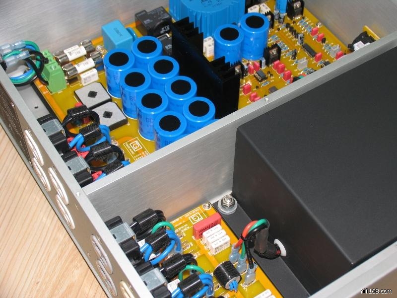

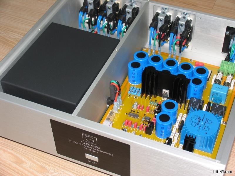

TGLEEAUDIO - 2011/10/28 3:09:00
刚完成的音响系统综合电源处理器
TGLEEAUDIO - 2011/10/28 3:13:00
图片太大,不能上传,压缩后效果好差...
实物要漂亮很多,有兴趣的朋友请直接到北京展会看。

cmos88 - 2011/10/28 7:56:00
顶!  确实漂亮.
T兄能不能介绍一下性能,指标和价位?
bollerluo - 2011/10/28 9:48:00
楼主说的综合是什么意思?

TGLEEAUDIO - 2011/10/28 11:57:00
回bollerluo兄、cmos88兄:
这是一款多功能电源处理系统,适合在HI-FI系统使用,故称综合音响系统电源处理器。
主要功能是相位校正、隔离、全功能保护。
输出插座共有10位,对应音源(2组,4位)、前级(1组2位)、后级(2组,4位)。
音源和前级端口额定输出功率600W,功放端口额定输出功率3600W。
相位校正电路主要作用是抑制直流成分,避免后级功放大功率变压器因电网直流成分造成磁饱和导致效率降低、噪声、发热等问题,平均误差小于0.05mV。
隔离电路主要作用是抑制电网的高频干扰,为前级和音源提供纯净电源,抑制能力平均优于99db。
全功能保护包括:超压保护(+20%)、欠压保护、过流保护、雷击保护。
体积:430mm(宽)*370mm(深)*115mm(不含底座高度,含底座高度为138mm)。
重量:24Kg。
主要部件:
输出插座:美国COOPER医疗级单独接地美标插座5个。
隔离变压器:日本新日铁特级铁芯,无氧铜漆包线,6重0.1mm铜箔屏蔽整体灌注。
芯片:美国AD、NS
二、三极管:美国ON。
电解:VISHAY-BC
无极性电容:RIFA、WIMA。
接插件:日本富士。
开关器件:日本OMRON。
PCB:2盎司铜厚双层板,全弧形走线,星形单点接地,无过孔。
机箱:进口精密航空铝板,精密加工,厚度5mm-18mm。
价格:设计成本是按照20000元市场价格核算,实际价格以代理商报价为准,有兴趣的朋友可直接咨询北京鑫星光音响,展位在4020室。
特别提示:本处理器无稳压功能,仅适用于电压误差小于+-10%的地区。

这款机器最突出的特点就是没有负面影响,杜绝动态压缩是作为设计的先决条件。
实机也经过多个系统反复试听,没有动态压缩问题。

jacky70 - 2011/10/28 16:02:00
这个电源处理器的外观,做工,用料都给力,让人期待他的声音表现.
