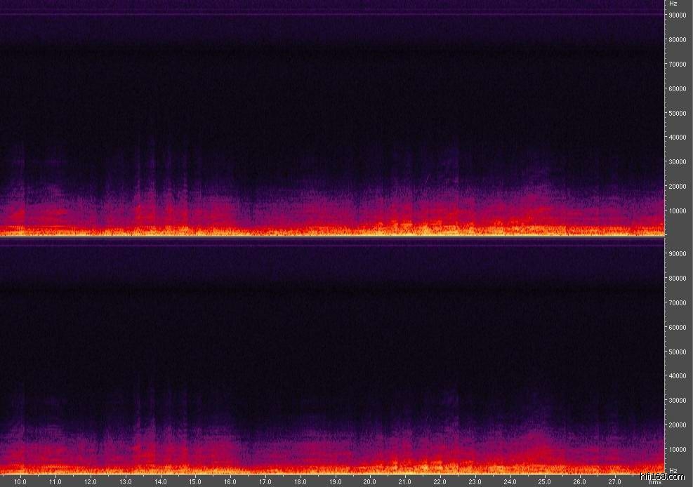

也上几张频谱图
293591
欧博分享的黑胶转录  格里格《培尔金特》1958年录音 24BIT-192KHZ

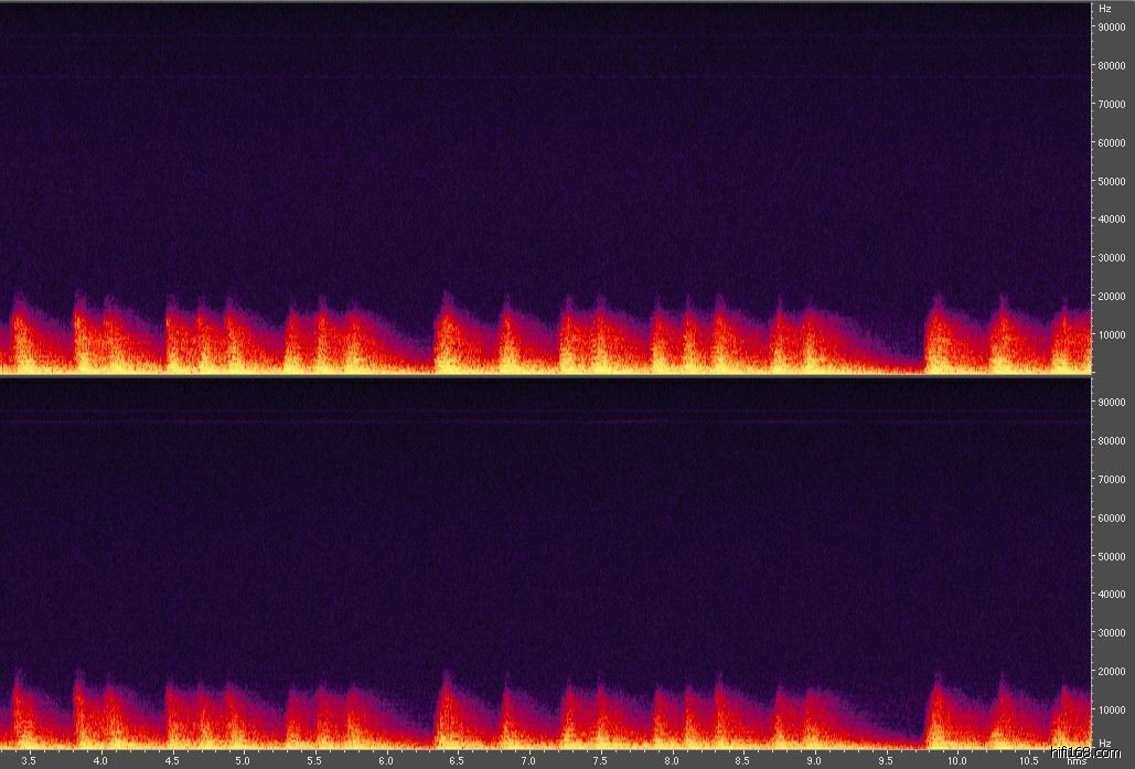

293593
2L 2006年录音 Mozart Violin Concertos-Marianne Thorsen & TrondheimSolistene [24BIT-192KHZ]

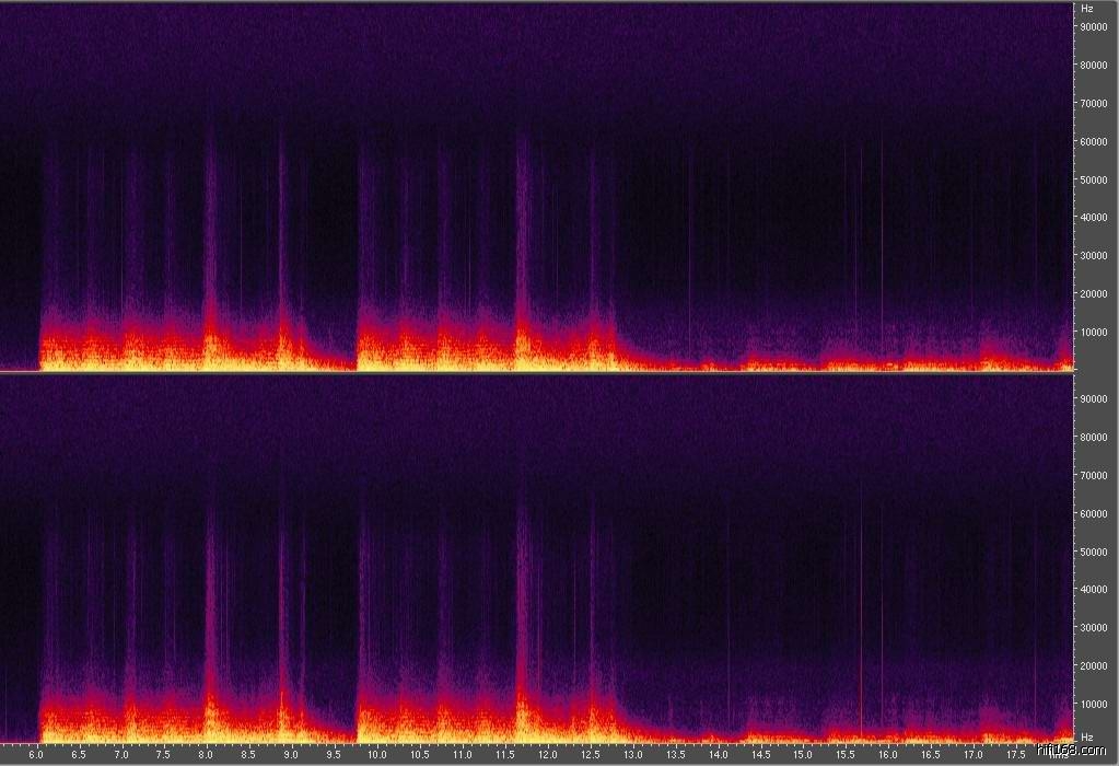

293592
Linn   2009年录音   John Ward-Consort music for 5 & 6 viols-Phantasm [24BIT-192KHZ]

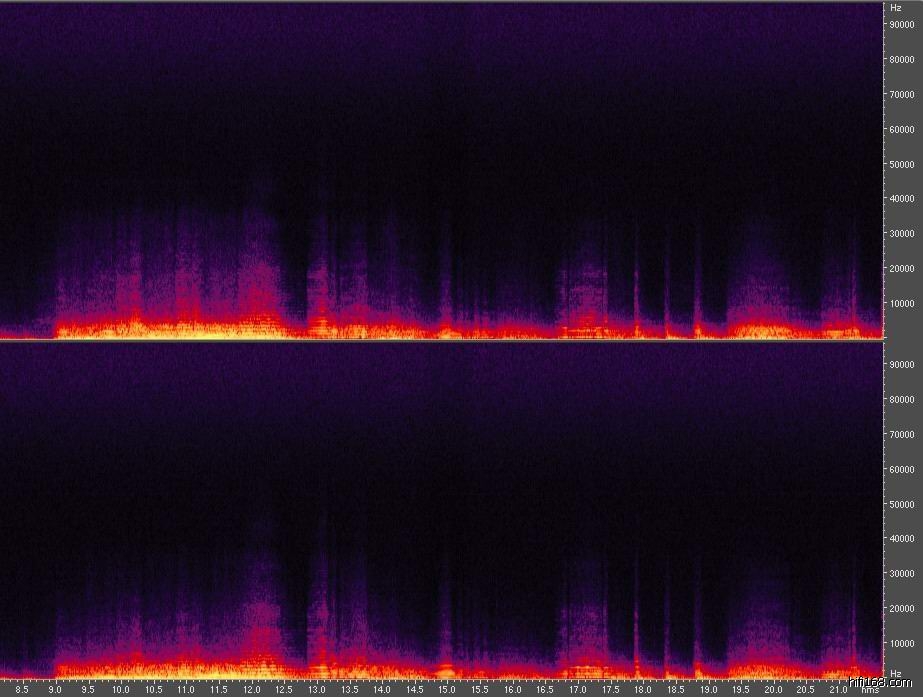

293594
HDTT 1966年录音  Rafael Fruhbeck de Burgos - Spain [24Bits-192kHz]
     粗看黑胶的似乎最好,音乐的高频延伸达60KHZ以上,HDTT的最差,乐器的高频在20KHZ以上就没有了。仔细看看黑胶转录的频谱似乎不太真实,22KHZ-70KHZ这一段好似被拉伸过,感觉不自然,怎么造成的偶不清楚。而其它三个的频谱看来都很自然,不管高频延伸多少,完全没有拉伸过的痕迹,真实反映了录音的原有频谱信息。个人认为单一用频谱高频延伸的高低来判断品质还是需要商榷的,还应该看频带是否自然,有没有拉伸或残缺。
