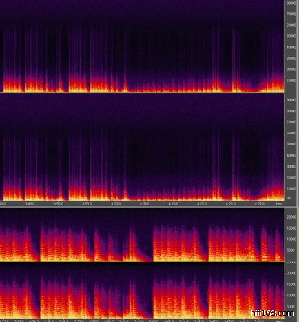

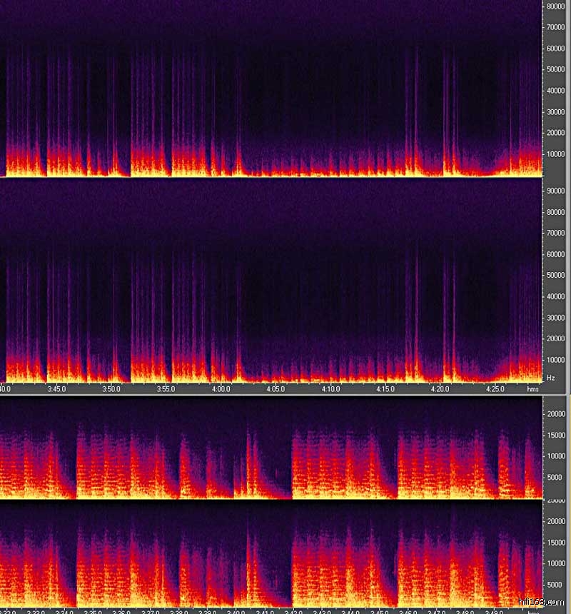

hongld - 2011/4/9 9:08:00
用频谱很直观地就把李鬼揪出来了,图片上部为黑胶转录频谱,下部为所谓的高清母带频谱(连CD都不如,HDTT确实是个大忽攸),也看了下lens1663兄分享的西班牙音乐专辑,24/192格式高清文件频谱,HDTT忽攸人不是装的,24/192格式记录除了占用硬盘空间外,毫无意义。
293468
附件: 培尔金特频谱.rar

从你的频谱图看,母带还是不错的呀!看密度和耳朵能听到的范围。
hongld - 2011/4/9 9:48:00
原帖由 mosana 于 2011-4-9 9:38:00 发表
但从频谱看,HDTT这些所谓的高清母带我认为用24/48的格式记录足够了,用24/96、24/192有点虚张声势,除了多占用硬盘空间外,毫无意义。
Lilybaba - 2011/4/9 9:59:00
频谱图确能说明问题。为什么天朗音箱加超高音后连低音下潜和层次都好了?这说明每个频率的多次谐波对基波的影响,加了超高使原来低频的高次谐波放出来了,自然低音就改善了。
同理,真母带或黑胶放出了在更宽的频带上的东西,即便超出了人耳可闻范围,仍然有重大意义,谐波都出来了,声音当然就好听。
ltw - 2011/4/9 10:01:00
原帖由 hongld 于 2011-4-9 9:08:00 发表
[quote] 原帖由 Lilybaba 于 2011-4-8 20:26:00 发表
[quote] 原帖由 eric 于 2011-4-7 13:59:00 发表
[quote] 原帖由 Lilybaba 于 2011-4-2 19:05:00 发表
今天,我对比了黑胶《培尔金特》和我分享的数字母带,我只能说,数字母带是冒牌货。
用频谱很直观地
我来上图看看。。。       上部为黑胶转录频谱,下部为所谓的高清母带频谱
293466
