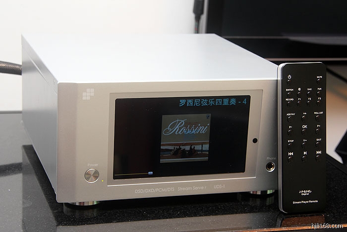

eric - 2014/6/5 14:41:00
原帖由 eric 于 2014-5-14 16:29:00 发表
景丰刚刚推出的UDS-1 DSD一体播放器,有3个版本,单数字转盘定价3590元,搭配WM8741的定价5590,搭配ES9018的定价6590.
UDS -1 支持的数字音频格式包括DSD/DTS/PCM (FLAC,DSD/ISO/DIFF/DSF, APE,AIFF, Apple Lossless (ALAC), AAC,etc),支持PCM 32Bit /768KHz, DSD 2.8M
耽搁了半个月的景丰UDS -1 DSD播放器今天有时间试听了,这台机是新机,从今天上午9点多到现在,声音也是不断的煲开。
如果以6590的定价来说,对UDS -1我是挑不出什么毛病了,分析力没有问题,细节描述到位,质感也是相当突出,高频的延伸可以收货,中频足够饱满有份量,低频有点出乎我意料的好,量感充足,当然低频的细节还有提高的空间。
听了多段DSD DFF文件都播放正常,用手机遥控也顺畅,没有掉线;只是档案的唱片封面没有传到手机上,还没有探究是什么原因。
