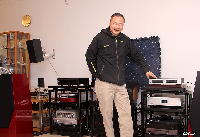

欧博刘总到我家视察、指导我的发烧工作。
