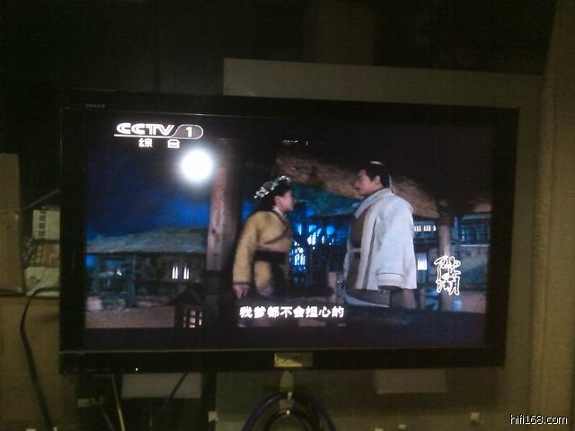

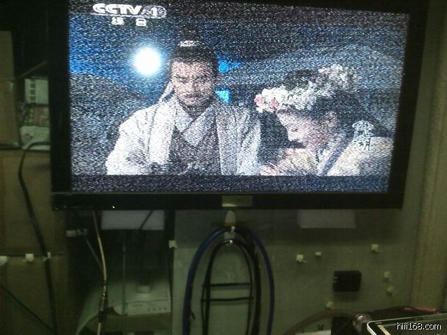

阿胆 - 2014/8/28 3:19:00
今晚接了一台晶体管后级调试器材,发现了一个比较怪异的“现象”,于是突发奇想,其实也不是突发的,因为玩PChifi时就发现,音响和电视液晶接在同一插排会发生干扰现象,画面出现干扰雪花纹路(属于射频干扰,开电视频道会有,接电脑是没有的),那么说明这个干扰正是来自于音响系统了!
如果这个来自于音响系统的射频干扰不解除,那么声音要实现高解像度还原就变得遥不可及了。但是这个现象是很怪异的,如果电视入电是插排头,那么电视画面不会受到干扰,但是插入插排尾端,雪花就变得很严重了,如下图:
附件: 无雪花.jpg
附件: 有雪花.jpg
阿胆 - 2014/8/28 3:37:00
此试验是所有设备均不接地(阿胆今后将称之为“裸电”),而放大器为晶体管功放试验(胆机也裸电试过,也有一点干扰雪花但很少),此现象应该是晶体管功放整流时产生的射频通过电源插座泄露出来,干扰了电视的RF接收。
之前我们试验了CD机裸电接入电源插排头而功放插在其后,声音模拟味更好,再次得到了验证!因此大家可以按阿胆的之前提到大的插电方法实现更理想的声音。至于下一步如何解决这个射频干扰,那就是功放或者是电源处理器的事情,阿胆会继续跟进解决的。
