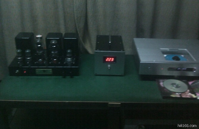

阿胆 - 2013/8/15 14:51:00
可以的,图片稍后奉上。
附件: 分体电源M3+(1).jpg
附件: 分体电源M3+(2).jpg
附件: 分体电源M3+(3).jpg
附件: 分体电源M3+(4).jpg
阿胆 - 2013/8/15 19:01:00
分体并加大扼流圈后,喇叭端的残留噪音比M2还要低,可以达到2mV以下,换来更宁静的背景,直接得益就是低频的下潜更深,中高频更通透,音乐更流畅!
以前阿胆一直认为300B的噪音一般只能在6mV左右,对音乐的还原影响不大,结果搞完分体后,大为改观,胆机做好声容易,但是做出高品质参数是相当难的,这个不是采用搭棚电路就可以实现,而是要从元件的布局入手,减低各种内在的干扰才是正道!

阿胆 - 2013/8/16 1:39:00
[quote] 原帖由 [b]飞跃童真[/b] 于 2013-8-15 23:54:00 发表
排队等升级M3+ 分体电源版!!! [/quote]
由于变压器制作复杂繁琐,下一批只能制作3台套,一个星期后材料到位开搞,调机耗时一个星期左右。
别小看一个外置电源,搞起来还挺多功夫的,光是电缆剥线焊接接头等工作就需要非常非常细致,外置电源包括两组电缆一组通高压一组通灯丝低压,均采用进口带屏蔽双绞线结构,能最大限度减低对外界的干扰。分体电缆标准长度为1.2米,一端固定在分体电源上,一端使用防水镀金插座连接主机。分体电源带总开关,而主机上的原开关可作为高压延时开关使用,更利于胆管的寿命延长。开机时可先开分体电源开关,等主机的灯丝通电发热后,再打开主机原开关接通高压。而关机时则先关主机上的开关,等播放中的音乐声基本没声音再关总电源,按这样操作,电子管的寿命可以延长1-2倍以上!
有兴趣升级的用家请及时联系您的服务商,让他帮你安排升级事宜。
hfllm.ok - 2013/8/16 6:53:00
M3+升级分体电源尝鲜。问下从分体电源出的电源线接主机是原三孔还是五孔?
阿胆 - 2013/8/16 17:51:00
M3+后面要装两个镀金插座,一个是接入高压供电,一个接入低压的灯丝供电。而220V电源插座将移到分体电源后面,另分体电源后面引出2组带镀金插头电缆,长度约为1.2米,接到M3+后面的两个镀金插座上。
分体电源是带地线设计,一定要保证良好接地,这样效果才会出来的。

阿胆 - 2013/8/17 3:10:00
谢谢梁大哥的赞赏,另外提手也值得一提,采用直径1CM的304纯不锈钢抛光的作品,保证百年不锈!该提手保证了将近十公斤的分体电源能轻松搬动!
M3+有了这个重量级的心脏,整体就达到了27KG,如果做成一体化,估计搬动真的很累。看来分体结构无论从声音的保证还是使用的角度都是相当理想的选择啊!
