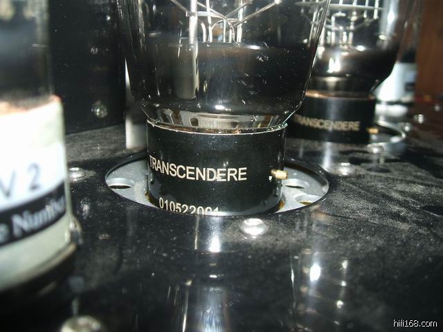

今天终于调好M3的中低频部分,发现4300B本身低频已经很好,不需要用1u电容补偿,大家不妨把4300B两侧的1u400V剪掉,人声的喉底音将变得更为清晰,自然舒畅了。这个得益于用蔡博士的太孚一号箱监听,发现的问题,以前用JBL4425还没有听的这么明显!现在M3搭配蔡博士的箱子真的很陪衬了!

S5搭配合适的管出来的声音居然不比M3差,这点实在让阿胆也大吃一惊......还好,最近M3supper版本发现问题出在阴极电容1u\400V上,去掉后,中低频的分析力提升不少,这个是当时采用西电300B的线路的bug,现在基本采用4300B,就不需要这个提升低频的电容了,好在发现及时,请大家自行开底盖,把该电容剪掉吧。但是5月25日销售出去的机器已经是改过的了,不用再剪掉,已经改成并联在阴极电解上,提升高频的瞬态响应。如果大家有条件,可以自行动手改成并接100u/200V 电解上,提升高频响应。
所以说胆机的声音不怕不对比,一比就发现问题了,这次对比还是通过珠海本地一个M3用家发现的,他用M3搭配他的落地箱子发现人声的胸音和喉音不够连贯,因为他平时听开的系统相当高级,而且有10多年的听音经验。在我这里还没有听出问题,但是到了他的喇叭上,就发现了这个声音上的小“瑕疵”。后来就阿胆就在4300B发明人蔡博士的指导下,把该电容去掉,声音立马得到该用家的认可...很庆幸的是,阿胆身边高人不少,声音不提升都难!

最近M3supper版本发现问题出在阴极电容1u\400V上,去掉后,中低频的分析力提升不少,,,,,,,,,,,,,,,,,,,,,,如果大家有条件,可以自行动手改成并接100u/200V 电解上,提升高频响应。

我那传神音响套装,把4300B两侧的1u400V剪掉,需要这么作吗?如需剪,最好有图,怕剪错了

这个已经经过多位用家认证,早下手早听到清晰的低频!
内部只有两个1u400V 的电容,就在2A3/300B管座两侧,有烙铁焊下更好,留着备用,毕竟这个电容价格也不便宜的。

clk - 2010/6/2 10:00:00
友情提醒大家如果动手前要放好电用万用表量一量还有没有电才去搞它。
剪电容前拍照。用电烙铁换可能麻烦点,最好直接用剪刀剪断上面哪脚再用钳去摇断下面哪一脚,小心去操作。
