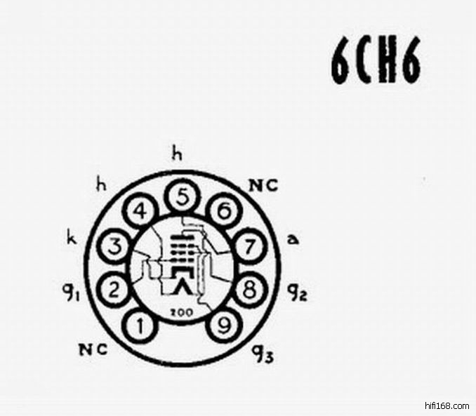

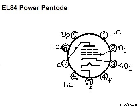

今天有用家发现阿胆这里出错了,非常感谢他的指正,传神正需要这些认真的用家,这样才能不断提升产品的素质!
S5如果要直接使用6CH6,可把原来S5 6P14 第九脚连线切断,接到阴极第三脚,第八脚接到切断后的第九脚,这样更符合6CH6的特性。
发些图片让大家一起研究一下吧。(请大家记住这个传神好弟兄的名字,值得我们学习!)
