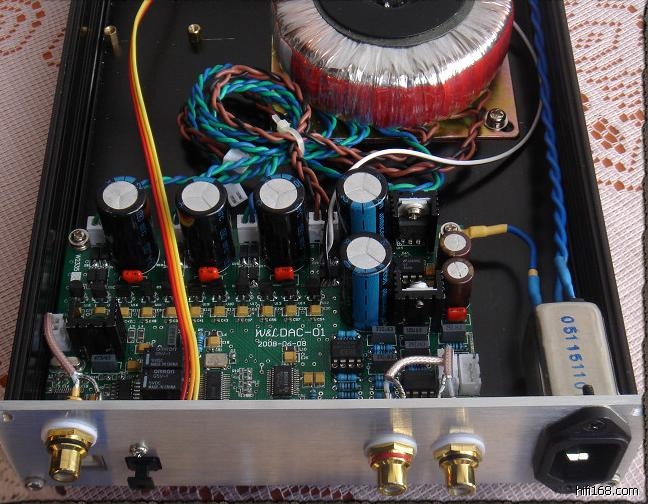

只要能连接电脑的都比较感兴趣。我对电脑情有独钟。正如胆兄说的后级测试了很多,但是声音都没有S5本身“毒”解码相当音源,相对搞后级重要很多,有了这个玩意,以后听音乐的成本会降低不少!118281
118282

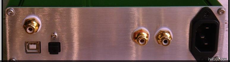

[color=red]有USB\光纤\同轴输入三种方式的输入[/color],解码方式是24比特\192kHz,用BB公司顶级的PCM1792做AD转换。三种输入都有了呀!
pjl2008 - 2008/11/13 17:41:00
[quote] 原帖由 [b]fjw8881[/b] 于 2008-11-13 14:12:00 发表
3胆输出呢?:Q  [/quote]
误会啦!!!!!!!上图是别人造的PCM1792解码器。不是胆兄造的X5当然没有3胆输出啦!哈哈。贴上来让大家过过隐。

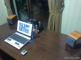

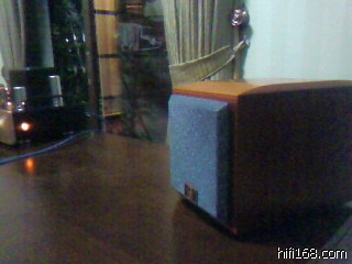

阿胆 - 2008/11/19 11:42:00
119624LM101绝对是一款人见人爱,人听人喜欢的小尤物....
前几天有个朋友过来公司坐,一下就拿了两套,一套送给他的老师,一套自己用。:D119617
当时他把101直接放在台面上说低频出不来,后来他搞了一对小脚架,声音明显提升了很多

wildheart - 2008/11/19 16:28:00
[quote] 原帖由 [b]阿胆[/b] 于 2008-11-19 11:42:00 发表
[attachimg]119624[/attachimg]LM101绝对是一款人见人爱,人听人喜欢的小尤物....
前几天有个朋友过来公司坐,一下就拿了两套,一套送给他的老师,一套自己用。:D[attachimg]119617[/attachimg]
当时他把101直接放在台面上说低频出不来,后来他搞了一对小脚架,声音明显提升了很多 [/quote]
胆兄应该考虑开发个配套脚架,直接放桌面上声音明显比较糊
特别是低频,避震搞好后,低频马上提高不少

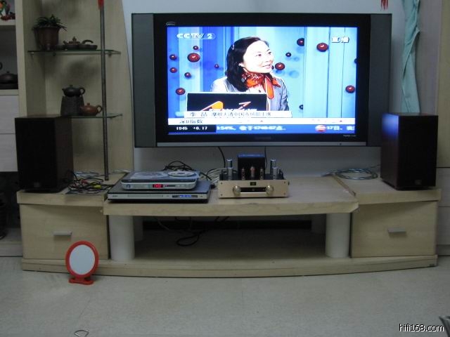

今天去了另外一个朋友家里做家访,他也是S5+LM102的“准”用家(准的含义就是系统没有完全搭配好)。
他用了3天,我几乎每天都过去做家访,主要目的是和他一起身同感受一下。
3天以来,每天都有不同的感受。在每次听音过程中,逐步总结了一些实战经验。
经验一,由于他是用步步高DVD作为音源,导致低频下潜不够深。这个以后需要换一台好的CD机,或者加一个好点的解码,才能彻底解决。
经验二,他的客厅比较宽敞,而且箱子的摆位相当靠近电视柜,很容易引起低频混的现象。这个问题要解决,必须要拆掉这柜子,这个要看他的决心了。
第三,客厅空间大,低频量感不足。这个问题可以通过换管来解决,或者重调线路,提升低频量感。
以上就是做家访的时候,总结的一些经验,希望对大家有帮助。

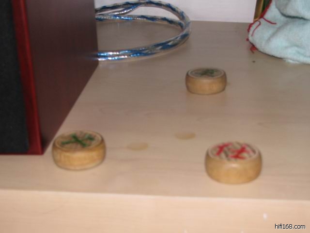

给朋友的摆位图给大家参考一下。119763
后来用了一个土办法,用象棋做音箱脚垫,低频提升了不少!
119764
看来土办法有时还比较凑效!

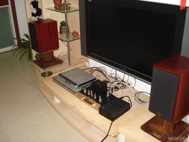

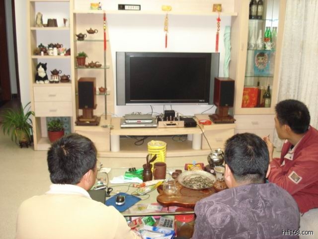

阿胆 - 2008/11/21 14:30:00
119996
昨天又到了客户家里,这次效果让他彻底满意了,原来罪魁祸首是他的步步高DVD!:D :D
加了一个解码器给他,问题马上解决了!
119997
阿胆 - 2008/11/21 14:38:00
当然还少不了帮他提升了一下整体的低频量感,以满足他对低频的欲望....:D
