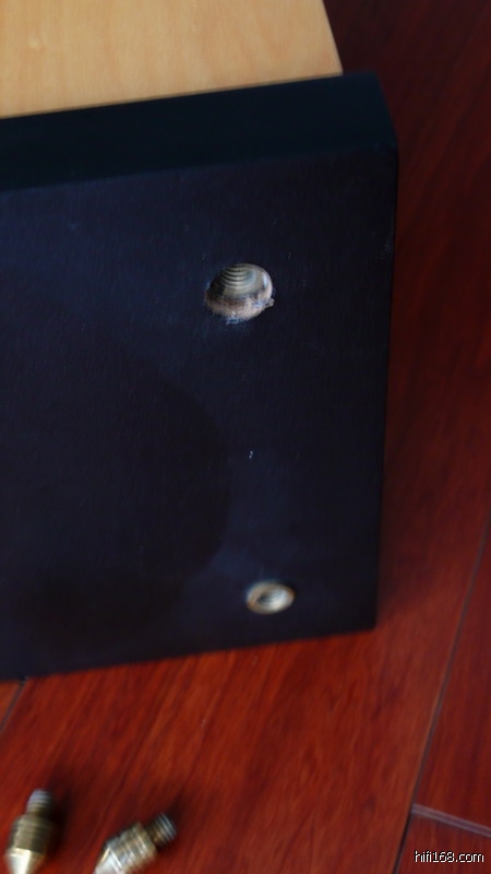

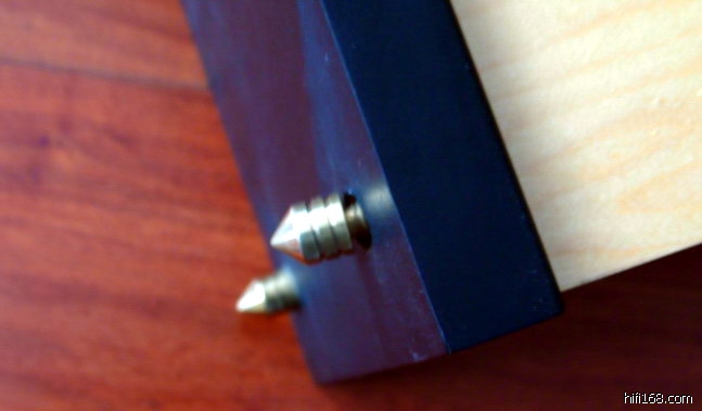

3、這個速爾快遞還真的不錯,這么個單薄的紙箱子竟然沒有破損也沒有摔擦的痕跡!簽收后拆開包裝放在地毯上欣賞,忽然發現一個音箱有點站不穩,翻過來看看。。。發現問題了:左前的一個腳釘竟然完完全全陷到裡面去了,應該是突然摔了一下造成的,見圖,我把腳釘擰出來一點便於查看。110127110128
我可以確認的是,A、應該不是快遞摔的,否則就不僅僅是這個腳釘的問題了,並且所有包裝都很好的;B、也不是我搬時碰的,我是很小心的平著拆出來的。我對這箱子幾乎一無所知就跟膽兄買了,是因為我信任阿膽所以支持他,並且不到4K的價格對我來說也無所謂的!所以不需要講假話,呵呵。。。
因此,我能想得到的就是C、原來就有這個問題只是膽兄沒跟我講清;D、膽兄員工裝箱時不小心摔了一下,也許沒發現問題、也許發現了這個問題但是怕老闆罵所以乾脆不講。
所以,無論是怎樣的原因都確實需要做改善,因為并不是所有的燒友都會接受瑕疵,也因為膽兄你會越做越大,而很多問題是不可能自己面面俱到都能照顧到的,公司人少時是可以的,大了就不行,這個我有體會的!
怎樣造成這樣的結果對膽兄來說也許很重要但是現在對我并不重要,我想要討教的是:要怎么把它弄好?怎么處理這個問題?
首先我不會把箱子發回去,太麻煩也沒必要;第二要給我一個簡單易做的處理方法,並且不需要太多專業工具。
拜托了!

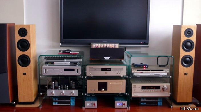

我有一臺斯巴克CAYIN A50T和原創2008F一直放車庫裡閒置沒用,這機器在國產機中還是不錯的,想想應該還是能夠合拍的,就拿出來先接上去用,線材是超時空[font=Tahoma][size=3]Helix8 bi-wire[/size][/font]雙線分音,麥景圖包銀電源線、范登豪Hybrid极温合金复合碳纤维信號線,都是閒置的。
大概聽了一下,覺得聲場不錯很寬也有深度,結像也不錯,高中頻跟102確實很像很飄逸,但低頻有點散收的不夠緊,也不知是我的接法不好還是線材問題還是腳釘問題,也許石機腿的更好?回頭再試吧。
本來想放到辦公室用,但現在想想還是跟家里的影院擠一擠,聽一陣,回頭裝投影時再挪位出去。110129

晚上回來重新擺位折騰了一下,好了很多。原來的擺位不好的,離後墻太近,但是要是整成比較好的位置,LD就會大喊大叫了,沒辦法的呢!
總體來講覺得203還是還是很超值的。
覺得這個箱子做工很像廣東箱藝的,呵呵!

言归正传,箱子掉脚估计是搬运过程竖着落地碰进去的,解决方法:用腻子(车行用的,快干型)重新把铜螺母定位粘好。需要动动脑筋如何陷限进去的铜螺母拉出来的(可以考虑用原来的脚钉拧上用钳子拉拉看)。
给鹤兄带来的麻烦实在不好意思,因为包装还没有整批出来,所以临时用了一个周转包装箱包装,到时需要搬运的时候再帮你补一套好包装吧。

腳釘弄好了,還要買幾個腳釘座,否則實木地板就遭殃了。
明天試試4歐和去掉跳線,試試聲音。
