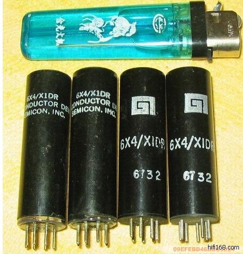

w99386 - 2008/9/11 19:37:00
105702
[color=#0044dd]欧洲用于替代6X4的军用整流子    这个6X4行吗???[/color]
小龙神 - 2008/9/11 21:13:00
[quote] 原帖由 [b]w99386[/b] 于 2008-9-11 19:37:00 发表
[attachimg]105702[/attachimg]
[color=#0044dd]欧洲用于替代6X4的军用整流子    这个6X4行吗???[/color] [/quote]
据了解,不同一般的6X4,应该不通用。
阿胆 - 2008/9/11 23:21:00
曾经试过,该管插上没有一点反应:D
