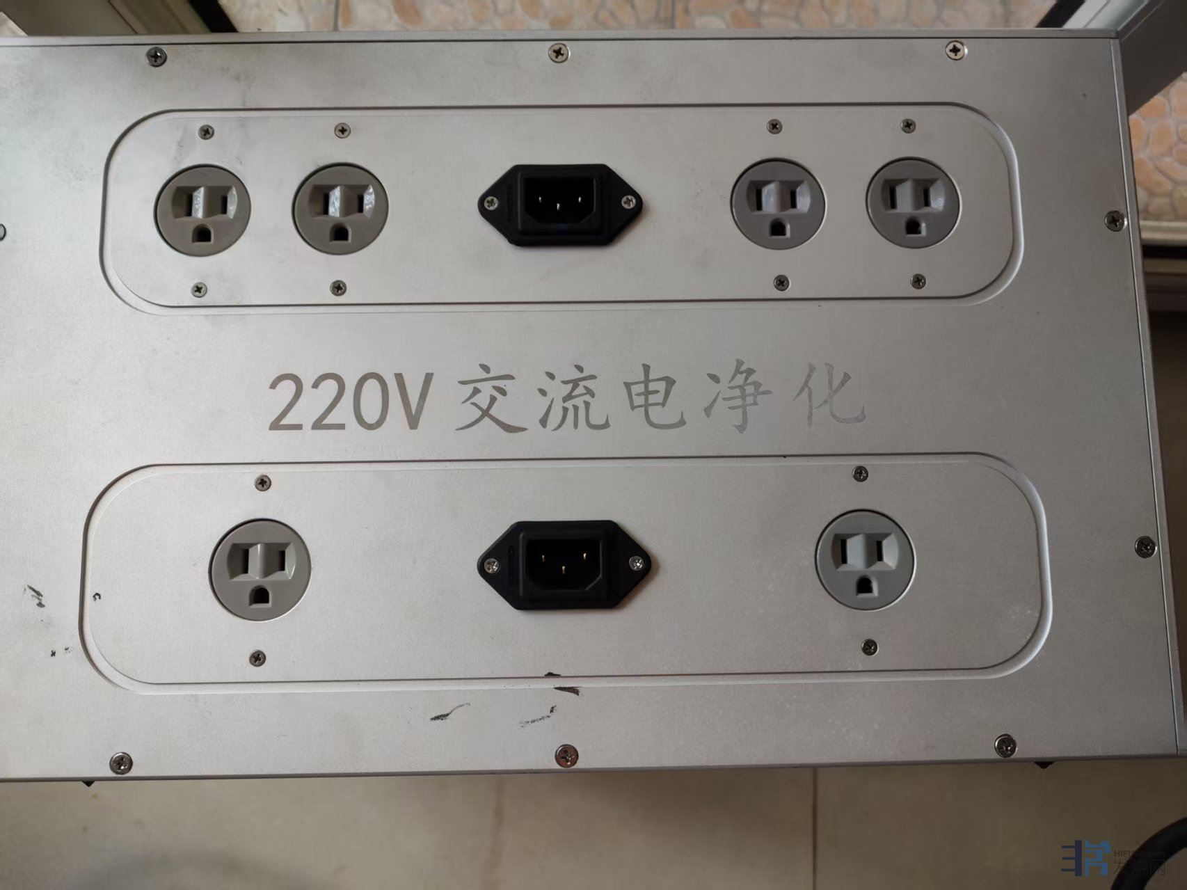

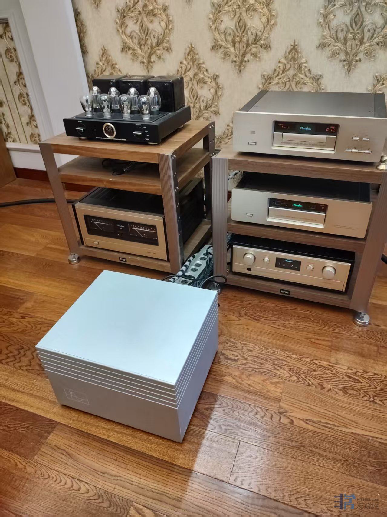

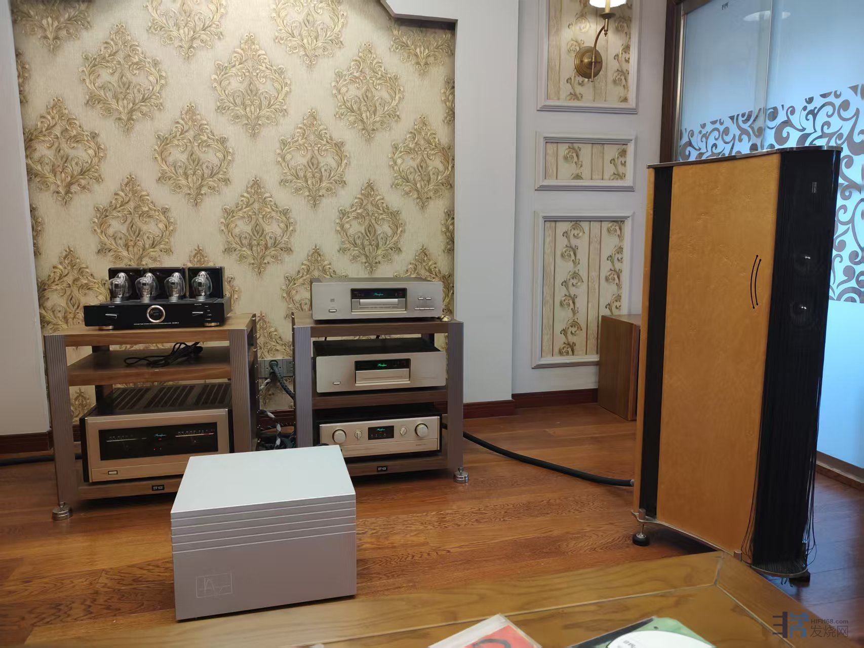

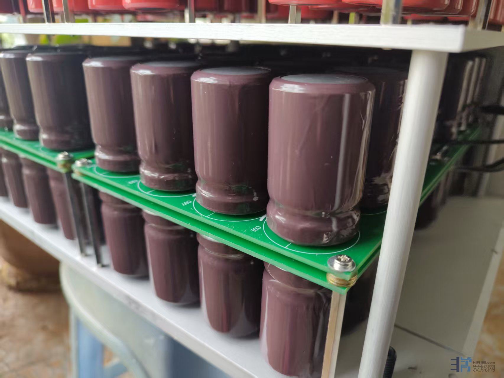

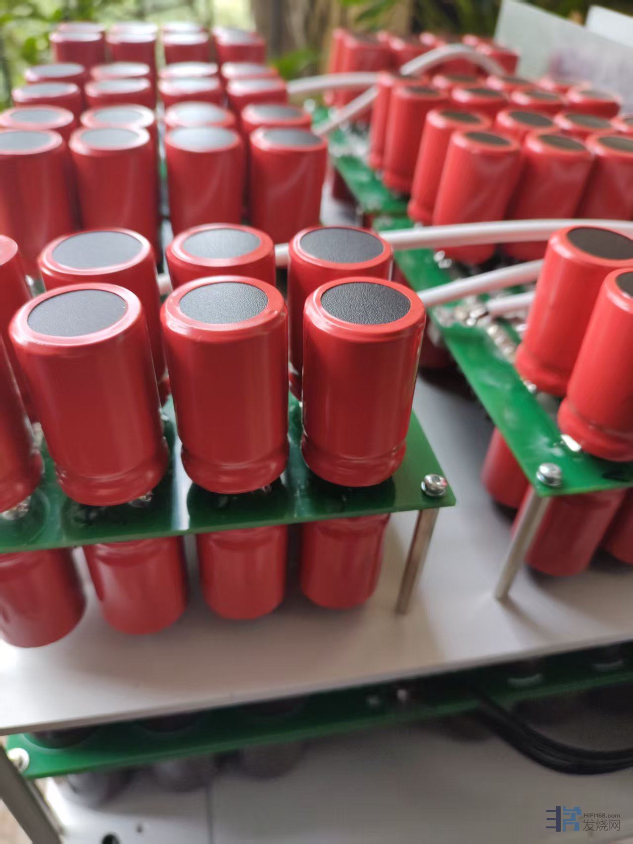

做这台净化器的初衷是给自己的系统用上纯净的交流电,目标明确忽略一切影响声音的噱头。

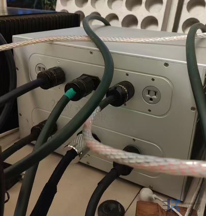

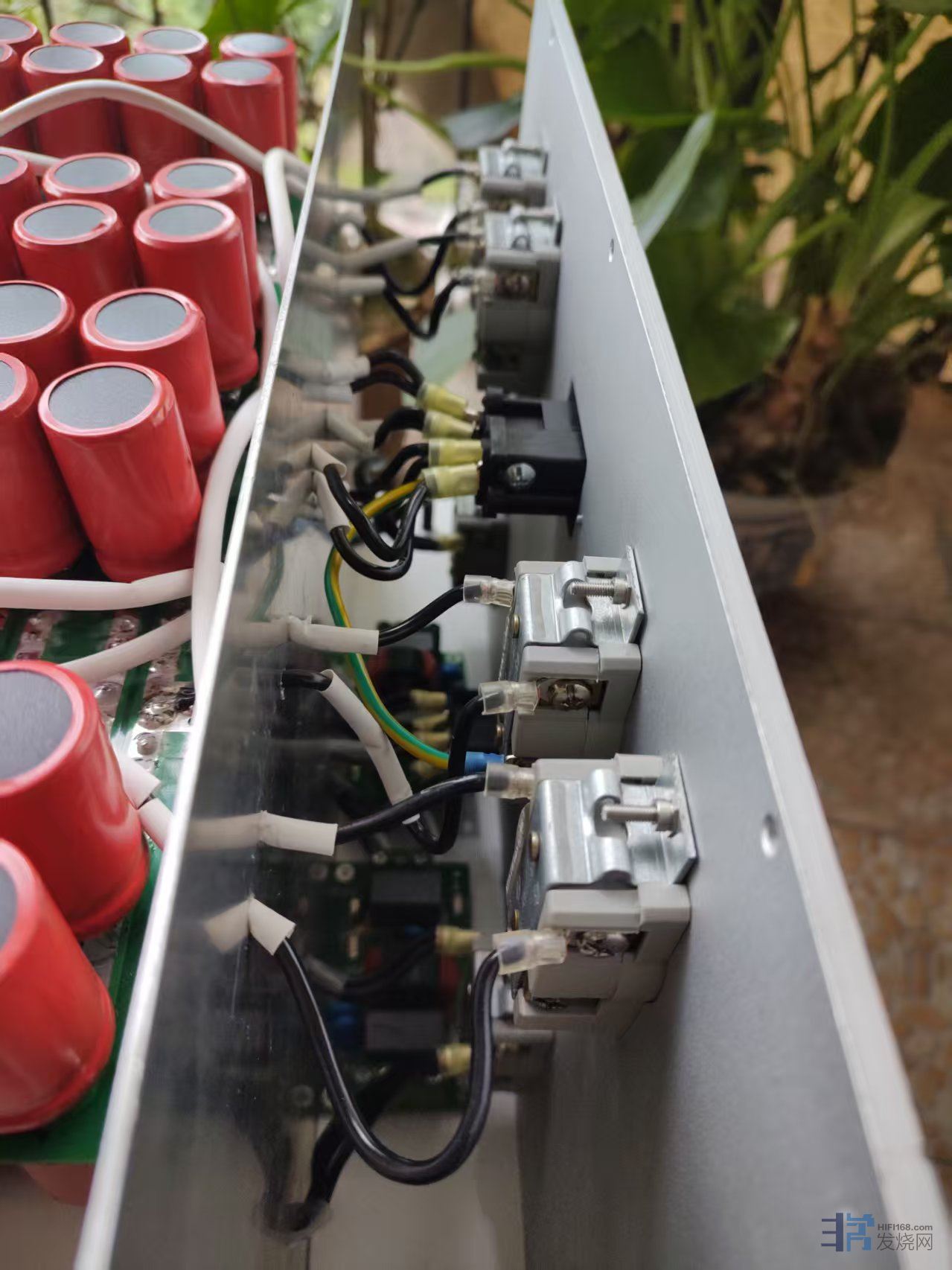

分成上面一排供转盘,解码器,前级等用,古河09NCF镀佬尾座输入。每一路输出都是单独的净化电路,每一路额定电流40A。
下面一排供两台后级用,古河09镀金尾座输入。每一个Cooper输出插座也都是单独一路的净化电路,每一路额定电流200A。更高要求的话,也可以每路单独的输入插座。
交流电净化的目的,就是只让纯净的220V50Hz的交流电通过,消出共模与差模干拢和阻止干拢进入变压器。每一路都是独立的净化电路,变压器反馈产生的杂波也不会进入电网,产生相互之间的干拢。每路的超大电流超低内阻设计,彻底解决动态压缩的问题,由于没有干拢进入电源,就能获更大的动态。系统声音强弱明暗的对比更充分,微弱细节不被电网噪声覆盖,声场规模感更好也更清晰。
旗舰级的用料,能够适合大型系统对用电的苛刻要求,也可以定制适合中小系统的,更小的耳机系统用的。净化了供电隔离了干拢,随时可以听到好的声音,并不需要等到夜深人静之时。

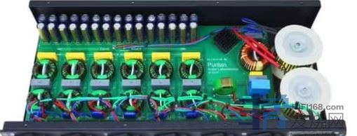

主要参考了这款

和再生电源对比过吗?
没有。
再生电源的内阻大,就是用在前端问题也在,播放炎黄第一鼓应该差别明显。
洋人搞的用于高保真系统的,有动手能力的可以自己做,用了满意就好。
http://thel-audioworld.de/module/Netzfilter/DC-Filter.htm
http://thel-audioworld.de/module/Netzfilter/Netzfilter.htm
