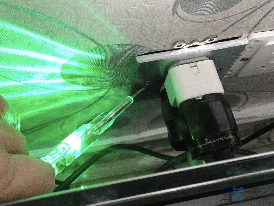

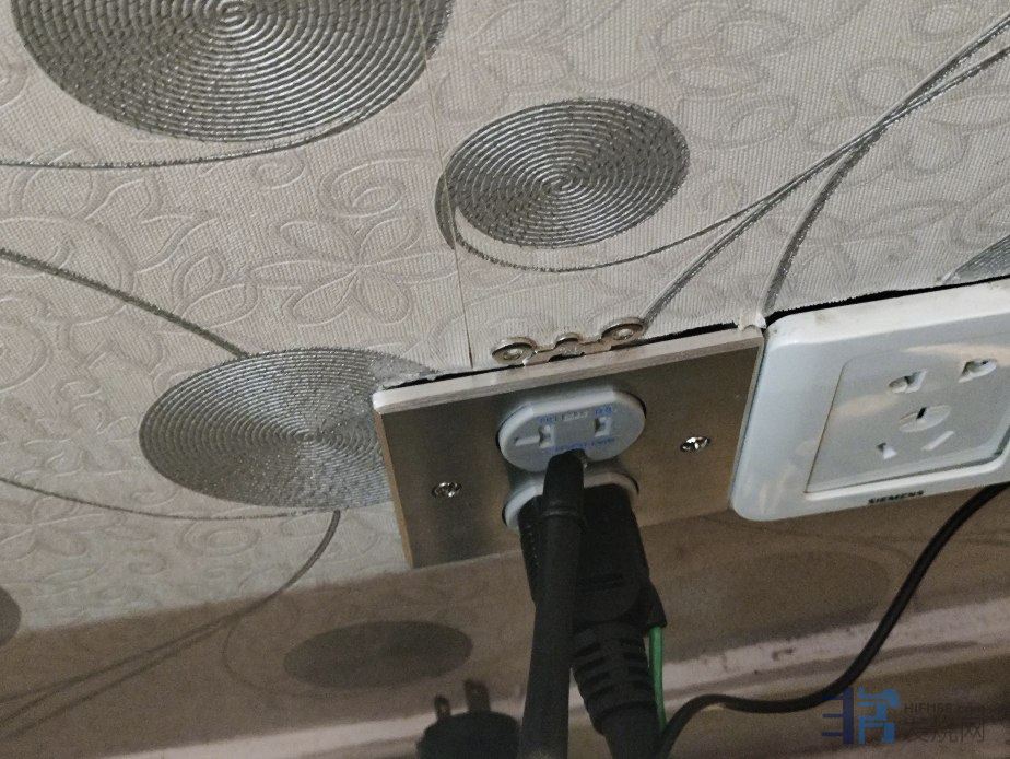

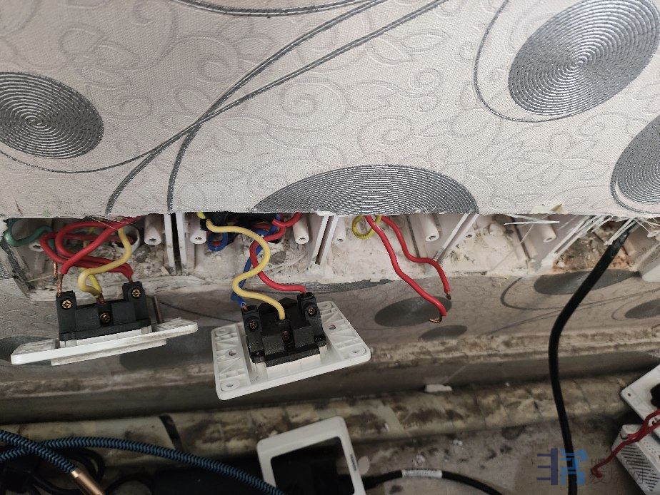

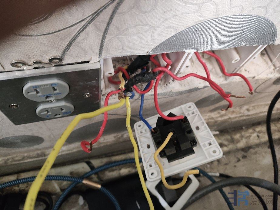

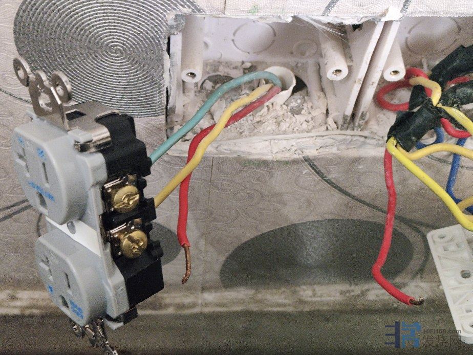

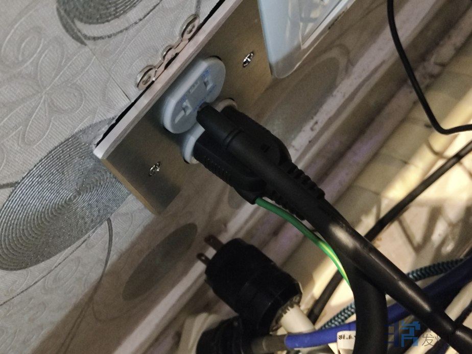

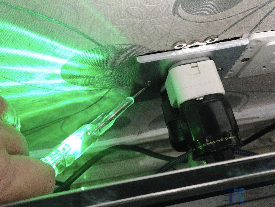

如果不是这次要调极性和相位,根本不可能排查这些面板,花了一上午把面板内电源线重新整理,现在总算把面板带电解决了,刚听了下,背景更黑了一点,安定感比以前多一些。

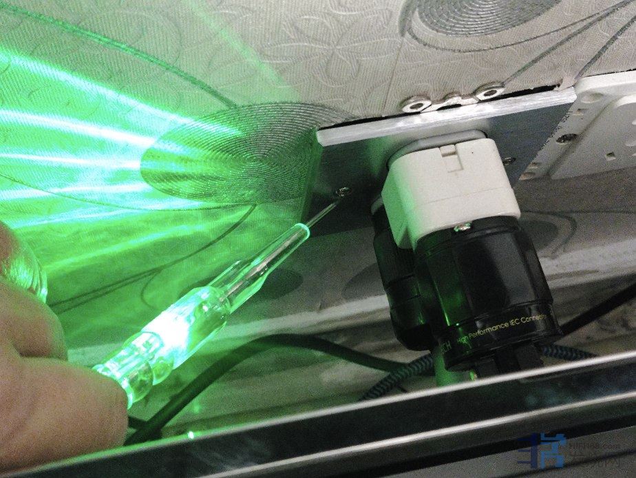

saijp7 兄,調電源極性不能只靠電筆!一定要依足帖內方法,用萬用錶才行!
fever 发表于 2024/12/21 18:20:47
好的 fever老师,我再重做
1344#
不用重做,就依現况,用萬用錶來測試每台機的電源極性是否正確!但記着在測試時,所有不在測試的機器,都要把電源線和訊號線都要拔掉!

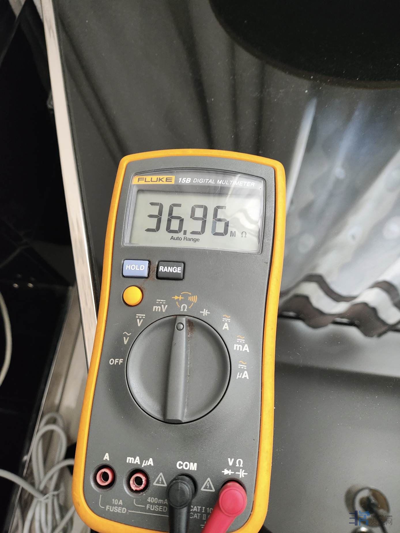

      谢谢fever老师的指点,我先初步测了数字界面,万用表AB测出来数值确实有变化,我现在系统就2个设备要测,一个是数字界面,一个是音响棒。(还有个笔记本电脑也需要测吗?)下图是数字界面拔了所有连接线,只留电源线插在墙插后再用万用表按照本贴子里的方法测得的读数变化;另外还有一个电视音响棒的极性,需要等三脚转二脚的转换器到了,再重新测(也是本帖子里提到的小道具),所以电视音响棒等到时再测了上图
    测数字界面的时候测了2遍,第一遍AB对比测下来感觉数字差不多,之间就差0.1。第二遍AB时,红笔在数字界面rca外金属端子找了2处地方都测了并停留了到万用表读数最终静止一直这个数30秒左右,才算完成。最终测出来还是下图这2个数,结果说明数字差的确实不大。
    最后按照万用表读数小的方式连接。因为之前通过这个帖子和其他的一些文章知道电源极性的重要性,而且我用在解码这根线又是不带地线的电源线,所以很早就正反插墙插AB对比过了,这次结果蛮满意,自己听感没错,和这种测极性的方法所测的结果是一样的。虽然万用表数据上的数字差的不大,但是真正的听感是有区别的,建议大家也试试。
saijp7 发表于 2024/12/24 10:40:22 筆記本也一定要測試電源極性

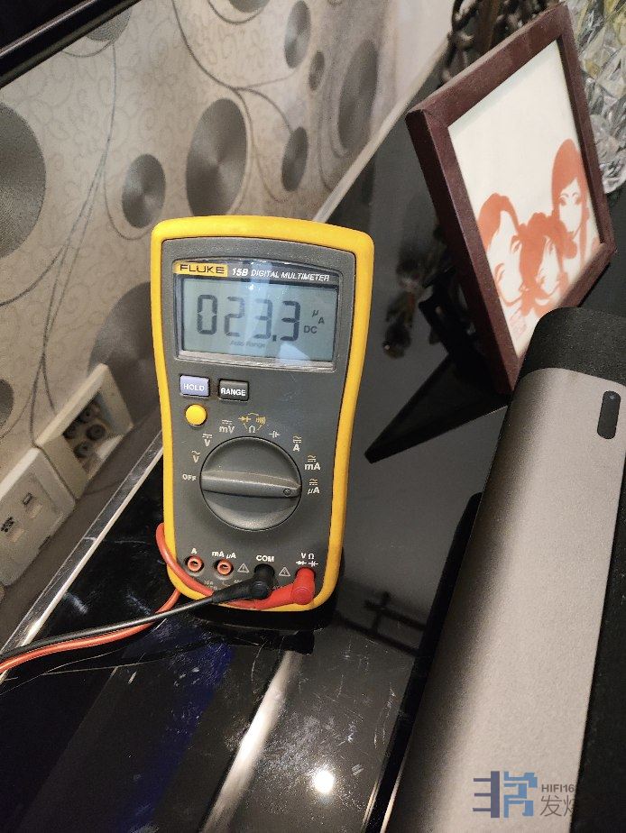

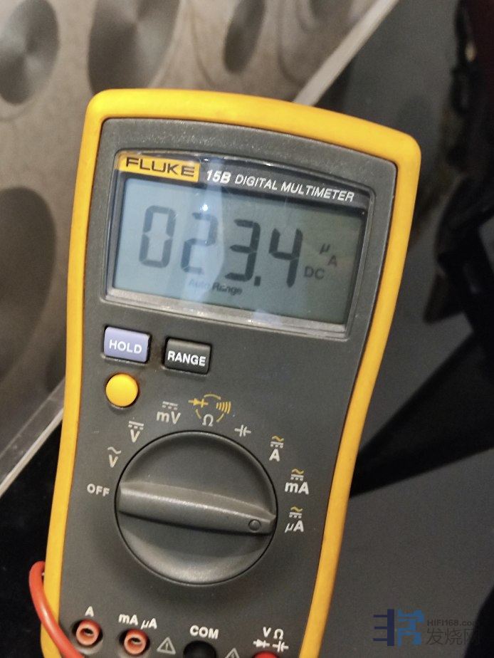

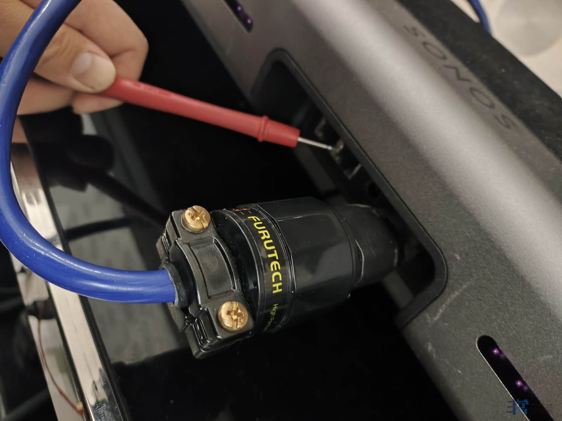

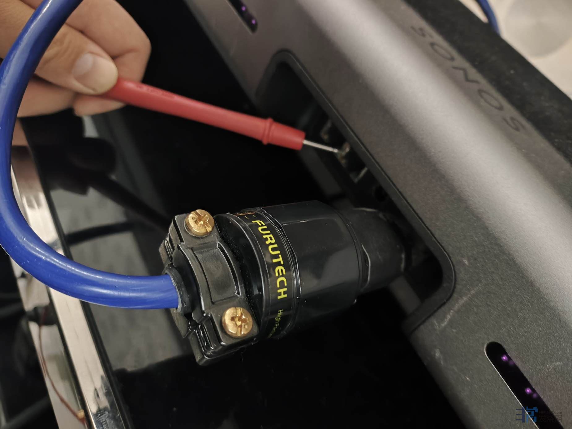

1348#
接下来开始测电视音响棒,因为这个电视音响棒没有任何输出端口,所以万用表测数值的时候,测试下来只有网口那能测出数值,之后就反复测量对比了多次,经过了1个小时,才有了基本确定的结果(过程有点艰难,手上的触笔稍微有点移动数值就发生变化,所以手部要用力并保持相对静止)。最后测的的结果是出乎我的意料,我原以为自己的听感可以,之前没用万用表测时,我就用尾部是八字的电源线正反都试过,可惜万用表显示我认为对的接法是错的,改成万用表测得的接法,我马上试了首黄红英的《初次尝试孤独》。就开头几句,我突然觉得不冲了,节奏变慢了,黄红英的感情更丰富了,这些的组合使得我能安安静静的把整首歌听完了,之前我都是听的很累,强行装逼迫自己听完,这次有点不一样,听的有点舒服了,因为节奏放缓,唱出来的感情很好,不是硬硬的那种数码味,具体歌词中的细节变化,我需要下次再分享,总之这次极性测试,让我明白了,听音入门在没有听过正确的音响之前,用万用表测量极性是必须的
