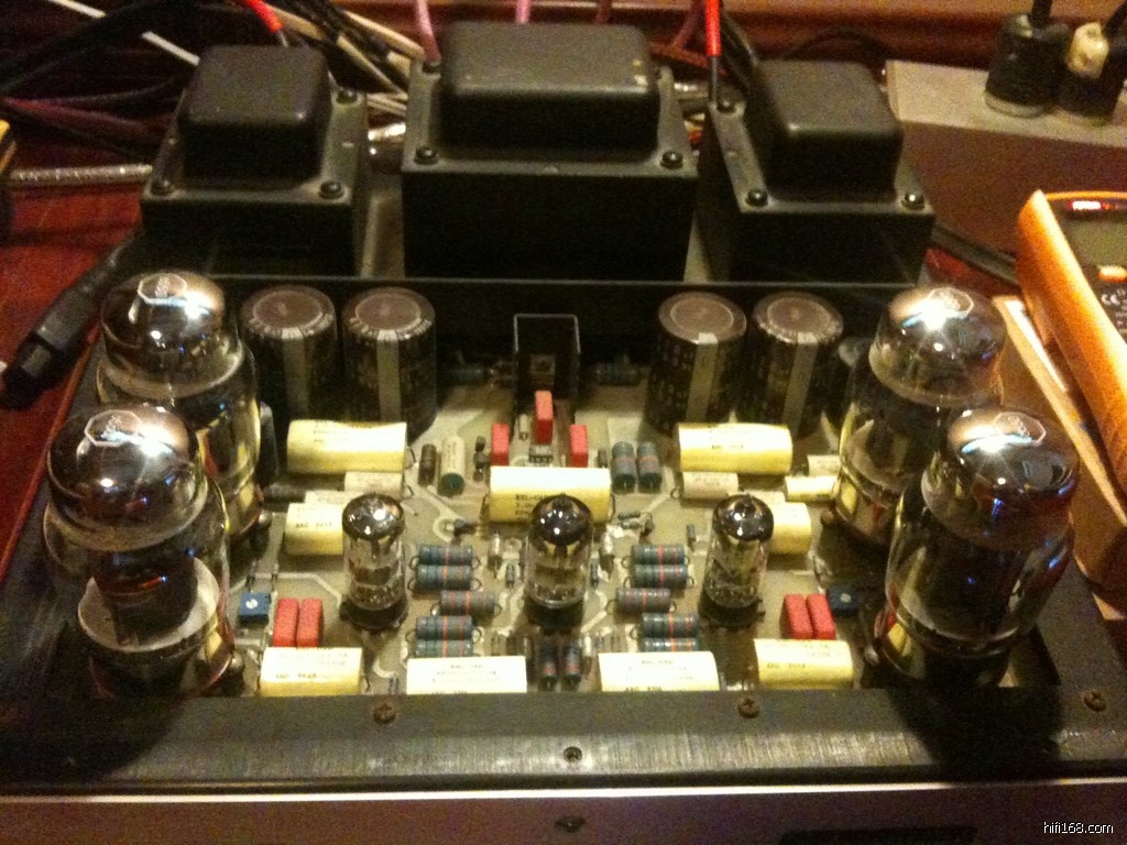

VT60今天到了,换上早已购买的复刻天梭6550,热机30分钟,测偏压,左声道没问题,很快调到60mv,右声道就发现问题了,调到最低,偏压也有257mv,于是关机冷却,左右声道互换功率管,重测,左声道偏压几乎没有变化,排除管子配对问题,这说明右声道电路有问题?仔细查看机器线路板各焊点,没有发现维修痕迹,请问各位大大,有办法解决右声道偏压问题吗?偏压这么大会不会影响机器或管子寿命?

太大了,不行

257mv太高了,有可能是管座接触不良,或其它零件有问题,6550不要再插上去,不然6550很快完蛋.要详细检查.
