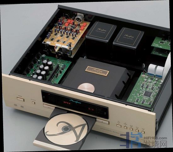

〔圖〕內部:DP-700的內部佈局整齊漂亮,中央那個厚厚的金屬蓋其實就是機械雷射讀取系統的「橋」,後面有二個變壓器安坐在一塊厚鋁合金上。左邊是數位線路,右邊是電源穩壓以及上下二片數位類比轉換線路板。甚至連箱體底板都是厚厚的鋁合金板。難怪它淨重達27公斤。

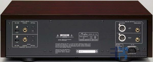

〔圖〕背板:DP-700的背板。它擁有RCA與XLR類比輸出端子,還有各類數位端子,以及他家獨有的HS-Link,可以用它來傳送DSD數位訊號與24bit/19k2Hz PCM數位訊號。

開箱取出DP-700時,我是帶著手套的,因為我知道它的木製外框漆工非常精緻,我可不願意將指紋留在上面,當做鐵證。拿出DP-700時,我很訝異怎麼一部SACD/CD唱盤怎麼會那麼重,幾乎等於我在抱一部後級,這個謎題在我拆開機箱之後真相大白。
小心移開DP-700的漂亮木蓋之後,底下是一片超厚的鐵板,將鐵板上面的螺絲拆下,拿開鐵板,映入眼簾的是非常整齊的佈局。正中央一個密封的機械雷射讀取系統,右邊是一大片數位線路板,左邊前方是電源穩壓線路,左後方則是上下二塊數位類比轉換線路板。變壓器呢?二個密封的變壓器就安置在機械雷射讀取系統後方。
特別的機械雷射讀取系統
看完上述文字敘述,您不會覺得DP-700的內部有什麼了不起,也無法理解它為什麼會那麼重。不過,若是讓您親眼看到,一定會像我一樣震驚。為什麼震驚呢?第一、機械雷射讀取系統並不是用一般鐵板封起來,而是用非常厚的「鋁合金塊」封起(應該不能說是封起),這就是他家所謂的Bridge橋,這個說法與Esoteric一樣。這是我從未見過者。第二、那二個變壓器是坐在一塊厚厚的鐵板之上,這當然也是為了不讓變壓器的絲毫震動傳到機箱內。第三、線路板整齊、高級,可以看出是非常精細的作品。第四、整個箱體底座並不是鐵板,而是厚厚的金屬板,我估計至少也有一公分厚。原來機箱內到處都是厚厚的金屬塊,連底座也可以說是整個以金屬塊鋪底,難怪整個DP-700淨重達27公斤。老實說,光是拆開機箱看到這樣的陣仗,心裡就已經明白它絕非俗物。
為何DP-700的機械雷射讀取系統要有一個橋呢?它以非常厚的鋁合金製成。雖然造型與Esoteric VRDS的橋造型不同,但我猜功能是一樣的,就是要讓CD鎮懸掛在下面。由於DP-700的橋那麼的「重裝甲」,我推測那個CD鎮應該也是相當厚重,否則就不需要用那麼厚的鋁合金去做橋了。除了橋很厚重之外,這個機械雷射讀取系統的二重底座也很厚重,而底座下還有四個避震墊,這樣的做法幾乎可以確保沒有振動能夠入侵雷射讀取系統。可惜,由於查不到有觀DP-700機械雷射讀取系統的資料,所以無法做更進一步的分析。不過我估計像這樣的系統應該也是能夠跟VRDS一樣,讓CD片轉動得很穩定,雷射光讀取精確。
雖然Accuphase自己製造了這個「機械」系統,不過雷射讀取系統是向Sony購買的,它採用單鏡頭雙雷射光(CD與SACD分開)的設計,讀取辨識速度比以往快許多。而且雷射頭是在二條金屬圓棒上循軌,穩定度沒有問題,這種做法也跟Esoteric的VRDS一樣,可見裡想的設計大家都會採用。

來到背板,DP-700擁有三種數位輸入端子,一種是常見的XLR端子,一是TosLink光纖,另一則是他家獨有的HS Link端子。而轉盤輸出端子也是相同的三組。至於類比輸出端子則是XLR與RCA各一組。HS-Link是Accuphase自己研發的傳輸介面,可以傳輸DSD訊號,也可傳輸24Bit/192kHz訊號。當然,DP-700的數位類比轉換處理已經非常高級,似乎也沒有什麼機會將DSD訊號傳到另外一部Accuphase的器材上。倒是其他比較低階的Accuphase器材可以將DSD訊號輸入DP-700內部處理。
