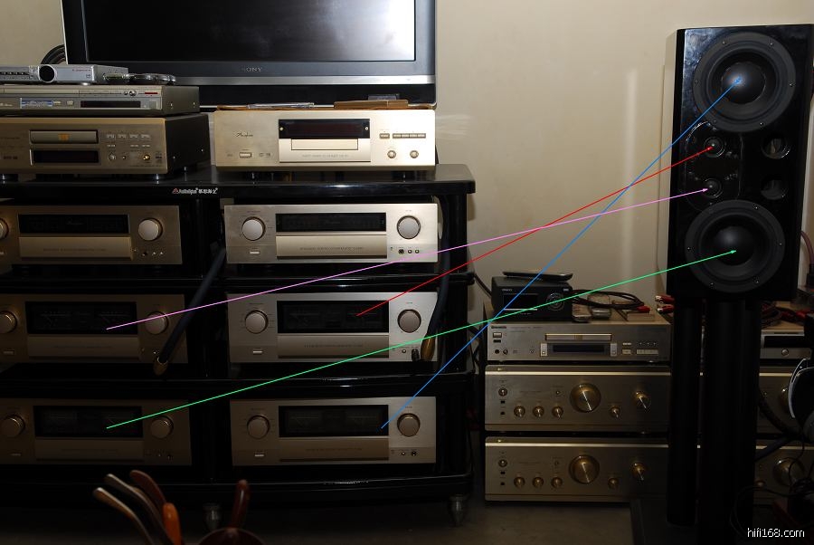

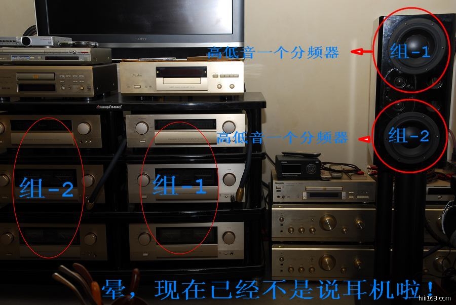

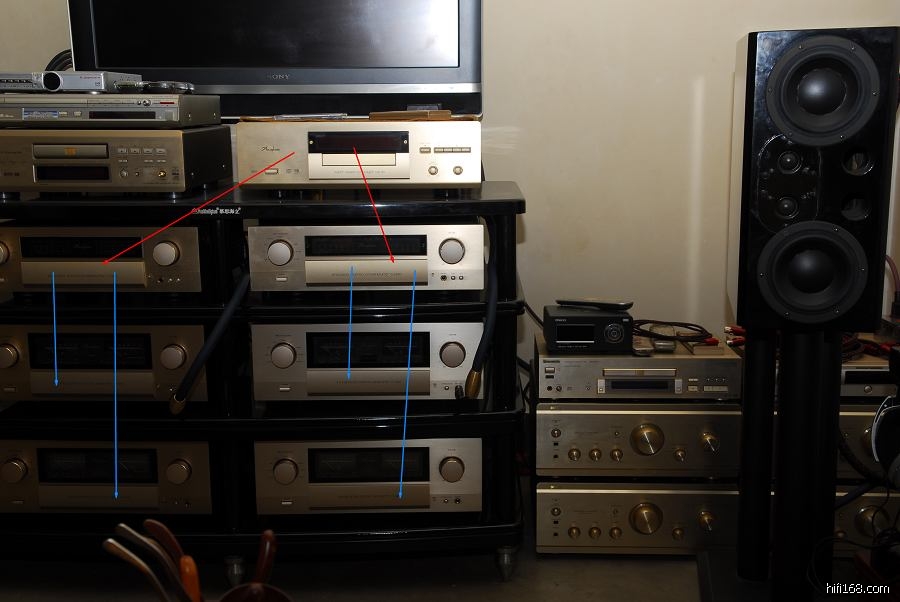

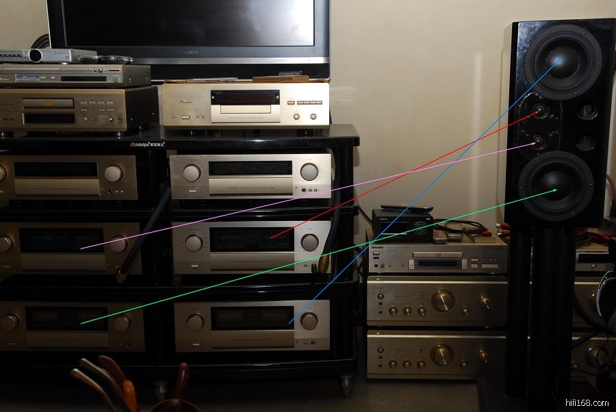

在专栏里跟无题兄学到了很多东西,否则陷不了这么深呀,也说不清兄是帮了俺还是害了俺,嘿嘿。
兄问的是喇叭,那是俺对“系统”一词领会错了,,,,,喇叭最早是美之声监听一号的,后来店家说美之声又出了升级版,俺就又换了一次,具体哪年记不太清了。
其实俺2年前就坦白过了,可能时间长兄没印象了,这张图给无题兄发过,接线柱跟现在的不一样,我淘了一套火山喇叭线,朋友嫌我那接线柱氧化太很,说都糟蹋了火山,就送了俺一套接线柱帮助给换上了,所以两张照片有点不一样。
还有就是以前没玩耳机,邻居敲了几次门,不好意思了,听大动态就用耳机了,其实都是一套系统。

呵呵!照片还是看不清先生的喇叭?
1578#
[quote] 原帖由 [b]ZSL[/b] 于 2012-10-22 10:12:00 发表
呵呵!照片还是看不清先生的喇叭? [/quote]
前面说清楚了呀,喇叭单元和分频器是美之声的。

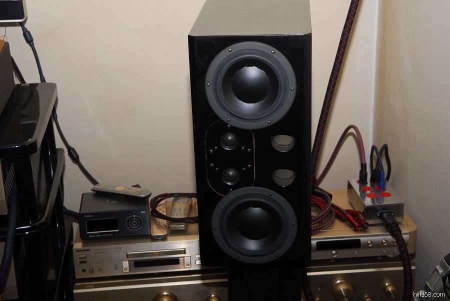

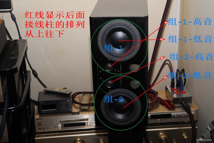

兄问的是箱体吧?
箱体是请朋友土造的,一提这个,,,,,我滴娘耶,费老劲了,,,,,,弄的设备说实在的都能开家具厂了,,,,,,,专门焊了一个压板平台,4个千斤顶通过两块厚钢板压扳子,每块扳子压十几天,把16mm的高密度板两层压合一起,壁厚32mm,箱子好沉好沉,,,,,,前后大概做了20多对,因为好多在下料时就报废了,开槽、开孔工序也废了不少,最后做成了这对,虽然工艺粗糙,但实在是来之不易哦。
当时市场上最厚的密度板是25 mm,越厚密度越差,又想要厚度又想要密度,就只能自己压,没别的办法。
市场上的音箱多是以低频反射提高效率,土造的这个是以减少低频反射牺牲效率为目的,尽量减少假低频。
那几年玩心也大,现在都没那个心劲了,呵呵
今天拍了两张箱子,上面又落了好多灰,平时想不起来擦,呵呵

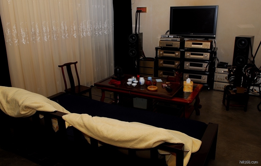

看楼上的配置真的佩服,比<天道>中李元英还要厉害!佩服佩服!
1580#
真应该让金嗓子公司的人都来看看这个空前绝后的推法。
