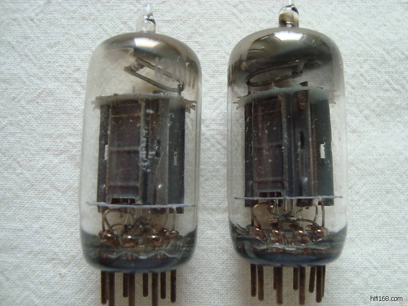

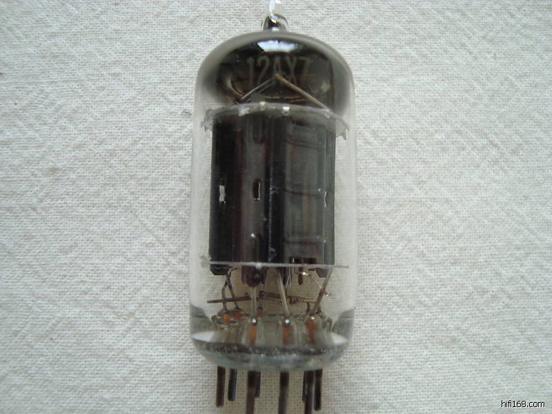

帮判断一下,单个X7和一堆U7的产地?
我个人认为是美国产的,但判断不出厂牌

42#
怎么区分悍屏管子的生产厂家?
ECC83
,没有暗码,悍屏、斜D环、带铁片、铜柱,很多朋友一致认为是哥本哈根厂的。但我不知道如何与荷兰H厂、valvo汉堡厂区分。
最后编辑wangzhiyoung 最后编辑于 2010-06-26 10:20:44
43#
这个馆子买的时候暗码就没有了。
另外,我还有一个PHILIPS ECC82 暗码△5K,一个VALVO ECC82 D5L,都是铆屏的,不知飞利浦H厂、valvo汉堡厂生产的ECC82以及ecc83悍屏的准确生产期间,请ERIC兄、MA兄等解惑。
