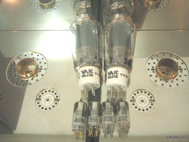

回复: 换胆初感记
ericfdai兄,近日接触一台英国胆机,但是此机用胆相当冷门,功率管是VV 30B,小管子是CVX100和CVX120,不知你是否有对此胆有研究?这些胆有没有可以代换的型号?

回复: 换胆初感记
原帖由 ericfdai 于 2008-4-30 12:17:00 发表
[quote] 原帖由 amw3902 于 2008-4-29 10:12:00 发表
ericfdai兄,近日接触一台英国胆机,但是此机用胆相当冷门,功率管是VV 30B,小管子是CVX100和CVX120,不知你是否有对此胆有研究?这些胆有没有可以代换的型号......
ericfdai果然厉害!这机确实是AUDION生产的.
另此机的功率管VV30B,不知是否可以和32B及52B等管代换?
