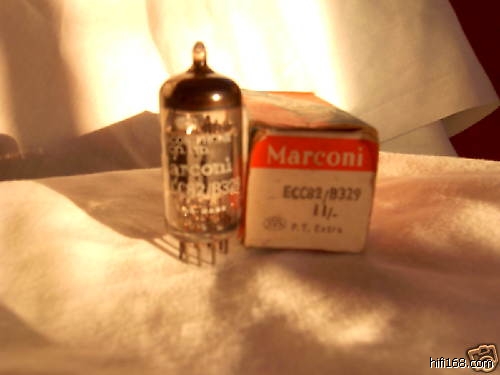

马兄,G12 B6I1,是马克尼的暗码还是大盾的暗码?
原帖由 Jason_WY_Ma 于 2010-2-6 0:03:00 发表
原帖由 wangzhiyoung 于 2010-2-5 13:30:00 发表
B6I1当然是Mullard的B厂生产。
我想你是问这管是否是Marconi的。B329有大盾B和R厂代工,意大利代工,英国宝马代工,荷兰Heerlen代工等。所以从暗码是无法区别的。只能通过印字,标签来分辨。
就是这个EBAY上的marconi b329,可惜照片太差了,啥都看不清
