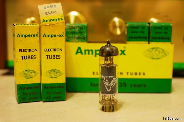

回复 12810# ahwaiman 的帖子
Fisher的机器,完全值得用好管。买不到最好的,可以用次顶级的,再次一级的是60S的欧洲EL84。图中的美制EL84不推荐去购买。
