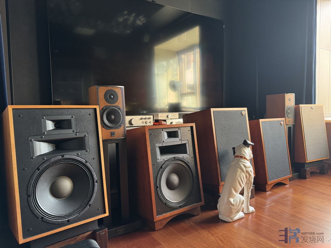

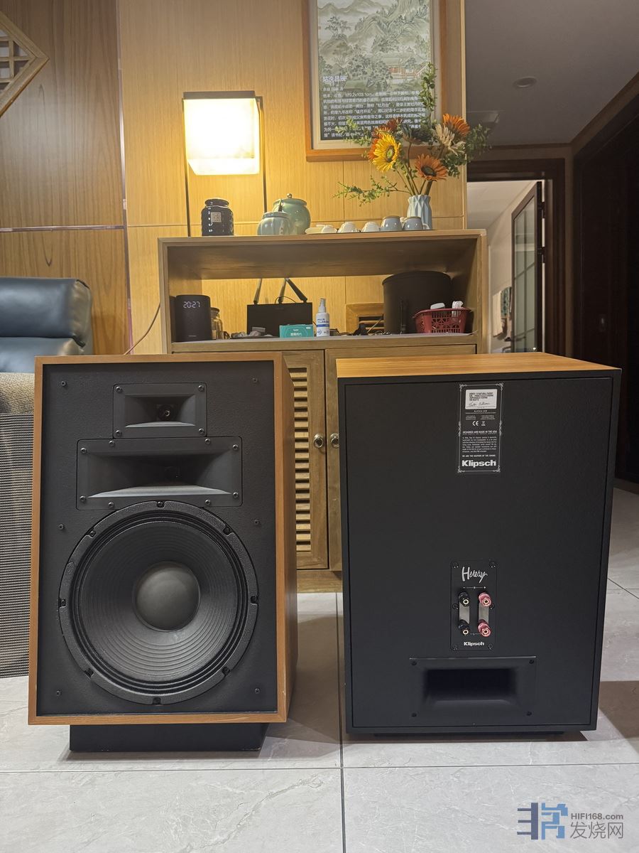

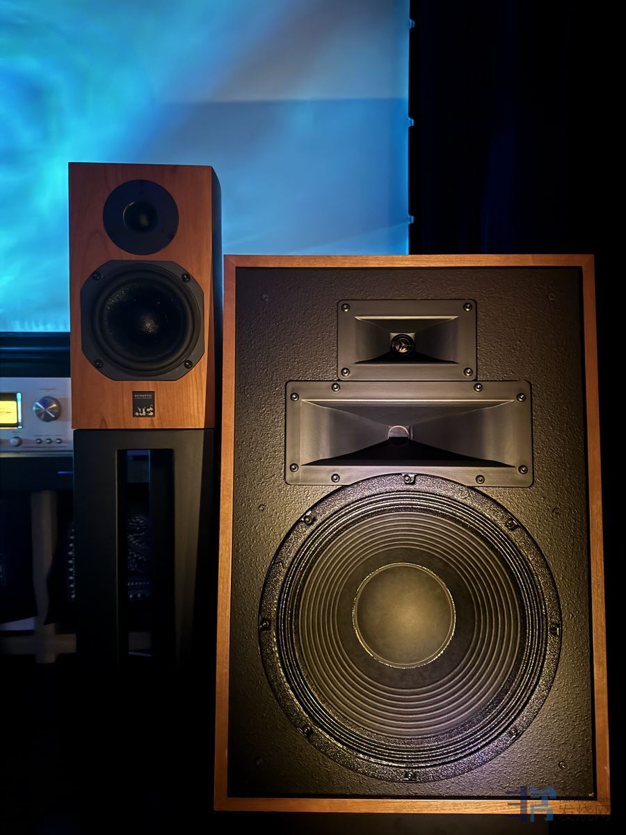

  提前打理的退休房在2022年装修结束后,视听室里面的设备这几年来,有了一些更新和小升级。。。2025年最大的升级就是,7月份在闲鱼捡漏到一个合适的机会,左右主音箱,由杰士凯旋三代升级为四代,这次四代与三代,看似99db灵敏度一致,实际却有新改动,加入来自 Klipschorn、La Scala、Cornwall 等上级型号的经验,设计出全新的分音器。另外,还有几个升级的看点:1、其中 K-107-TI 钛金属振膜高音单体搭载全新设计的宽幅相位锥,可让高频更均匀地扩散;
2、中音部分也是新的设计,其 K-702 中音压缩驱动单体采用新的 Polyimide 聚合物振膜,具有更优异的细节表现,再搭配 K-704Tractrix 号角,让中音覆盖范围更为宽广;
3、低音部分也有重大变革,Heresy IV 首度搭载背后的低音反射孔(一~三代都是密闭箱体),而开口部分直接取用于品牌发展多年的 Tractrix 号角,去减少空流回流引起的声音混浊,以及气流噪音问题,亦有助加快空气排出速度,令低音更加清晰、强劲、更有力量,更将低频延伸能力扩展了将近 10 Hz,来到 48 Hz。
  四代与三代的箱体尺寸,面宽与深度未变,高度增加了接近3公分,自配倾斜底座,底座外观,与三代略有不同。根据官方说法,这个底座可以拆除,让玩家可以将它放上脚架,但实际聆听就会发现它没有必要另加传统脚架,因为音场高度完全正常,甚至不逊于大部分座地扬声器,只有中低音一个很窄的频段有机会出现箱声,其余时间是可以隐形的。假如觉得座位真的太高了,影响到音场高度,可以考虑为 Heresy IV 加厚身垫板或其他垫材,提升它的水平高度,只需 5 至 8cm 左右,应该可以应付绝大部分高身座椅,因为这款扬声器的音场本来就够高。本人的视听室内,就是在凯旋箱子下面垫了一对10公分高的实木垫板。
  最后一张照片是四代与三代合影后,三代已转手给本群的大烧飞跃童真兄,他用他自己那对三代与这对玩叠推,祝飞跃兄玩的开心愉快!

  我那视听室仅有15平米,这辈子注定与大落地箱无缘啊。。。因为本人是HIFI和AV双修玩家,视听室落成前,为了兼顾HIFI和AV双修和节省空间,一直在寻找适合这个小空间的三分频落地箱,最终,Klipsch杰士Heresy凯旋三代落入我的法眼,价格也是适中,直到视听室落成时,一共搞了三只同型号的三代箱子作为AV系统的前三喇叭,顺便说下,杰士的号角喇叭(包括JBL 44系列),在电影玩家的口碑中,一向都是非常值得推崇的玩法。同时,凯旋三代左右两个主箱子同时兼任HIFI主箱,不管是听音乐还是看电影,三代箱子的声音表现,都非常满意,与空间也很搭配,真的是小空间的经典好箱!    这次升级杰士凯旋四代箱子,主要是想让左右主箱,在HIFI方面做一个提升,前面已经说了四代箱子的喇叭单元及分音器升级细节,不在此重复。一直听大烧们说,用小功率的胆机推高灵敏度号角箱子,也可出大力和有好的声音。好奇害死猫,心动不如行动!就在今年8月初的上周末,通过闲鱼在本地一家经营二手HIFI设备的乙三音响,抱回一台关氏经典单端MA-1胆机,接入凯旋四代箱子,音源是TEAC VRDS-25 CD机,直连MA-1,一出声,果然惊艳。。。MA-1的音量旋钮不到10点钟位置,老关2.5瓦的ma1单端,就把凯旋四代,推的欲仙欲死,深夜听老流行歌曲和小编制,爽歪歪!终于实实在在地体验到老关<小音量的美学之道>。。。凯旋四代虽然是高灵敏度箱子,不过它的功率承受能力其实颇高,低输出真空管器材与高输出后级通吃,两种玩法可以令扬声器展现出不同面貌,所以无需困于「高灵敏度」这个框框之内,反正设计团队亦准备了两组喇叭线接线柱。
  总之,杰士凯旋四代搭配关氏单端MA-1胆机,这是一次非常满意和值得的一次升级!
  最后强调下,纯粹的AV玩家,杰士凯旋三代拿来作为前三喇叭,依然值得拥有,所以,我那只凯旋三代中置箱子保留,没有升级意愿!

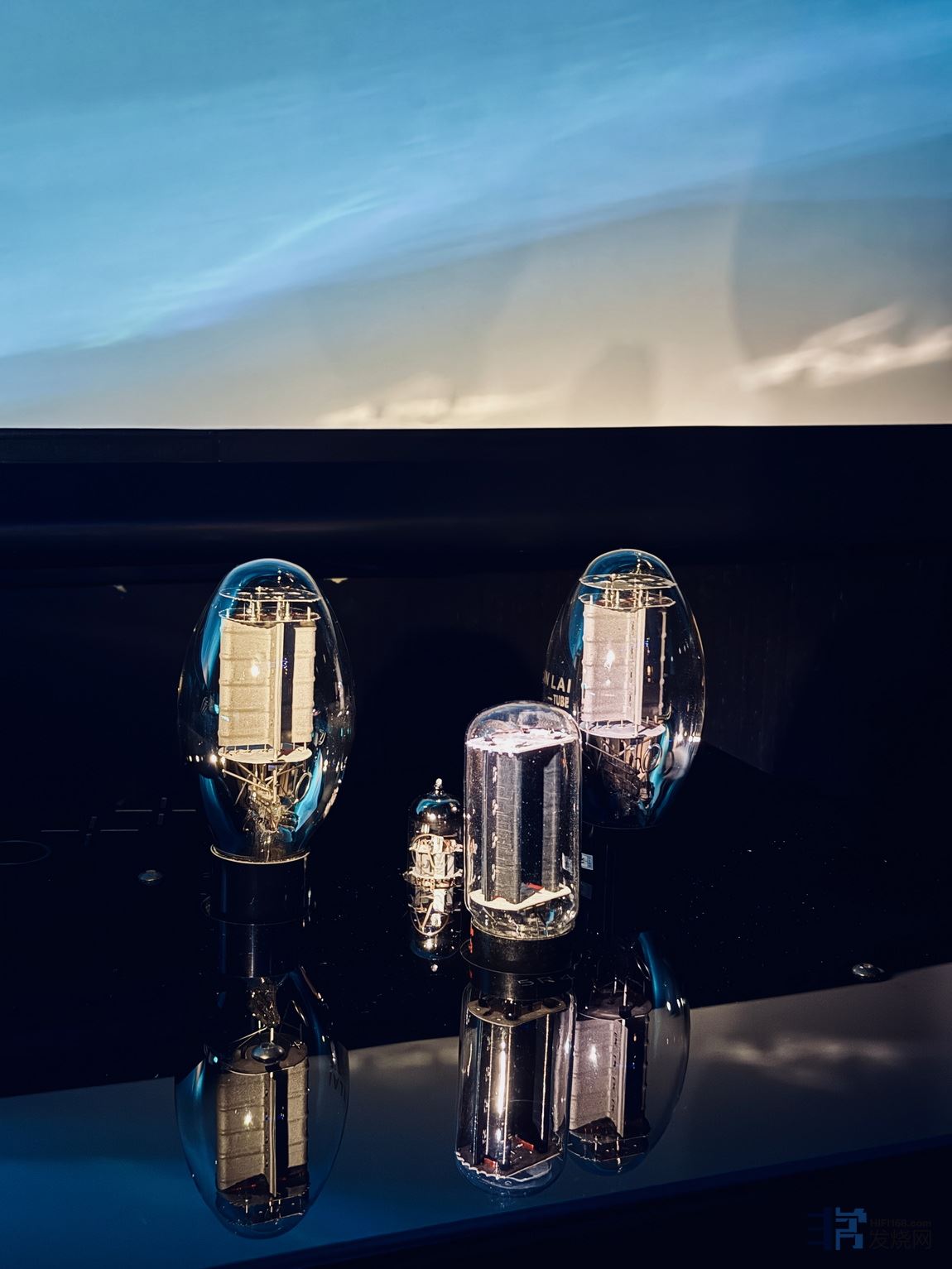

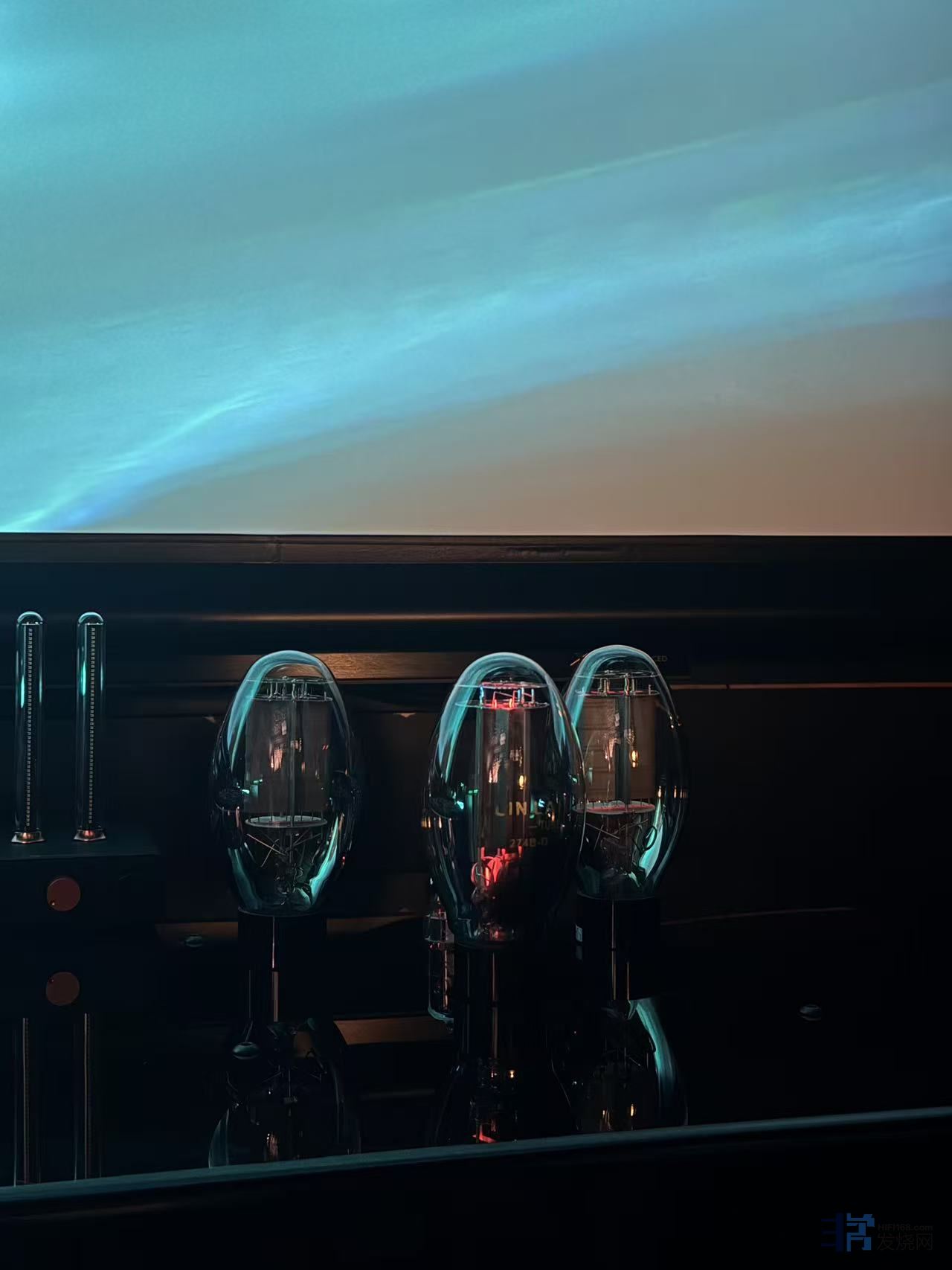

  苦于早年是都市客厅党,由于户型限制,无法展开手脚敞玩HIFI落地箱系统,所以真正进入HIFI的领域以及有深度的玩音响系统,其实也就是从几年前,在提前准备的退休房内部改造后的小视听室内,开始的。
  以前,入手了几部胆机,包括贵族之声或凯音斯巴克的胆机,都是很一般的厂机,直到今年7月份主箱,从杰士凯旋3代升级为4代后,偶然机会在网络上拜读到老关的《小音量美学》一文,而凯旋系列恰好是99db高灵敏度的三分频小号角落地箱,很想感受下,用关氏2.5瓦的ma-1直热单端小功率,来推升级后的凯旋4代箱子的效果如何,迫切地想体验这其中的音乐玄机与奥妙,俗话说,心里种草必拔草。。。
  8月初本地入手二手关氏ma-1直热单端,用原配胆管推凯旋4代箱子试听后,感觉这才算是真正领略到胆机的姿色与风采。。。只要是HIFI入门的玩家,玩到一定程度后,都想体验胆机的暖声魅力,而胆机是上世纪晶体管集成电路诞生前的古董级电子产品,胆机又称电子管放大器,声音被认为好听,主要源于其独特的失真特性与声音渲染方式,胆机工作时产生的‌偶次谐波失真‌(2000Hz、4000Hz等频率)与音乐泛音成分相近,这种失真会丰富乐器或人声的泛音层次,增强声音的饱满度和自然感。这种失真在听觉上表现为柔和、温暖,而非刺耳的失真。

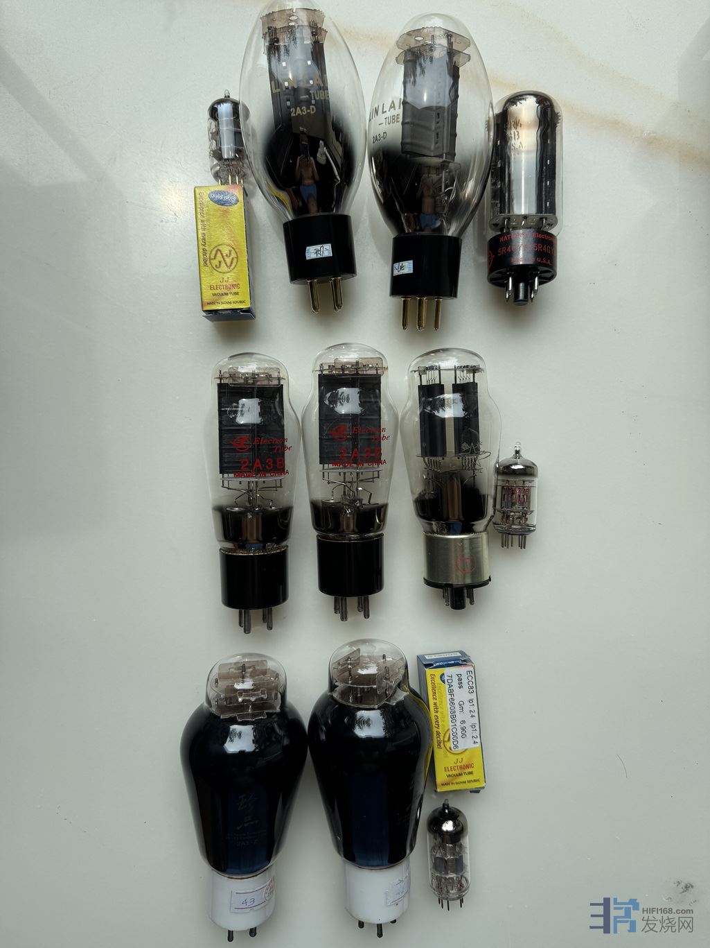

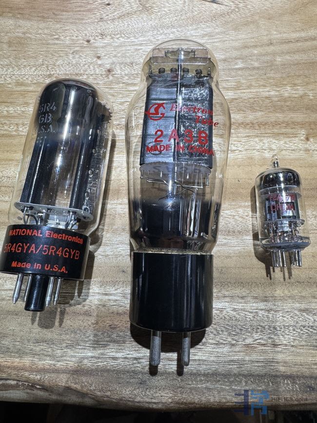

  老关ma-1单端,仅用了四只胆管,其中,2A3为对管,整流管274B一只,前级调音的12AX7胆管一只,都是曙光常规型号的胆管,非补品级胆管,我入手的这台关氏ma-1单端,曙光原厂的274B整流管已被上一个玩家替换了,替换为美国制造的5R4GB型号。都说玩胆机的优点在于换胆,通过胆管的搭配与组合,来改善这种偶次谐波失真‌带来的细微听感,就像大烧们更换更贵的电源线或音频线一样,于是萌发了用不同的胆管与之搭配的奇想。。。上周手贱,花了接近2000大洋,收了一堆胆管,为老关的2A3小单端ma-1来做搭配,其中,入手两对2A3,曙光50周年珍品一对,林籁之声梦幻D系列一对;胆前级管入手两只捷克JJ金脚系列ECC83,上世纪40~60年代的类似ECC的欧美古董管子(平替12AX7),与黑胶唱片一样,早已被炒到天价了,而这两只捷克JJ是现代胆管,个人认为,材料与生产工艺的改进,不用过分关注这种不知用了几手的古董管了,且胆管的寿命也不是无期限的;整流管通常用于将交流电转换为直流电,分为大、中、小电流三类,这次整流管收了一只曙光1971年生产的老管子,T级黑屏5Z3PA,属于小卖家说是库存货,后面计划再收一只曙光的274B原厂整流管,或南京5U4G整流管,再或林籁274B-D钛屏。手头的这只5R4GB整流管,属于美国制造,经查,属中电流整流管,屏极电压进一步提升至900V,峰值反向耐压更是高达3100V。这都是纸面上的参数,而实际听感才是最重要的。
(2025/8/18 14:41:20 上传)

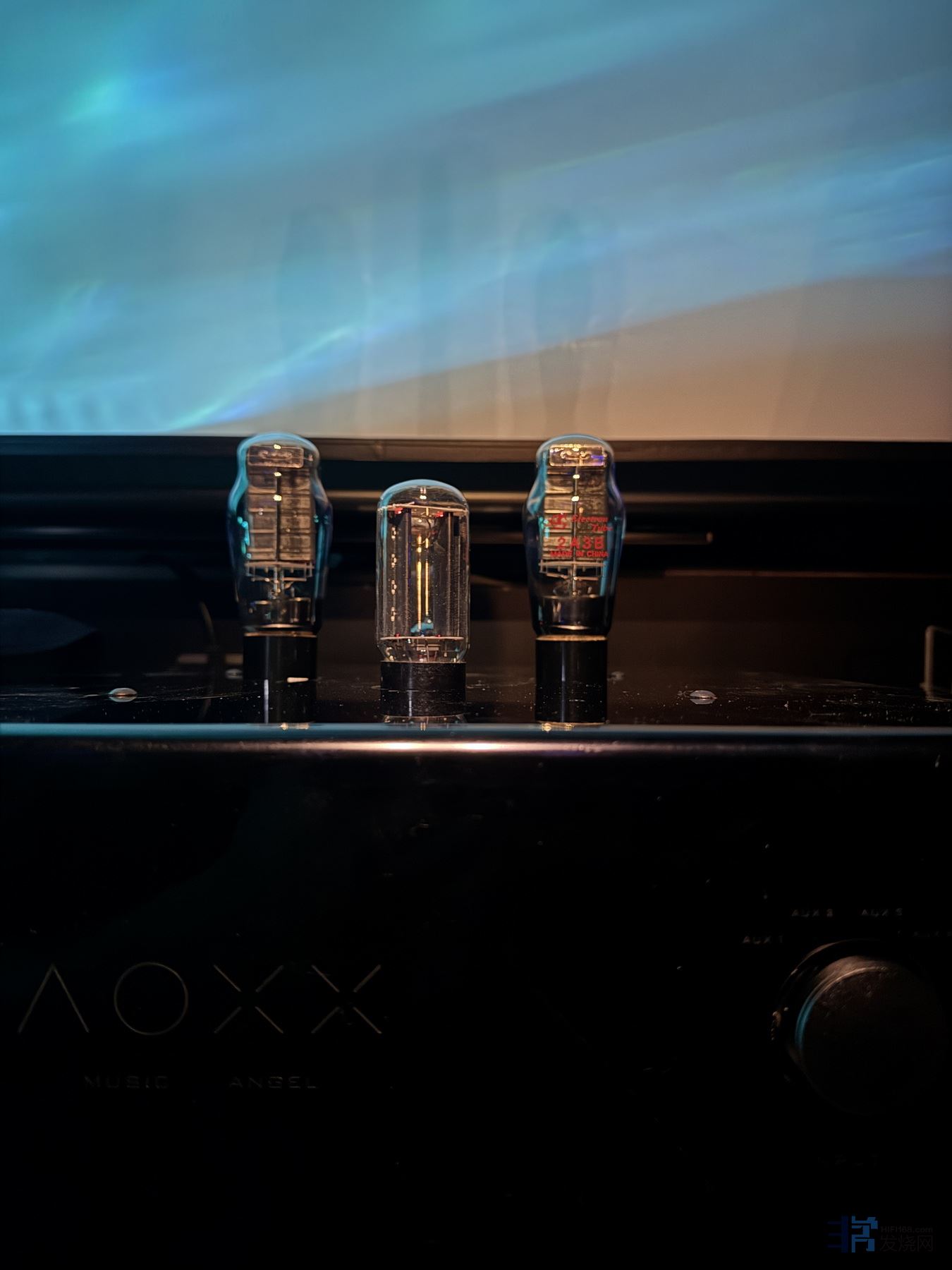

206#
这套玩法,用的管子的型号:捷克JJ金脚ECC83+林籁梦幻2A3-Dx2+美帝5R4GB,后期再收一只林籁274B-D钛屏整流管,替换5R4GB,胆机的乐趣,就在于折腾不同时期或不同型号的胆管
(2025/8/18 14:51:56 上传)

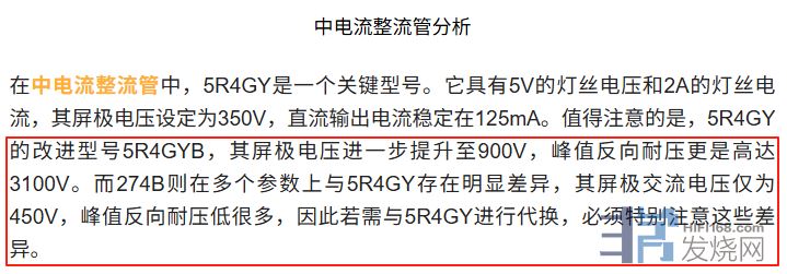

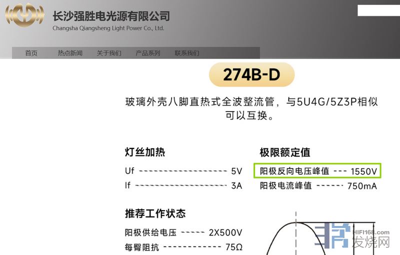

玩胆机的乐趣,就在于可以更换同类的不同型号或不同厂家的胆管,但也不尽然,比如我上面说到的关氏MA1单端,在整流管的胆管更换中,就遇到了用林籁梦幻系列的274B-D,用在MA1上,出现闪灯后烧掉保险管的故障,至于其它厂家的274B整流管是否能用于MA1,我也不敢再试机了,初步判断,应该是林籁梦幻系列的274B-D的峰值反向耐压较低,只有1550V,我手头的另一只美帝货5RG4YA/B整流管,峰值反向耐压可达3100V,差不多高了一倍,另外,手头还收了一只曙光的老整流管5Z3PAT黑屏,可以正常使用!后联系了关氏MA1单端机现在的主理人梁总,也说是不建议使用274B整流管,看来,某些机型的胆机,比如关氏MA1单端,换胆要慎重!

这是没玩两天的短命组合:捷克JJ金脚ECC83[前级]+林籁梦幻2A3-Dx2[后级]+林籁梦幻274B-D[整流],除了前级胆管,本想用林籁梦幻系列的后级和整流管,用在关氏的MA1上,结果274B-D整流管没用到两天,就开机跳闪导致机器保险管烧毁,就不敢再用了,留下这照片做个纪念吧。。。
