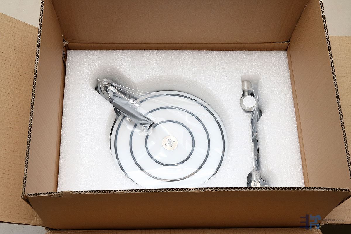

欧博RCM-C黑胶唱片线洗机用料足,非常重,要把它从包装箱取出来要费不少劲。
平时使用就建议固定在一个地方,搬来搬去的话会很累人的。

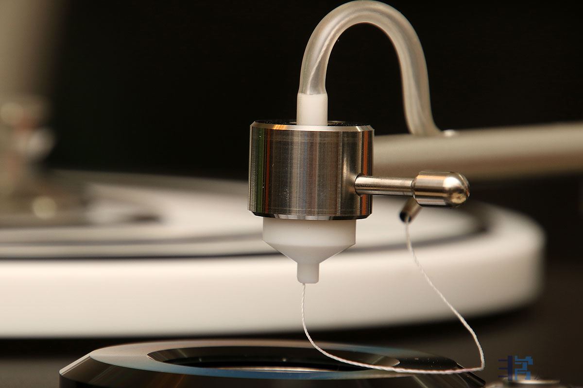

这个线洗机的奥秘就在这个特氟龙真空吸头上。
用洗碟水洒在唱片上,用扫清洗后,就要吸走唱片上的洗碟水和污垢,一般的一字形真空吸洗碟机由于不能碰到唱片,所以要离唱片一段距离,导致真空吸的力度不好;
而且,一字形的由于吸的面积大,导致每个点上的吸力更加分散,再次导致真空吸的效果不好。
而线洗机由于有绵线做特氟龙吸头和黑胶唱片之间的缓冲介质,边洗边走线,可以让吸头几乎紧贴唱片来真空吸,距离越近,吸力越大,所以吸的效果好;
而且,线洗是一个点在真空吸,吸力够凝聚,所以吸得更彻底、干净,气泵不用太大所以工作噪音也相对更低。

这款线洗机具有普通真空洗碟机的6倍吸污力,此外,线洗机的棉线还有毛细作用,可以帮助把唱片表面的水分和污迹吸收,比单纯真空吸更加直接有效。
还有棉线比黑胶音轨粗多了,它不能深入到声轨的,另外,棉线接触唱片的压力很小,不到10g,是目前所有真空洗碟最小的,所以对音轨是完全没有影响的。

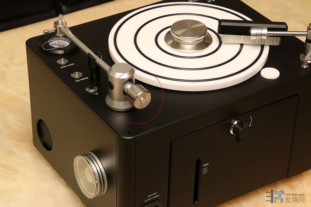

调校清洗唱臂的配重锤(红圈)可以调校真空气压,和针压一样道理,不过这个线洗机在出厂前已经调好配重,大家一般不需要再调校。

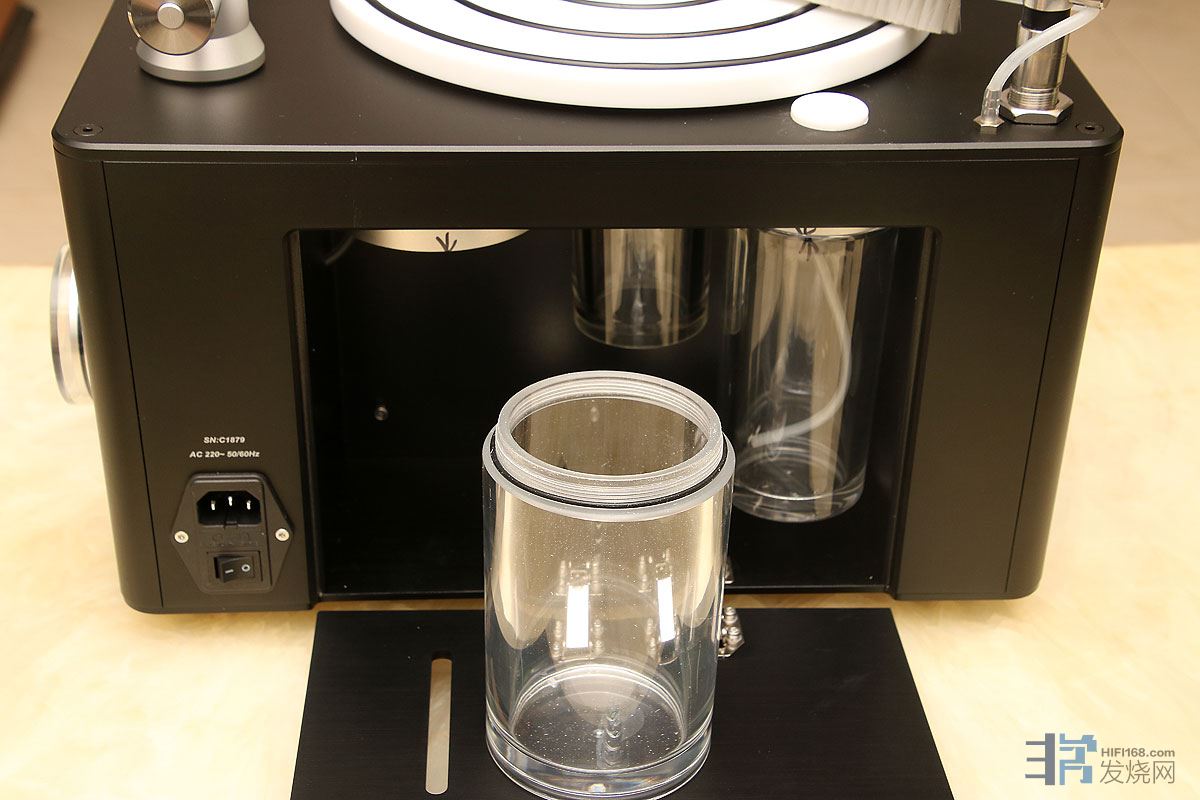

这是RCM C线洗机的背板,有个旋钮可以打开背板。
打开背板后,会发现内藏了3个玻璃瓶,从左到右分别是:污水瓶,过滤瓶,洗碟水瓶。
这3个玻璃瓶都可以拆卸清洗,装上后要基本对准手画的箭头,表示拧到位,不然,松动的话,会漏气影响真空吸力。
这三个都是玻璃瓶,是有讲究的,特别是洗碟水瓶,有些洗碟水要求装玻璃瓶,如果装塑料瓶,会发生降解作用。
这是拆出来的污水瓶,拆的时候,按照从右到左的方向拧动拆。
中间的过滤瓶一般不用管,如果收集到一定的水就倒掉就可以了。
背板上有电源插头和开关,还有污水瓶的透明视窗,有个MAX标志,污水到这个位置要倒掉。

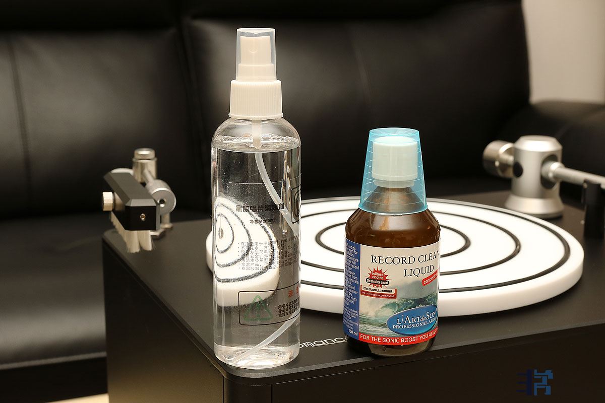

要用好这款线洗机,洗碟水是关键,关于洗碟水,市场真是百花齐放,几乎每个成熟品牌的黑胶转盘厂家都会推出自己牌子的洗碟水。
这里推荐我手上两款比较有口碑的洗碟水。
左是QL的黑胶洗碟水,江门叶会长主理,由成都航天科技的烧友配制,淘宝35元一支,非浓缩,直接喷用。
右是大名鼎鼎的、俗称法国水的、德国制造的l'art du son(LDS)黑胶洗碟水,淘宝约360元一支,浓缩,要稀释使用。
叶会长这款洗碟水价格最便宜近人,可以直接洒在唱片上进行清洁。
推荐这两款洗碟水还有一个更深的含义,因为刚好代表了两种不同用法。
会长这款建议用完后,再用蒸馏水清洗一次黑胶面,所以,不需要把这款洗碟水倒进洗碟机的洗碟水瓶。
清洁时,直接用喷嘴把这款洗碟水喷在唱片表面,清洗后,把蒸馏水装进洗碟水瓶,通过机器把蒸馏水喷在唱片上,再清洗一次。

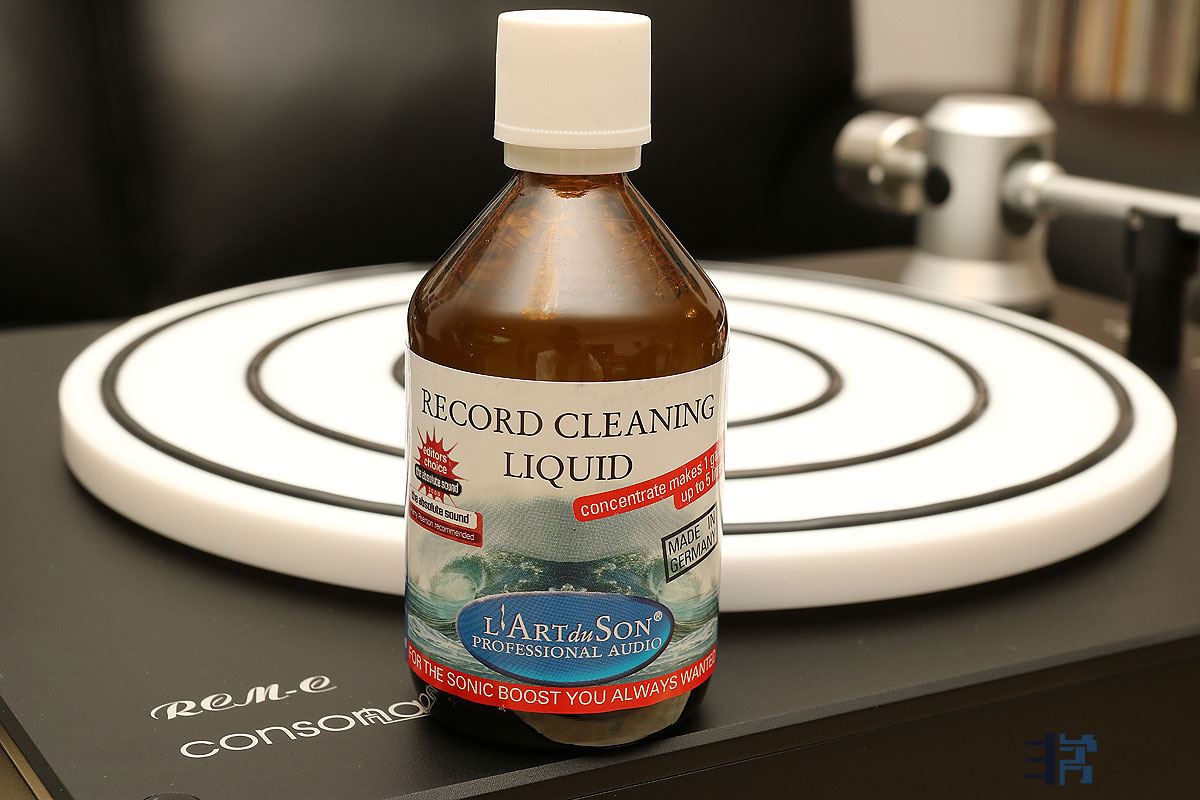

这款法国水就厉害了,TAS主编HP指定专用水,纯天然原料精制,可生物分解并且不会对环境造成污染。
不含酒精成分,绝无任何腐蚀性,保证不伤害胶质。
一瓶可以洗500张左右。
洗后吸干有防静电效果,所以不需要再过一次蒸馏水,稀释后直接倒进线洗机洗碟水瓶待用。
用这款法国水清洗后,唱片音质会更加水润宽松流畅一点,弦乐更加顺滑明媚一点。
1比50稀释使用,出厂配有量杯。
这个瓶子是玻璃瓶,要求稀释好的洗碟水也放进玻璃瓶,放塑料瓶的话会发生降解反应。
所以我之前点赞这款线洗机配的是玻璃瓶。
