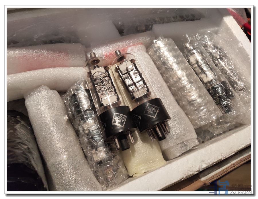

虽然近期暂无打算制作6P13P,但朋友说找到一批南京时,还是入了几十只。
6P13P国内常见的基本只有曙光一家,偶见苏联6N13C(比曙光贵近10倍),南京极少见到。且这批型号还是6N13C。
虽打的是试用标,还是果断入了。

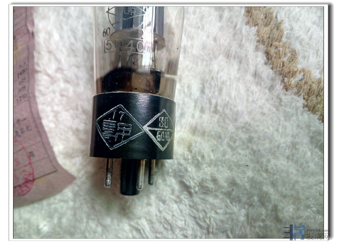

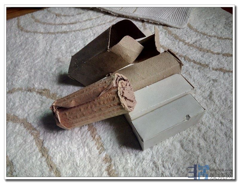

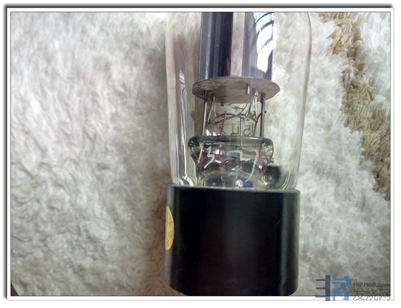

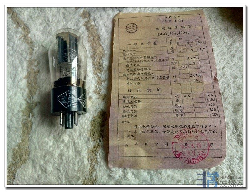

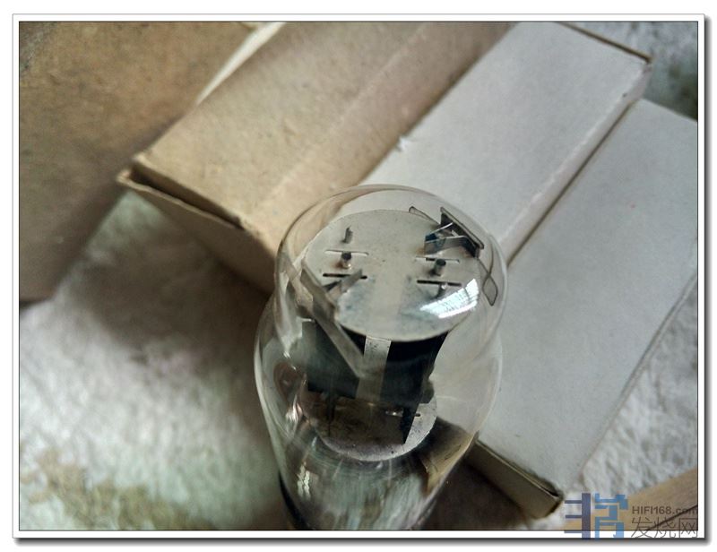

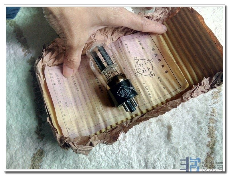

几张原包装南京5U4C图片:
这款是60年,专用标。
查资料,南京电子管厂历史有两种说法:
其一说1951年3月建厂,那时叫“南京电工厂”;52年生产出国内第一套收音机专用电子管;53年正式定名“南京电子管厂”。之后直到1956年,都是国内唯一的通信胆管生产厂商。
其二说1935年建厂(772厂),且得到美国的援助,还说解放后十来几年生产的不少管子都是使用美国材料。
也不排除51年是在35年旧厂基础上改建的,但我没有再去寻根问底。
而我手头最早期的音频类南京胆是58年,有一些是五星八一标。并且上述提到的几款胆管,我是在这十几年里不同时期收集的,但最早年份都是58年。
可能南京早期只是专注于生产通讯、收音类胆管,而第一批音响音频胆管,估计是58年左右所生产。
如果有朋友了解更为准确的历史,请多指正、多分享。
