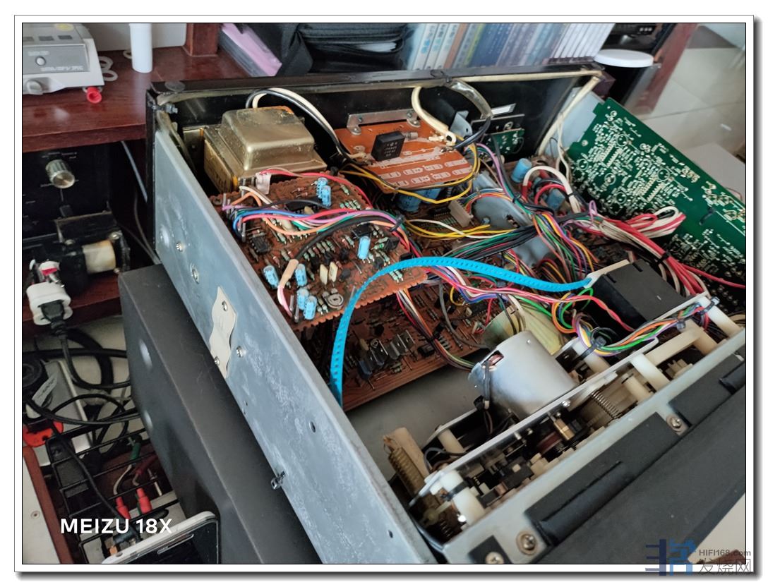

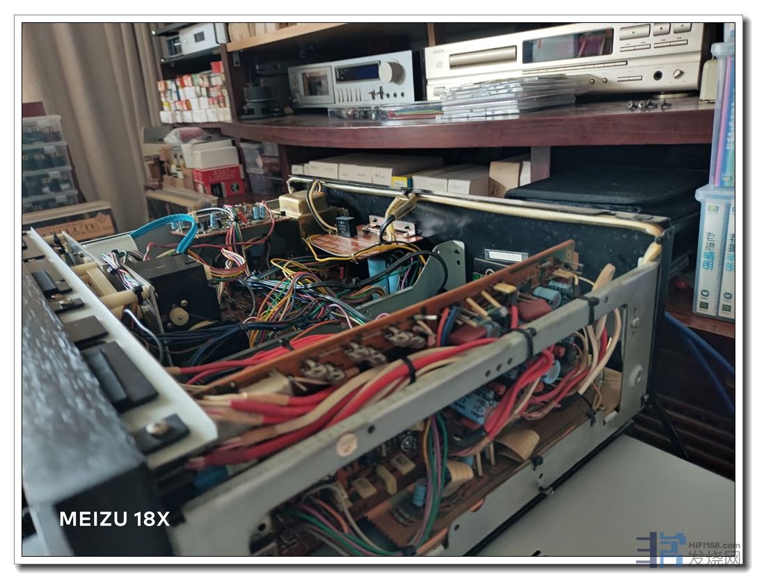

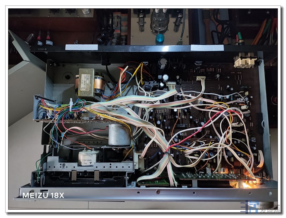

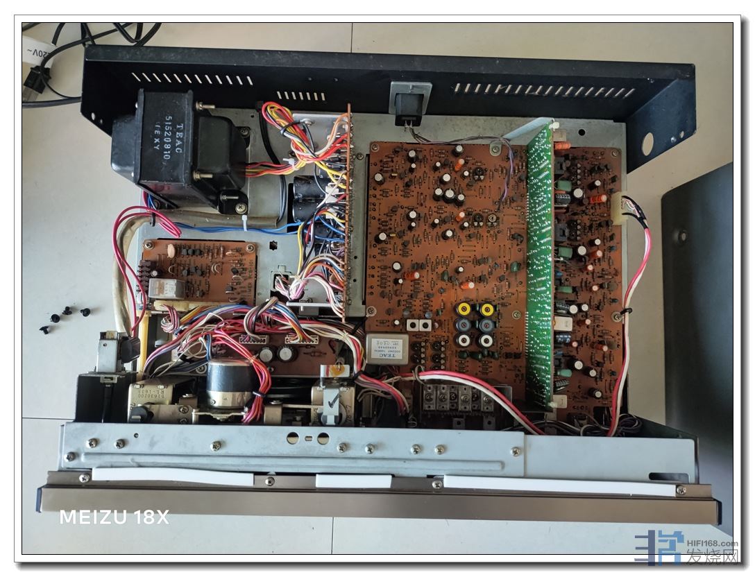

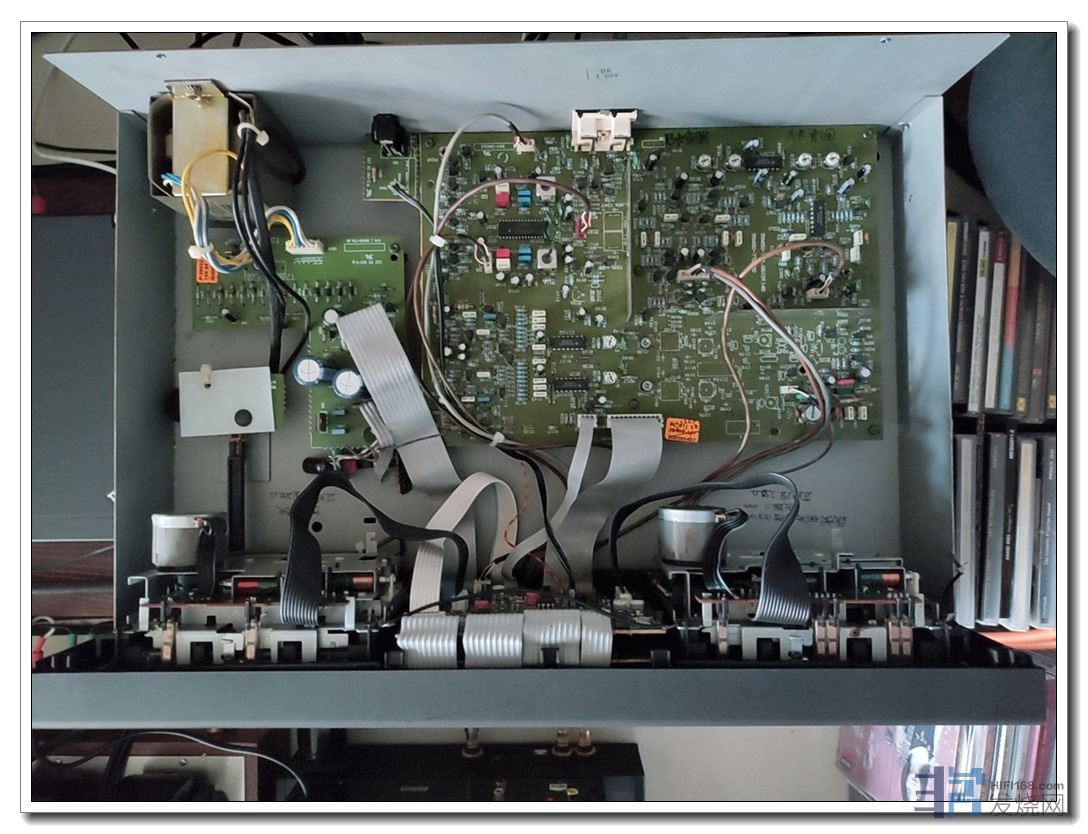

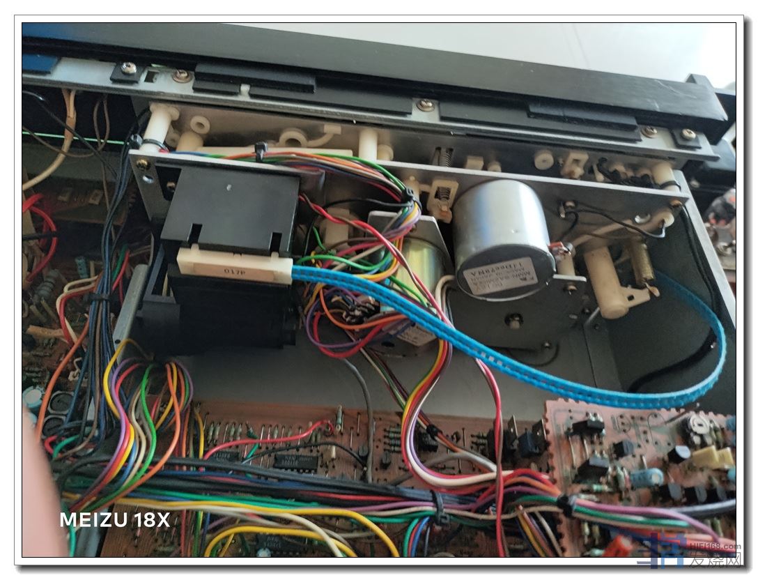

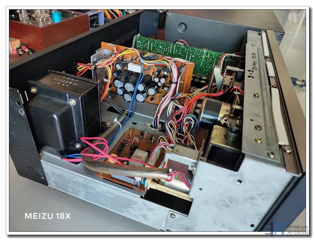

看完机仓内部情况,我们开盖。
瞧瞧这款偏专业的机型,剥了衣服后的样子。
内部还是挺干净的。也没有看出动过大修的痕迹。
还是挺有料的,本身已经不小的机箱,满满当当塞满了。且还横的坚的、分层的错位的,才塞得下。这状况,可谓“机箱用时方恨小”了。
各种排线飞线跳线,一大堆。
对于平时有点不大不小故障、喜欢自己动手抢救的我来说,一看这种抽象级别的飞线就头痛。。。

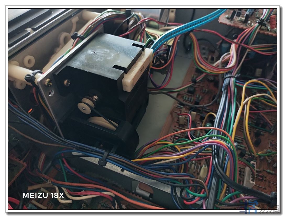

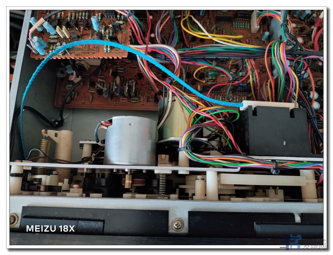

再看看机芯:
机芯后面突出一坨的那个方块,还拖着条蓝色尾巴的,就是自动调整录音磁头方位角的电机与导索了。
前面也提到过,这款卡座有自动调整录音磁头方位角及手动CAL功能(中道称之为“NAAC”功能)。
所谓“NAAC”功能,我根据实际使用步骤介绍下:
1、面板右侧开关分别拨到相应的磁带类型及EQ位置
2、面板右侧自动CAL开关拨到“Auto A”位置,放入磁带后按录音+播放键(可预先快进几秒进入带基位置)
3、在走带的前一段时间(几秒到十几秒不等)不会输送400Hz测试信号给UV表手动电平校准模块,而是先通过测试信号检测并自动校准录音磁头方位角(通过上述专用电机及蓝色导索);这时播放键指示灯会处于闪烁状态,表头指针也不动
4、方位角调整到位后,播放键指示灯长亮、同时输送400Hz测试信号给UV表手动电平校准模块,检测磁带电平状态且两VU表的指针指向相应数值
5、用一字螺丝刀,通过面板小孔分别调整左、右声道电平电位器,至两表指针都指向0dB位置。
6、调整完毕,相应开关回位,倒带,开始录音。
这个自动调整磁头方位角功能,在当年(70年代),是妥妥嘀黑科技。

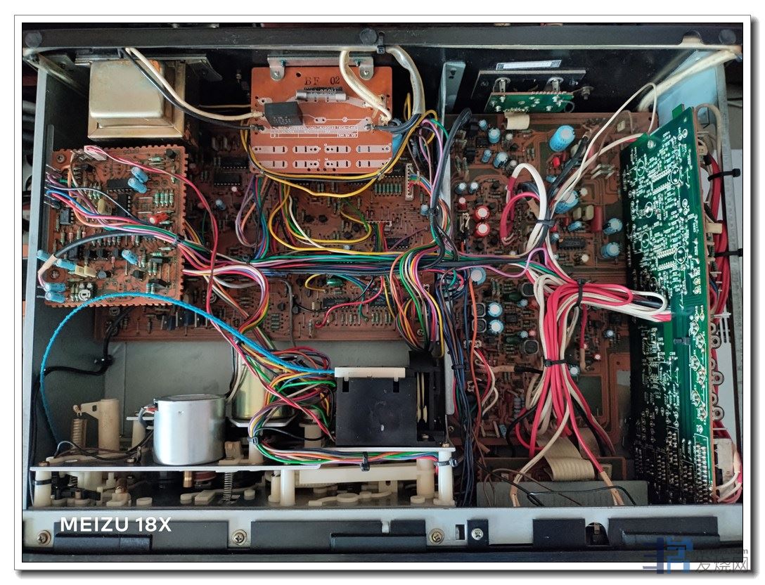

山里面水好茶好空气更好,日复一日也是很治愈的过,真让人艳羡,就是卡带机的裸照太辣眼睛,炎炎夏日,看着机箱里那么多杂乱电线,感觉好烦
旅人只有在外四处漂泊,才能进入内心深处的殿堂
1399#
山里面水好茶好空气更好,日复一日也是很治愈的过,真让人艳羡,就是卡带机的裸照太辣眼睛,炎炎夏日,看着机箱里那么多杂乱电线,感觉好烦听雨看山 发表于 2026/6/26 21:41:30
是的,18线乡村就有这点好处。
卡座么,我接触过的几乎全部都这是这类风格--各种排线、飞线、电路板,以多且乱取胜。
区别只是中低端的机器里电线与电路板少些、高端旗舰的多些甚至多到挤在一起。。。

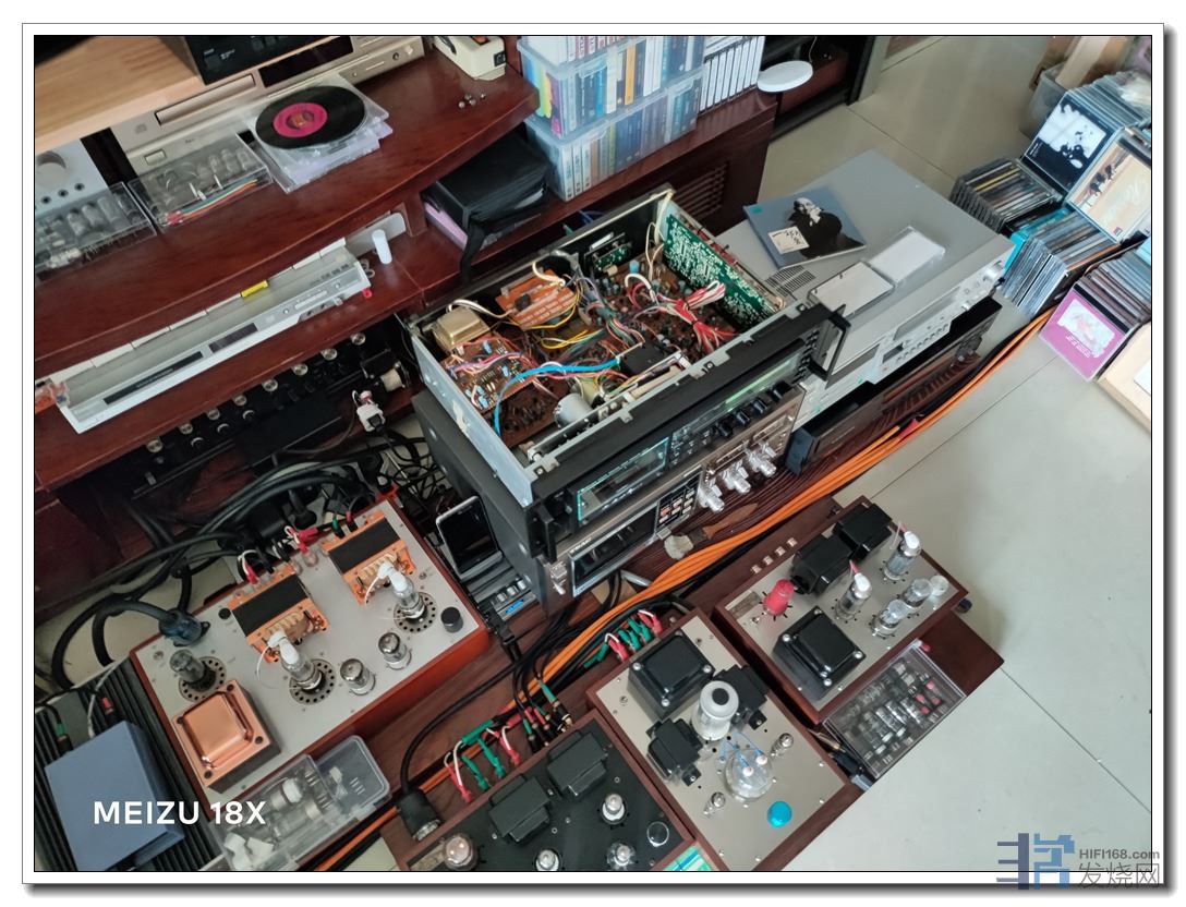

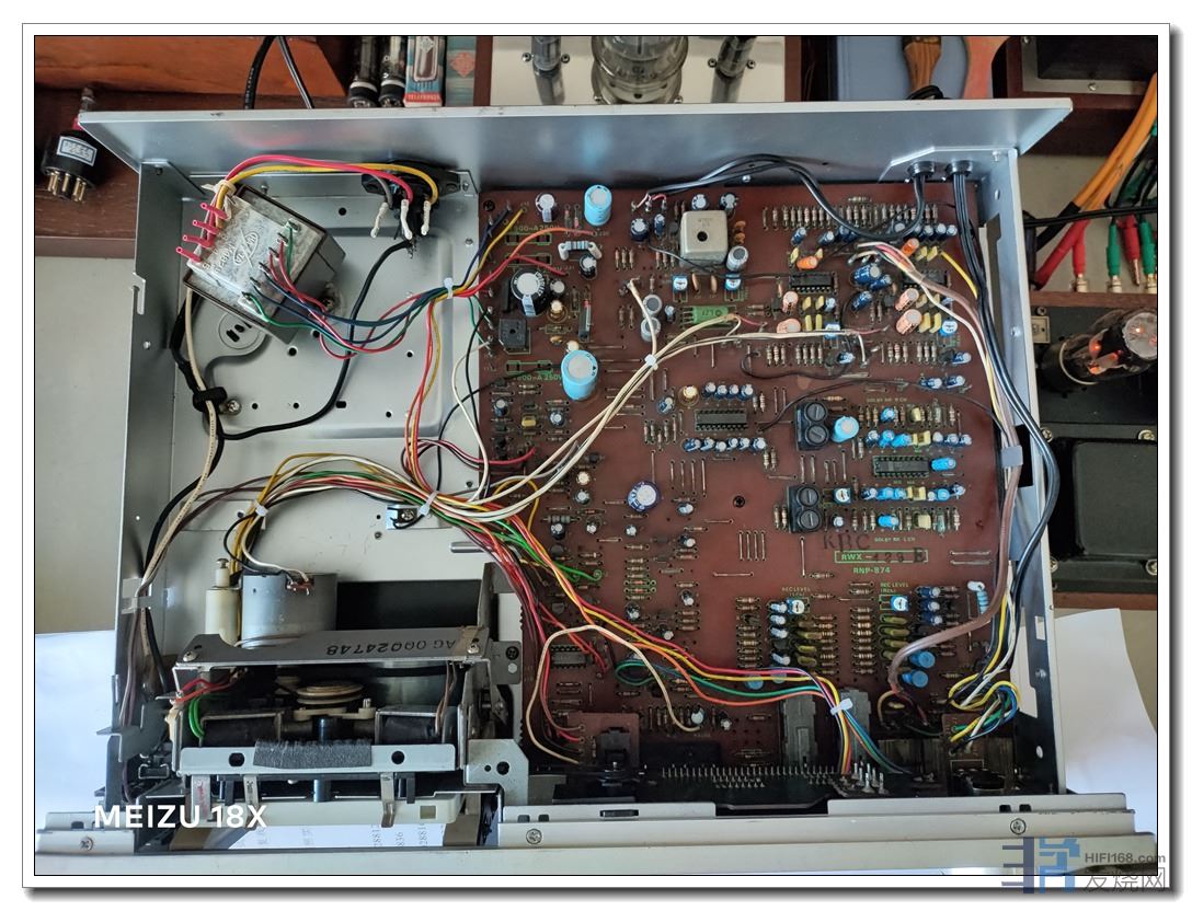

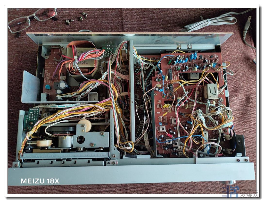

再发几张我手头卡座内部给兄台拍砖:
先来几台没那么严重的、中低端的给老兄热热身
这几台卡座还好,已经是集成电路出现后的产品,电线、电路板已经不哪么庞大了。

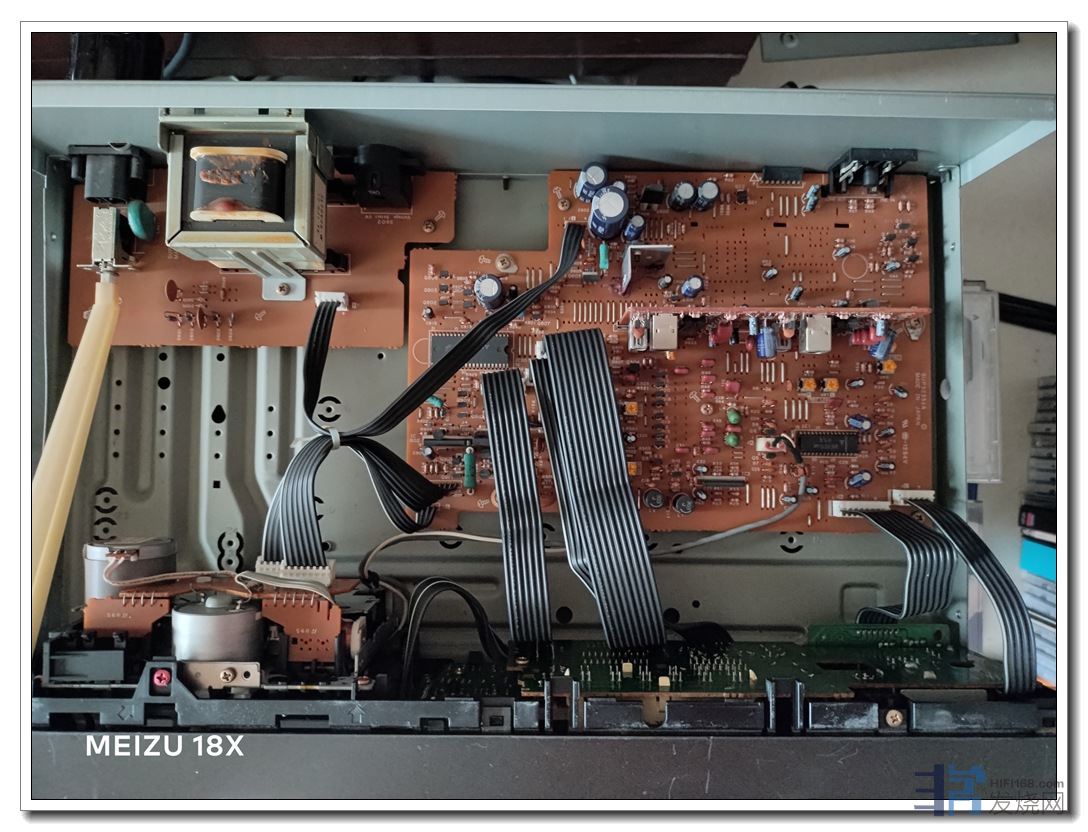

来,入正题:
