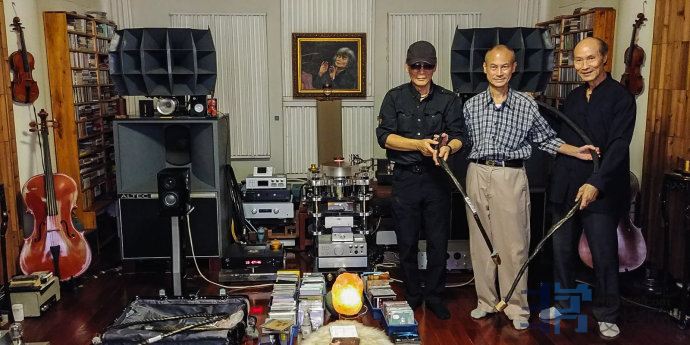

发烧李的2只大提琴,不但有校声调音作用,还可以用作无源超低音之用,为每只大提琴加贴音响子弹避震钉一枚和紫金钉二枚后,反应之正面,改善效果之强大,出乎我们的意料之外。
Leo冯、金线梁和发烧李一起手持的Aurum旗舰级三支并联结构的 Celestial Cantus 3G(单晶金银合金)电源总线,已归「音乐字典」刘志刚所拥有。

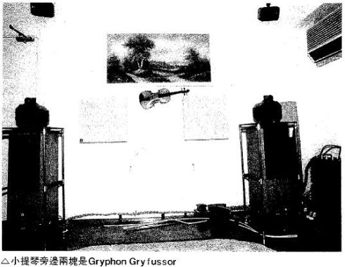

以小提琴作為外置无源声道,以改善絃樂音色的发烧玩法,其實數十年前已經出現,发烧李以2只小提琴和2只大提琴作為外置无源声道,可說是玩盡了他的音響組合的潛力了。

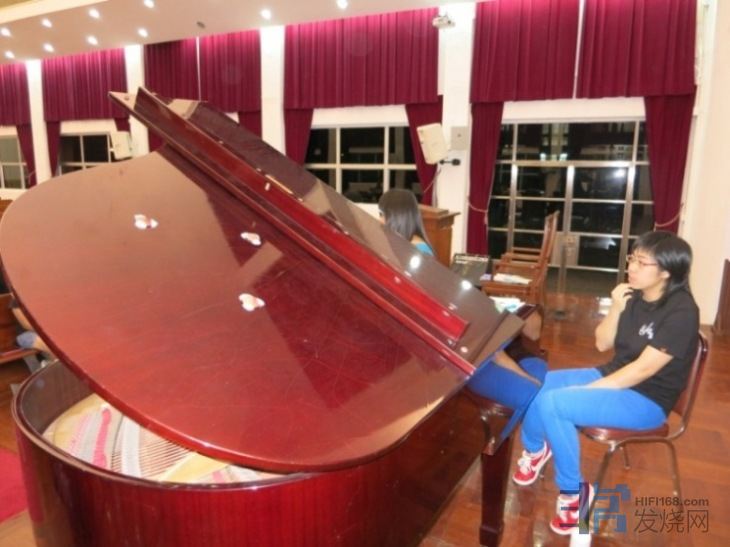

而我们于30年前,已经开始使用音响子弹避震钉和紫金钉,为小提琴、大提琴、大提琴、结他、二胡及钢琴校声,而且屡有奇效!当年小儿是第一个使用音响子弹避震钉和紫金钉,为小提琴校声的人,当年使用后,学校的小提琴教师还问小儿:“你什么时候换了支贵价小提琴呢?”

2.   使用音响子弹紫金钉,为钢琴校声及录音的实例:
《春风吻上我的脸》AQCD  MCD3102AQ  http://blog.sina.com.cn/s/blog_4df2a7230101k2v3.html

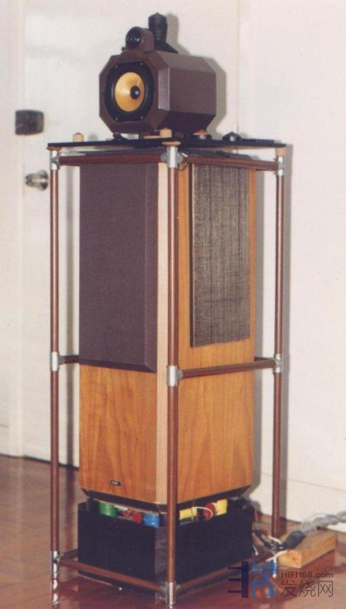

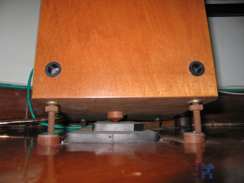

们当然有用紫金钉调整音箱音色,而且是必用,请参看附图,这是我20多年前设计的仙乐座地音箱之一,在箱底正中间的第5只脚钉,是仙乐座地音箱的独有设计特点之一,也是共振最强的位置,在这经常被烧友和设计师忽略的位置加钉,可以强化音箱的控制力、声音密度、余音残响和力水等,在这位置再用上一枚紫金钉或紫金钉垫(音响子弹系列产品亦可),中音、人声和弦乐的音色可以有进一步的明显改善,尤其是在音乐感和起承转折之间的流畅度方面,效果更大。
前提是,这些关键性的改善,音响系统需要有良好的线材
及避震校声配合,没有的话,效果会大打折扣。如果系统不良,轰鸣满室的话,这些关键性的改善,都会被遮盖掉。
您的系统是金声玉振,全部都是Aurum黄金镀膜线材+黄金镀膜魔改,值得一试。
我们自用的系统,每件器材都用紫金钉和音响子弹系列产品校声,两者互相配合,效果更佳。

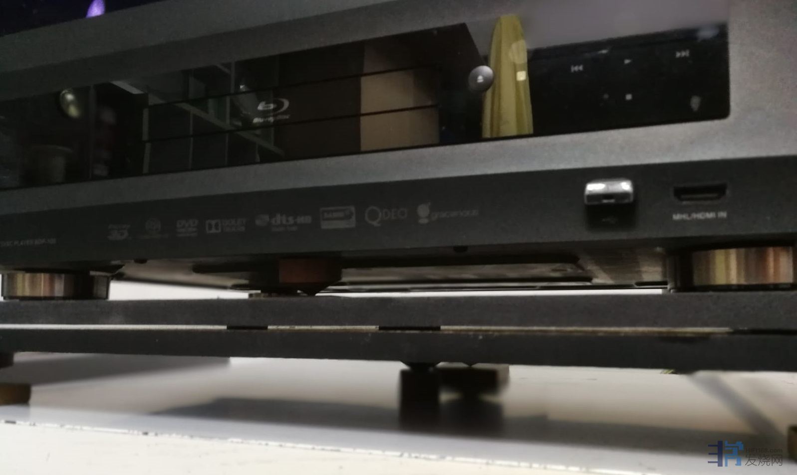

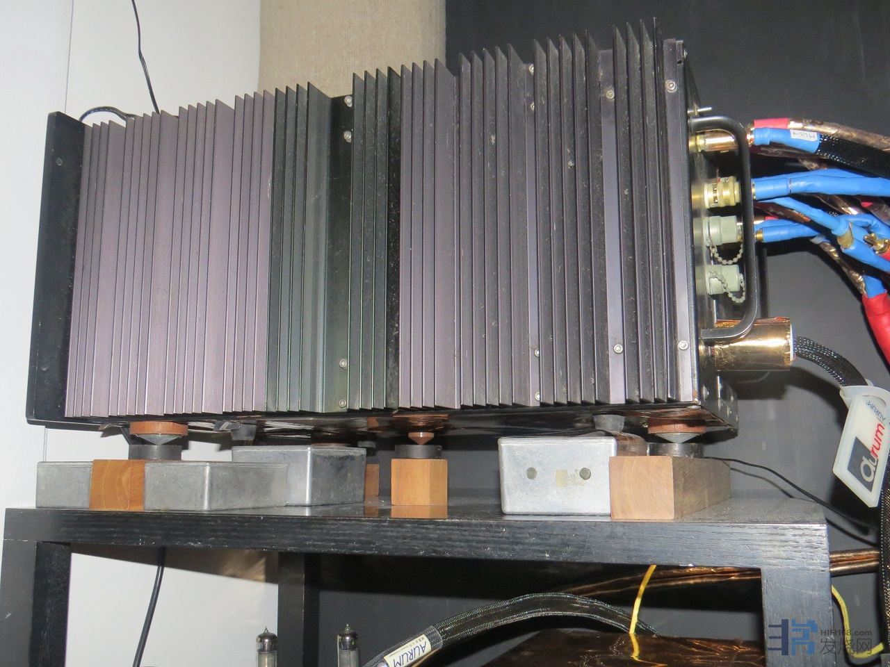

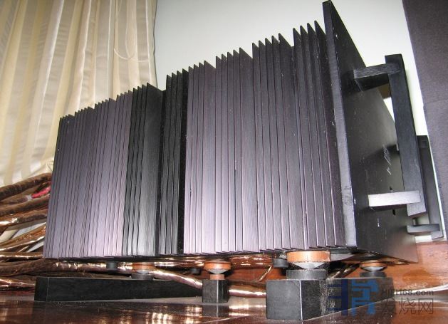

又以下图Mark Levinson ML3后级为例,在机底正中间位置,多用上一枚紫金钉及/或音响子弹木垫(黑色的就是音响子弹系列产品),和其他紫金钉及音响子弹木方配合,机底正中间的配置,和仙乐音箱箱底正中间第5只脚钉的效果雷同,更有画龙点睛的作用。
详情请参阅:我的半DIY音响组合(更新版)  http://blog.sina.com.cn/s/blog_4df2a7230100bdqd.html

梁师傅,小弟知道三支脚钉或五支脚釘避震会比传统四支好。不过,全五支脚釘可以坐穩吗?小弟的做法是三支脚釘,一前两後。前面的脚釘移至大约中央,即是大环牛的位置。大环牛得到了撑托,音效不在浮躁,穩住重心。
小弟就很欣赏Goldmund喇叭的定心柱,或是Triangle喇叭仿大提琴的琴脚设计。小弟也相信梁师傅也有独门的避震方法。喇叭避震也是声音走出箱子的要素。

不管是2前一后、一前2后、2前2后,我都喜欢在中间(或最受力的一点)多加一口钉。以喇叭来说,只要全五支脚钉都是螺丝头,自然可以坐稳。如果是一般器材,例如ML3机底(上图及下图) ,就要多花一点心思和手工了。
ML3功放
OPPO 105的分層避震方式
说到Goldmund喇叭,我很喜欢Logos Anatta分体独立音箱的设计,
但如果手上的喇叭是中高音独立音室的话,例如B&W801/802,那么只要白已动手,也可以将中高音和低音的独立音室完全分离,详情请参阅:
「避震梁」的成名作 分体式 B&W 802FS(一至三) http://blog.sina.com.cn/s/blog_4df2a7230100burg.html
分体式 B&W 802FS
B&W802FS是我的「成名作」、也是我的「命名作」!
当年笔者将自用的B&W802FS的中高音单元脱离低音音室摆放,(见香港HiFi音响杂志1989年6月號「分體式B&W802FS」、1989年7月號「玩尽B&W802FS」及1989年10月號「分體式B&WMatrix 801 Series 2」三文),用意就是避免中、高音单元和低音音室之间的相互震动污染。
在1989年10月份美国STEREOPHILE杂志亦随着有类似报导,说如果将B&W80l Matrix的中高音单元脱离低音音室摆放,会有脱胎换骨的改善。经测试后发现低频隆震音染可以减少达40dB之巨。
详情请参阅:专医音响奇难杂症的避震梁 http://blog.sina.com.cn/s/blog_4df2a7230101bgwf.html
分体801 MATRIX有另一番美感

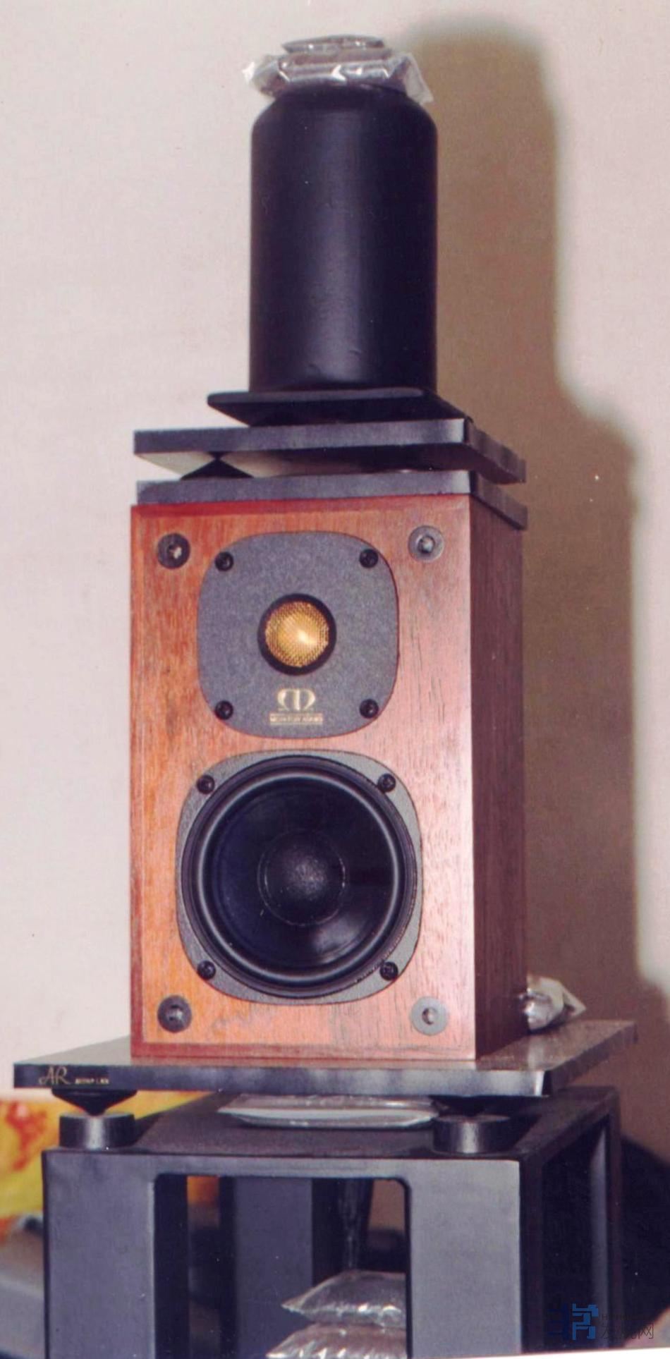

30多年前本人设计的定音柱,内注钨钢珠沙,放在喇叭顶部或4柱脚架底板的中间位置,可大幅强化喇叭的动态、离箱感等等。
最后编辑避震梁 最后编辑于 2018-09-07 23:59:35

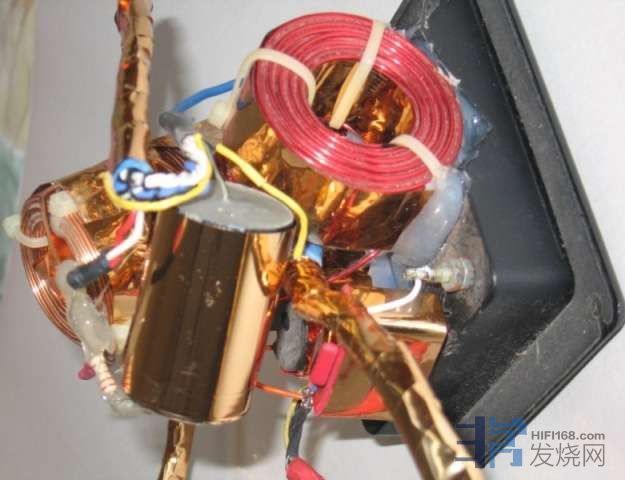

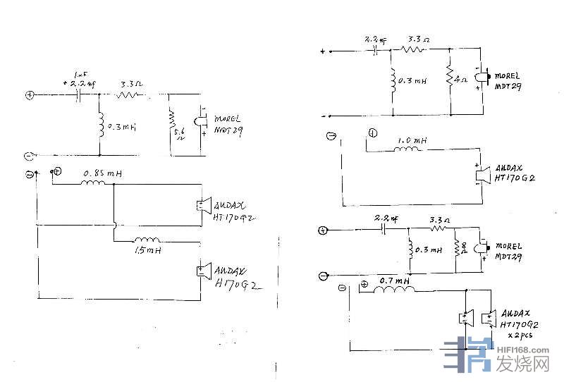

与其空谈理论,不如我们就在此,把我1994年在北京音乐台代表国产音响,对疊Dynaaudio Consequence,而且获得大胜的仙乐S26型(后来改名为S3)座地音箱的分頻器設計公开,给您和大家参考。
这
音箱设计其后在同年12月的首羊城音响博览中也取得金奖。分频器图中的S1是二路书架箱,S2是二路座地箱,S3是二路半座地箱(后来我将自用的S3改为3路,将喇叭单元、分频器和內部接线,用Aurum黄金镀膜技术改良,线材改用单晶金银合金为主;至今仍在用)
除了分频器的设计之外,其他重点容后再谈。
