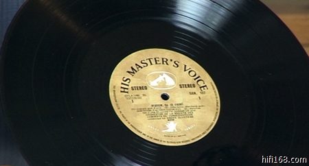

关于LP软件
立体声唱片是怎样做出来的
立体声唱片是在一个声槽里同时记录两个声道的信号,一般把左声道的信号刻录在声槽的内侧一壁,右声道则刻于外侧一壁。每个声道的刻录方向皆垂直于各自的壁面,并与刻纹刀的中心线保持45°的关系,故称为45°/45°制式。
刻录声槽颇似犁地开沟,刀杆与胶片表面常保持一定的倾斜度,衡量的方法是:在刀杆活动支点和刀尖之间作出一条联线,该直线与胶片平面的夹角称为垂直刻录角。这个角究竟多大为宜,若干年来未曾统一过,直到70年代后期国际上才明文规定20±5°为标准。由于立体声唱片的声槽里含有较多的纵向成份,因而选择最佳的垂直刻录角对降低失真、改善音质具有十分重要的意义。
(73.65 K)
2015/11/16 13:54:20
唱片纹槽是一根连续不断的阿基米得螺线,由外至内依次为:引入槽、声槽、引出槽和终止槽。引入槽的螺距很宽,放唱时,唱片由这里开始导入声槽;相邻的节目之间夹有历时3、4秒钟的无声槽,称为过度槽,螺距也较宽,令人明显易辩;声槽的末尾和引出槽衔接,唱针经此滑行至终止槽;终止槽是一个闭合的圆环,防止唱针继续向内滑移而划伤片芯。片芯上印有节目内容、转速以及立体声/单声道的识别标记等,片芯当中的圆孔有7.24mm和38.20mm两种直径,后者多用于自动换片的唱机。
唱片有16、33、45、78 R.P.M.(转/分)四种标称转速,外径也有175、200、250、300mm四种标称转速,外径也有175、200、250、300mm四种通用尺寸,不同的转速和尺寸各有其主要用途。
唱片原以虫胶为主要原料,因质脆易裂,现改用氯乙烯-乙酸乙烯共聚树脂为主要成分,质地硬中带韧,性能经久不变,唱片电声技术指标亦大为提高。
唱片常用制造工艺有两种:(1)压纹法,将已压成一定厚度的塑料薄片烘软,在施加压力的模板下成型。它主要用于生产薄膜唱片,片厚常在0.5mm以下;这种唱片最薄的仅有0.15mm,也能双面放唱,可供装订在期刊里。(2)塑纹法,把熔融的塑料置于施加压力的模腔内成型,产品多系密纹唱片,声槽部分的厚度为0.6~1.2mm。
唱片不仅易用机械方法大量复制(如薄膜唱片每分钟可生产20~30张,复制速度与节目长短无关)。而且唱片重放节目中的某段内容极为简捷,还有耐久贮,耐辐射,不怕强磁场的侵袭等优点。一百多年来,唱片为人类保存了大量珍贵的声音档案,历经创新改革,迄今为止,仍然是家用电唱设备中保真度最好的节目源。

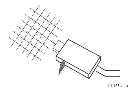

安装唱臂时,应该利用唱臂制造商附上一个规尺作为标准,先确定唱臂基座与转盘中心轴的几何关系。
把唱头装在唱臂上,先不用急着调整,注意接线要正确(看唱头背面的颜色或说明书)。小心不要碰到唱针,如有唱头保护盖应罩上。千万注意唱头内有强力磁铁,任何铁器如螺丝起子等应远离唱头,以免吸住,打到唱针。螺丝不需锁很紧,粗略固定即可。唱臂抗滑应调到零。
唱头超距就是唱头针尖与转盘轴心之间的距离。超距必须保持在一定的范围内唱针循轨角度的失真才会最小。超距如果不对,最明显的问题就是唱针越接近唱片内圈,杂音会越大,声音会越难听。
选一个唱头的格状量规(有很多相互垂直的格子)。一般有两种:一种是单点调整,一种用两点(大部分,在这两个位置,循轨误差为最小)。许多唱臂制造商会附上一个量规。如果没有,也可以放一支尺在转盘轴心旁,然后将唱臂拉到尺旁,看看唱针的超距是多少。如果使用的是正切型唱臂,那就不必调整超距。

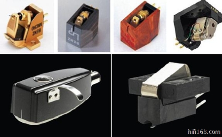

Dynavector唱头
全世界最高级的唱头,大多采用动圈(MC)型,而且各厂有各厂的高招。
(68.95 K)
2015/12/16 14:22:31
日本的HIFI产品在发烧界并不是被大家所认可的,但它的唱头和唱臂却是例外。目前全世界80%的唱头都出自日本,很多欧洲品牌都是在日本OEM,主要原因是因为日本具备全世界最优良的制造工艺。
我们代理的Dynavector品牌就是动圈唱头中的佼佼者。

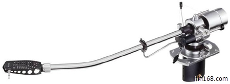

DV-507MKII双轴惯性控制式动态平衡唱臂
(39.03 K)
2016/1/4 13:46:46
世界最著名的唱臂之一,它集S臂和直臂双重优点于一身,超强的循迹能力,世界各大HIFI杂志的测评编辑们的标准唱臂。
何为双轴惯性控制式动态平衡唱臂呢?理想状态下,唱臂在水平方向需要具有更大的有效质量,用来得到足够的阻尼,使得唱臂在向唱片内圈运动时速度不会过快且足够稳定,同时又需要在垂直面具有较小的有效质量,用来捕捉唱针划过唱片表面时读取到的轻微震动。常见的唱臂分为轻重两种设计思路,重质量唱臂的设计是为了水平方向的更佳稳定。但因为质量过大,在垂直方向就得不到很高的灵敏度,无法使用高顺性的唱头。而轻质量臂的设计则是为了得到垂直方向更高的灵敏度,在水平方向的运动稳定性则较差。DV507MK2唱臂则结合了两者的优点,将一支唱臂设计为一重一轻两支臂杆组成,既保证了水平方向运动的稳定性,也提供了垂直方向极高的灵敏度,这就是双轴惯性控制式动态平衡唱臂。

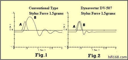

同一唱头安装在不同唱臂上的读取轨迹信号的分析图
(50.30 K)
2016/1/4 13:46:46
Fig. 1 普通唱臂 Fig. 2 507唱臂
A线代表唱片表面的移动,B线代表唱头的读取能力。

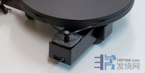

伊索尔德 - 黑胶转盘
(51.73 K)
2016/1/8 13:24:19
以瓦格纳歌剧人物“伊索尔德”命名的黑胶唱片播放机,是为了满足那些对古典和复古外型情有独钟而又希望调整简便的消费者而设计的。依然采用了欧博其它型号唱机中所具有的技术特点,精密直流电机速度调整,点接触超低噪声轴承系统;实木底盘配合空气球减震系统,使声音更加松弛饱满。
伊索尔德唱机自带型号为T8碳纤维9寸轴承唱臂,整机调整非常简单,用家只需加装唱头后调整针压和VTA即可正常播放。
在中国市场的客户还可以选配9寸的LTD唱臂来代替T8唱臂。
可选配件:防尘罩
