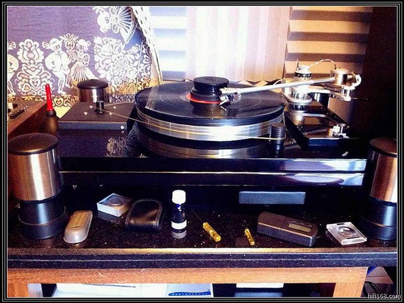

有几年没有写帖子了,自从用了马克25S唱放之后,浮躁的心安顿下来了,好长时间一段时间没动过唱放的心思,倒是机缘巧合之下把唱盘升级成VPI TNT了,折腾不止的心态永远不会停息~~~~

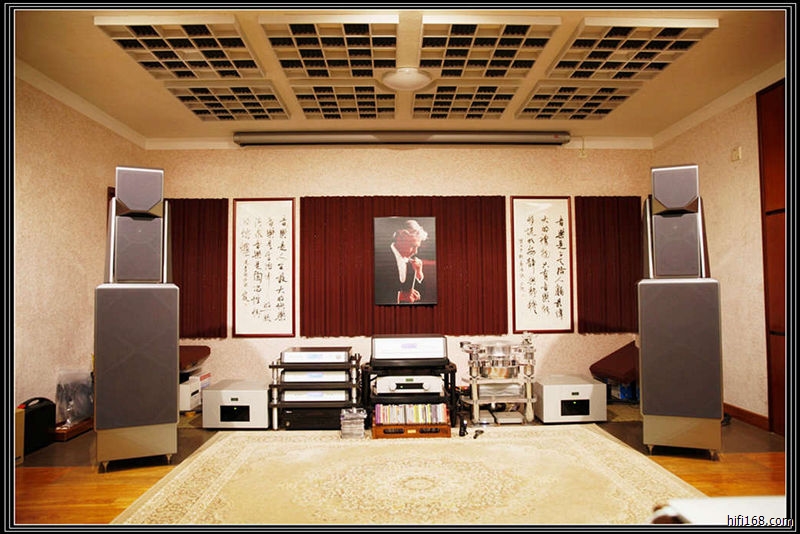

一天,发烧友邀约家访一位大烧,本地酷爱折腾器材的邱哥玩黑胶了,我自然乐于参与,邱哥当时用的是全套高文推威信MAXX MKII(现在音箱已换了三轮~~~~),唱盘是德国JR盘王的老二,邱哥有个不喜欢用老大的爱好,他说老大是性价比最低的,直接到顶了不好玩,没得再升级的机会了~~~~说来好像也有些道理~~~

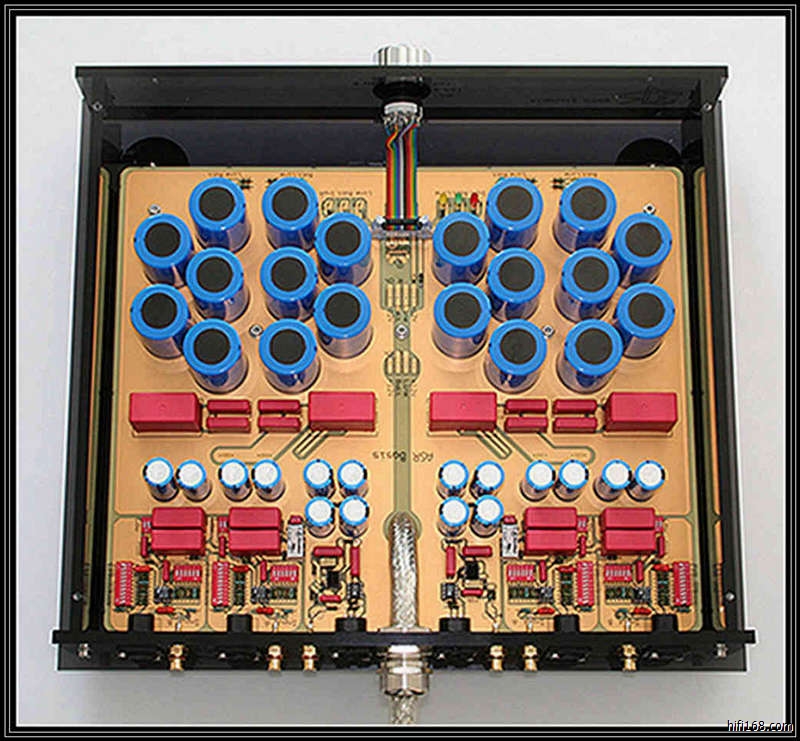

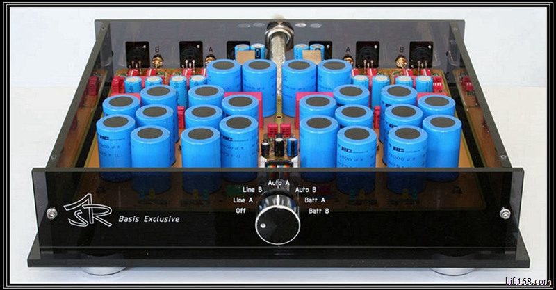

ASR Basis Exclusive 基本上分了3个版本,早期2008版主机上只有3档,OFF\LINE\BATT,也就是关机、交流供电、电池供电。
内部是这样的:

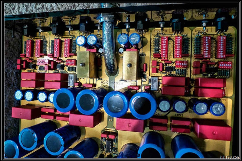

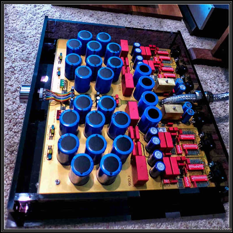

第二代主机厂家称为2010版,开始增设了AUTO档,就是输入端有信号的时候主机自动切换到电池状态工作,内部放大电路部分增加了两个金色的金属屏蔽罩。
第三代主机我称之为2012版,厂家没有改变版本型号,随机说明书依然是2010版,外观上与2010版完全一样,但是内部的金属罩上多了个螺丝:

ASR唱放有单输入版和双输入版,如下图为双输入版,如果是单输入版输入端两侧的原件就是空的,ASR每组输入都有RCA非平衡和XLR平衡口,均可以独立调整阻抗和增益,ASR的输入调整是我见过宽容度最高的,平衡和非平衡的阻抗是分开调整的,下图看每组输入的两排DIP开关就是阻抗调整,左边是RCA输入阻抗,右边是XLR输入阻抗,阻抗除了DIP旁边显示的阻抗值之外还可以组合DIP开关,通过电阻并联公式来算出你需要的阻抗值,真是够复杂的,而下边小的DIP开关是调整唱放增益,同样也是可以算组合增益,真是书读少了都不会玩~~~~~~我想这就是ASR的独门秘籍调声手段吧。

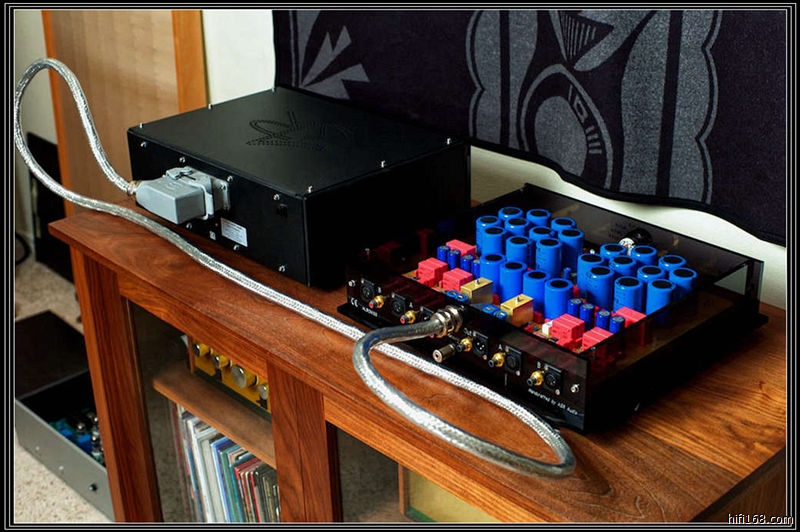

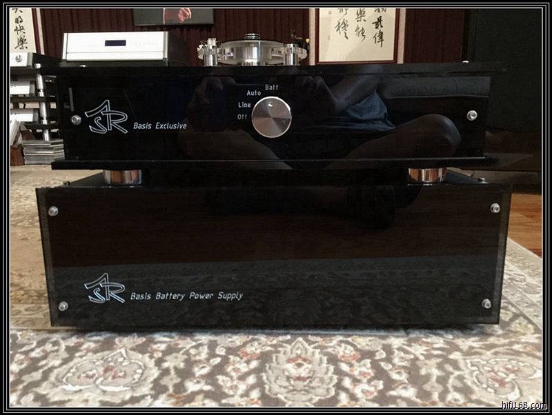

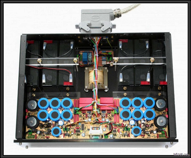

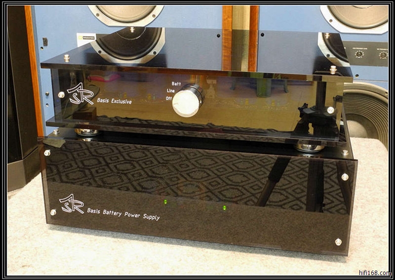

ASR值得一赞另一点就是电源的处理,除了主机内部的电容阵,还有就是外接的电池组,电池组内部有6个12V的蓄电池,其交流电源设计精密,变压器也不小,目测至少100W以上,充电模式和工作模式都是自动无缝切换,完全没有切换噪音:
ASR与其他电池供电的唱放不一样的是他可以选择交流供电,也就是面板上的LINE档,我仔细对比过LINE档和BATT档,音质上有明显的区别,BATT档高频质感明显的干净通透,音场也最好,LINE档声音比BATT档明显有力度和厚度,所以建议听交响或者流行曲的时候用LINE档,听室内乐或者爵士的时候用BATT档最适合。
