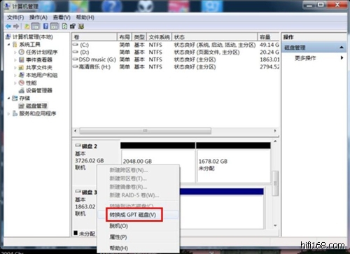

容量高于3TB硬盘的格式化方法
计算机硬盘在购买后要进行初始化、分区及格式化,才能正常使用。如果购买的是USB接口的成品硬盘,因为出厂前所做的初始化工作和Windows系统的初始化方法并不完全相同,所以也需要重新对其进行格式化才能正常使用。
已经购买了X1的用户,我们建议使用X1连接到电脑对硬盘进行格式化。因为X1的USB控制芯片是最新的型号,这样可以完全保证3TB以上的硬盘可以被R8和电脑正常识别。
没有购买X1的用户,也可以使用自己的硬盘盒进行格式化。但不要把硬盘连接到SATA接口进行格式化。
1.台式机裸盘
2.USB接口硬盘
对硬盘进行格式化的操作步骤 – 以Win7系统为例
1. 将硬盘通过X1或硬盘盒连接到电脑的USB接口。

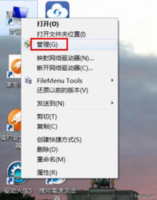

以Windows7为例,右键点击“计算机”选中“管理”选项。

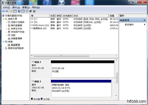

进入计算机管理界面,左边任务栏选中“磁盘管理”选项。

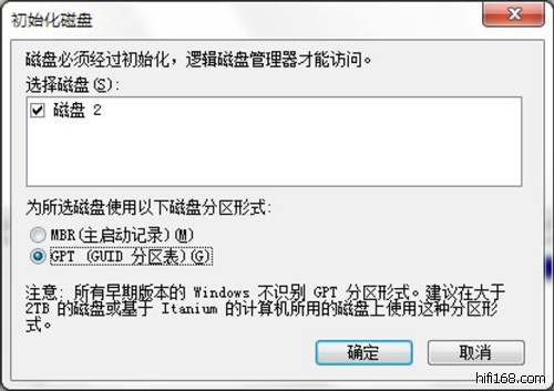

新购买的裸盘必须通过初始化才能使用,2TB硬盘可使用MBR分区形式,3TB以上硬盘必须使用GPT分区形式。
进入磁盘管理界面,如上图,可查看移动硬盘的基本信息,如果硬盘已经格式化,点击右键,选中“转换成GPT磁盘”选项。
转换成功后如图所见。

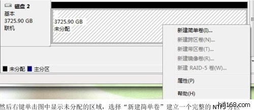

然后右键单击图中显示未分配的区域,选择“新建简单卷”建立一个完整的NTFS分区。
完成分区后的磁盘信息。
