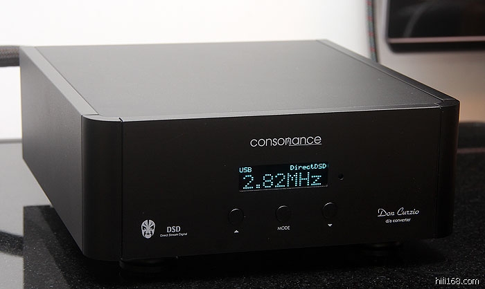

7726#
欧博刚刚推出了这款“唐璜”DSD解码器,定价4060元,支持24Bit/192Khz,接电脑USB DoP方式 支持DSD64(1bit/2.8M),DSD128 (1bit/5.6M)。
可以直接在电脑中用JRIVER和Foobar播放SACD ISO文件。

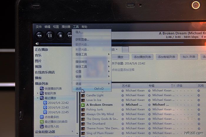

2.在电脑可以用foobar或者JRIVER来播放,建议用JRIVER,首先是设置方便,不用装插件,其次是声音好,我采访过几个国外著名播放器器材的老板,例如PLAYBACK ,都是一致采用JRIVER。
正版JRIVER有30天试用期,至于破解版,在百度一搜就有。
JRIVER有两个地方需要设置一下的。

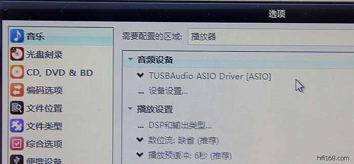

A,点击工具---选项,
B,选项---音乐下面,音频设备选“TUSBAUDIO"这个选项,这个TUSBAUDIO就是刚才装的驱动。
接着点击”DSP和输出类型“。

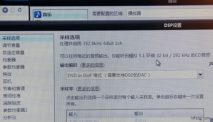

7728#
C,最后,输出编码里面,选DSD IN DoP格式,搞掂。
