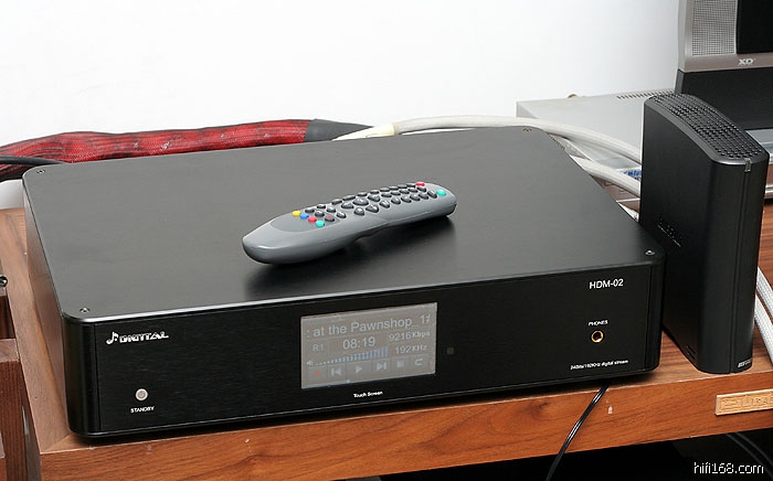

今天开始试听景丰的HDM 02高清播放器,这款是一体合并机,形式上等于把欧博7C+8C的功能合在一起,售价是7000元。
景丰和欧博在高清播放器的操作软件开发上有合作,类似共用WIN 7系统那样,而其他方面是各自开发。

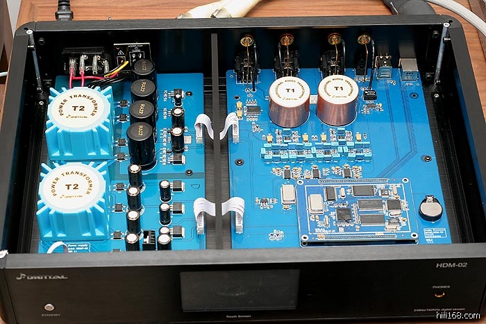

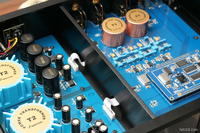

器材内部,左边是电源,右边的解码部分。
电源和解码被隔离开,这是比较发烧的做法。

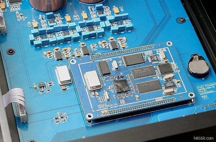

解码部分,不过很多芯片都被抹去了型号,看不清楚。
02比较特别的地方就是模拟输出使用了输出变压器,有类似胆输出的声音效果。

欧博8C解码器使用了Analog Device的AD1853芯片,02是采用两片Wolfson的WM8741,欧博的7B合并高清播放器是用一片8741.
