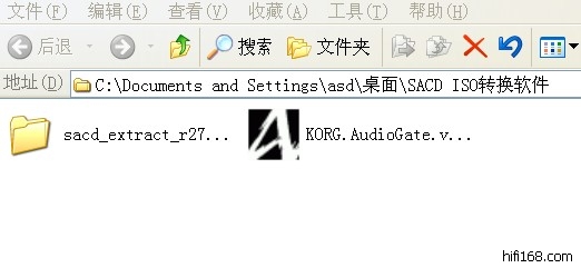

我上传的文件里面都有了:
http://115.com/file/aq130xm3
打开我的文件解压后出来以下两个文件,SACD文件那个不用安装,korg那个要安装。
最后编辑eric 最后编辑于 2012-03-12 10:08:53
3732#

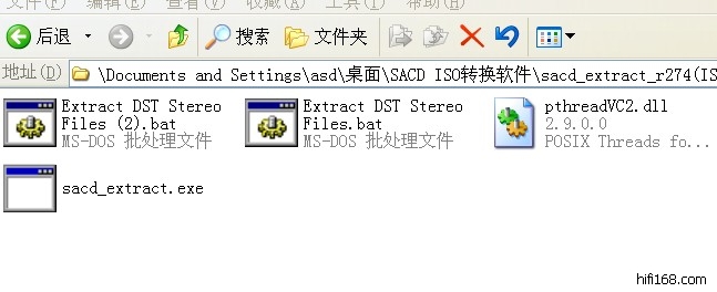

接着,是先在ISO文件里面提取dff文件。
打开sacd这个文档,把ISO文件复制、粘贴到文档里面,按bat这个文件,就可以自动提取。
最后编辑eric 最后编辑于 2011-11-23 13:06:45

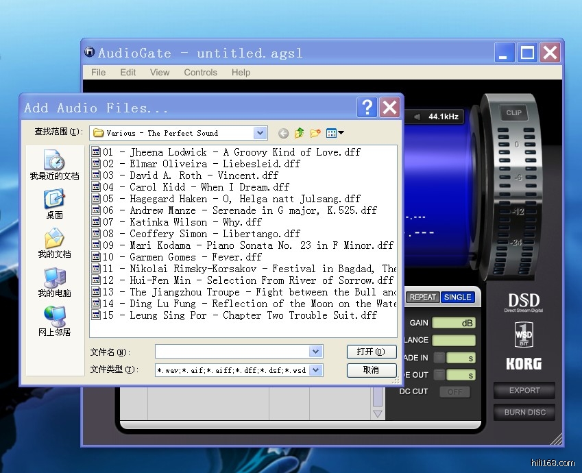

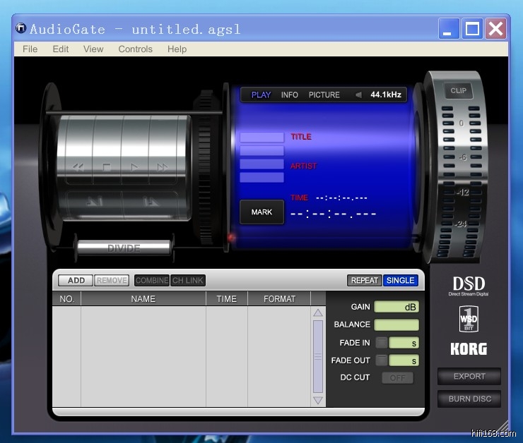

然后是把dff转为wav或者flac。
打开刚才安装的kong,也就是audiogate软件,出来这个画面。
最后编辑eric 最后编辑于 2011-11-23 11:50:37
3734#
点:ADD"加入刚才转好的diff文件。可以全选。

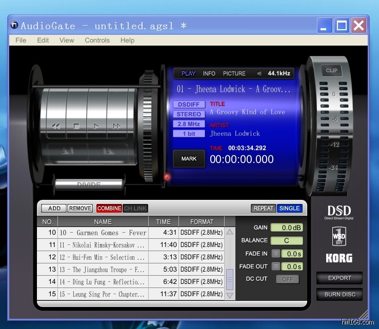

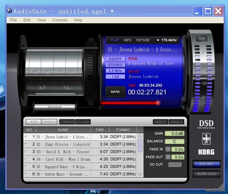

变成这样。
再点击右边的EXPORT。

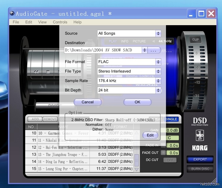

出来这样:
按照我的设置
最后编辑eric 最后编辑于 2011-11-23 13:12:18
3736#
下面的option选项里面,选择sharp的硬滚降,其他选off、none,接着选ok,就大功告成。
