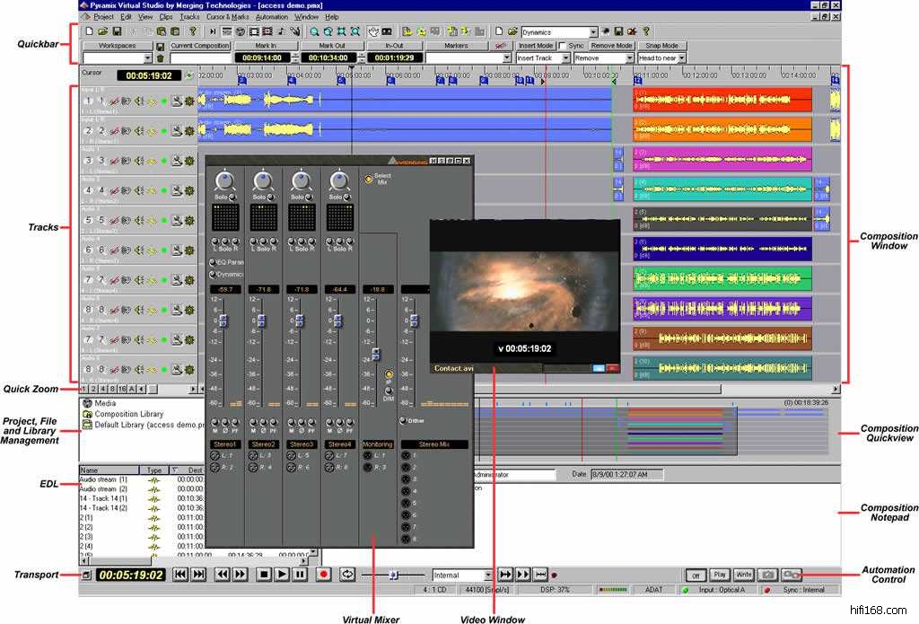

SACD制作的DSD录音和母盘系统PRAMIX4.3系统.当前世界上仅有的数字音作站支持SACD制作的DSD录音和母盘系统PRAMIX4.3系统
Ed Meitner 也为Pyramix配置了当今世界最好的8路模数 ,数模转换器支持DSD和PCM两种格式
世界数字和模拟音频设计大师Ed Meitner也为PRAMIX4.3系统配置了当今世界最好的8路模数/数模转换器,支持DSD
