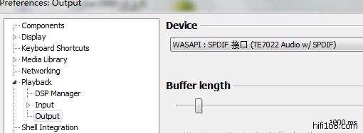

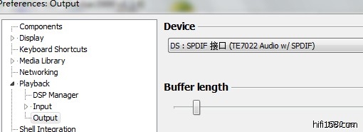

这个是关联到foobar的设置了,如果你是用foobar的话,我以欧博DL6用USB输出为例,
如果foobar设置成这样,foobar会把高于24、96的音乐,统统降为24、96就可以播放了,不过这个设置是声音一般表现的。
如果设置成这样,wasapi的,foobar直播,不处理,这样foobar就不能播USB输入的、高于24、96的音乐了。
WASAPI是公认声音最好的,所以要用这个可以播24、96以上规格的,就要加转换器换成同轴输入了。
最后编辑eric 最后编辑于 2011-10-26 22:52:19
3369#
不知道这样说,你明白了吗,等于97号汽油降为93号当然可以用,但为什么不直接用97号汽油呢。
