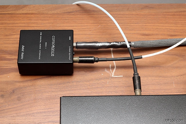

世纪格雷的5i10由于没有USB输入,所以如果用笔记本做播放器的话,就要搭配多一个USB转数字同轴的界面,这个界面有乐之邦、有意大利HI FACE等等,其中性价比比较高的是欧博的BOX 1.1,不过只能最高去到24、96。

呵呵,如果可以搭配1500元的hiface就可以去到24、192,不过2300的解码器在搭配1500的界面,有点不现实。
不过,世纪格雷马上就出自己的播放器了,年底也会出界面,大家稍等。
高清播放器的心脏就是解码器,解码器做好了,播放器就不是问题,目前世纪格雷是先把关键的先做好,稍候就出配套的东西。
所以,目前这一刻,5i10(以下简称5i)可以有3种玩法,1是搭配笔记本、PC,加界面,2.是搭配别的牌子的高清播放器,3.是搭配CD机,当然这个就只能听16、44.1的格式了。

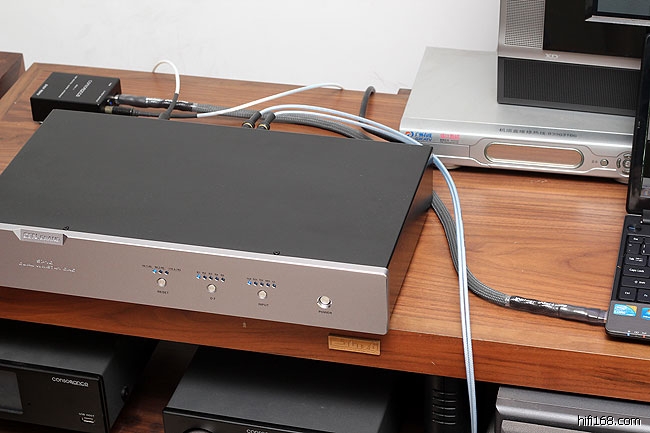

售价2300的世纪格雷5i,我5星级推荐。
5i的声音的确不是这个售价级别的,他的声音让我很受用,声音质感、分析力有如刀锋般锋利,丝毫不拖泥带水;声音大气、舒展、鲜活,厚度适中,音色明亮度恰到好处,肥瘦方面中间稍稍偏瘦一点,也稍微偏冷调一点点。音乐味方面基本没有挑剔的,有让人不停机一直听下去的魅力。
这个价位的5i我是完全收货的。
2899#
5i要说有提高的地方,就是低频的分析力和量感还有一点提升的空间。
