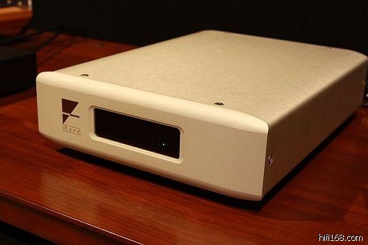

转帖一个AYRE QB-9 USB 解码的评论,24、96的售价1.8万,注意这个是解码器,必须配合PC或者高清播放器使用,也就是相当于8C的作用吧。
AYRE QB-9 USB 解码 CAS 也可以High-End
今年High—End圈子最热门话题,一定是CAS!CAS可以了解为Computer As Source,即是用电脑代替CD来播歌。其实CAS绝不是新事物,我敢说一句,全香港现时的学生用电脑听歌的人一定比起用CD机听歌的高出数以倍计,过多几十年,人们都可能全部往网上买音乐档案了。作为发烧友,我们也清楚知道CAS只会越来越普及,但我们关心的,是CAS能否也可以好声呢?我相信,今次实试报告的主角Ayre QB-9正可以给大家一个答案。

接过QB-9,第一时间就被她那简约骨子身型所吸引,她没有遥控、面板除了一个双位LED数字显示之外,就连开关掣都没有,机背有IEC电源插,一组RCA输出及一组XLR输出,输入就只得USB而己,连最最最基本的AES/EBU、SPDIF规格的XLR、同轴及光纤等全部一概欠奉。至於左手边的两组Ayre Link,基本上只是和同品牌器材一齐使用时的控制阜,正常使用的话可以不理。得一个USB端子,意味厂方希望你直接驳电脑使用,别要多想其他。知道了没有?
为USB洗底:TAS1020B
拆开机壳,两块纤维线路板及供电火牛井井有条分布好,其中一块线路板专责USB端子,上面的一颗来自德州仪器新推出的TASl020B芯片,正是QB—9的其中一个心脏。点解这芯片那么重要?任何以USB方式连接Windows个人电脑(PC)抑或苹果电脑(MAC)的声音装置,都必需要有一颗USB声效接收芯片,然而以往市场上可以选择的产品不多,大多数影音器材都只能选择Burr—Brown的USB DAC芯片PCM2902EG,好处是一插即用不用安装驱动程式及软件,但比较可惜的是它最高只接受到16bit/48kHz的声音,又强迫性做埋解码部份,因此音质并不理想。不过自从德州仪器推出了TASl020B这块芯片之後,『USB=衰声』这个说法立即被推倒。TASl020B不但同样随插即用,不用另外安装驱动程式,最高支援24bit/96kHz,而且只做接收工作,可以另配高阶解码芯片分工合作,更重要的是它支援ASIO(Audio Stream lnput Output),因此能够突破USB的传送限制,实现到高音质的目标。所以,今年新推出任何支援到24bit/96kHz的US8档案播放机,拆开入面例必见到这块TASl020B。
DSD1796终於一展所长
TASl020B收到的24bit/96kHz讯号,进一步交到另外一块线路板工作,DSP处理是大家熟悉的Xilinx Spartan XC3S200A,解 码也是大家熟悉的Burr— Brown DSDl796,这块芯片一早就可以解读高达24bit/192kHz,  是稳阵信心之选。与此同时,一般厂家都只会选择普通货色的主时钟,但Ayre就深明时钟对数码器材的重要性,所以其他厂家往往会偷工减料),使用了ADIVA的晶震时钟。Ayre觊声的奥秘,当然不止於数码部份,她的模拟放大线路才是发烧友有口皆碑的独门神功。以我仅有的电学知识所见,QB-9绝对达到厂方一线对待,首先全平衡全对称原子粒放大线路,WIMA补品级电容及NichiconMuse电容,再加上美国制Mercury Maqnetics方牛,这间变压器厂家一直都替Ayre提供特别订制的火牛,这也是Ayre觊声的原因之一。如何使用呢?好简单,根本上你也没有机会去为QB-9进行什么设定,因为她没有任何按钮,一插电即著,即著就即用非常简单要觊声要设定,功夫反而落在电脑上。

High-End文化正改变,玩开高级音响的朋友,请别再对CAS嗤之以鼻。CAS正以高速度入侵High-End文化。好像Ayre的QB-9开宗明义针对CAS市场,表示这个市场需求正越来越大。当然,我不会说CAS很快就会取缔CD机,也不相信CD会有被淘汰的一天,但CAS在可见的将来,一定会和SACD/CD LP平分天下,鼎足而三,而且占有率一定会越来越高。今天,Ayre的QB-9就是一部具有前赡性、售价合理、质素又高的USB解码器。对质素有要求,走在时代巨轮之上的朋友,还在犹豫什么呢?
