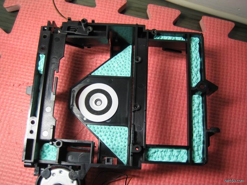

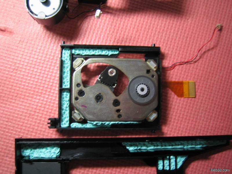

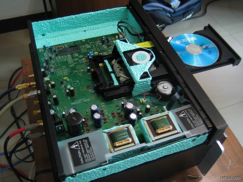

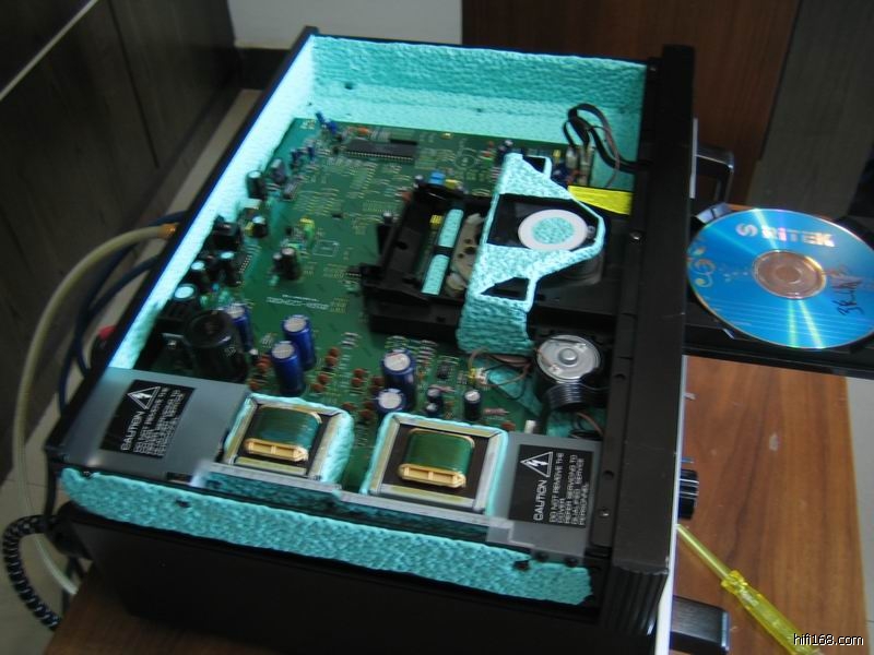

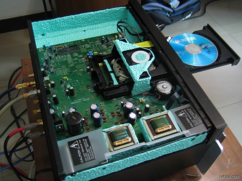

好容易等到第三层出来~~~~~~结果是恐怖!!
累个半死,细腻版乾坤大挪移!
为何叫细腻版?我想把光头组件全分解这样做的应该算细腻了吧^_^(顺便给主轴电机上了点油^_^)
底板是可以单独拆下的,全覆胶了,可惜不记得拍照了^_^
这几天晚上真的是废寝忘食啊!搞的一闭上眼睛满脑袋里浮现的都是蓝色的胶泥!
所幸付出有回报,声音稳重细腻了很多,特别是高频,以前有点刺,现在细腻柔顺很多,小提琴的泛音水水的,真好听!
以前的人声结像有点前冲,现在不冲了,声场向后更加深了,播放交响的层次感比没做时好了很多,特别是大动态时丝毫不乱!整体通透感有明显提升!
中频也略有加厚--这个不是很大,对比了朋友的PS转盘(CDM9PRO的)还是薄了些,低频的改善也不大,也不如PS转盘。但是放女声音的娇柔空灵比PS好很多,放蔡琴就比PS年轻了^_^
展示下劳动成果吧^_^

哈哈,光头组件刀工不是横细腻吧^_^这个没办法,要调整的,要不影响机械运动的^_^
其他大面积范围是很细腻的,特别是底盘,绝对比大多数朋友的密集哦^_^----这个底盘是可以单独拆卸的,相对好做工^_^
定了块顶盖的同面积尺寸的钢板,到时候再把顶盖做做^_^
我的这个转盘牛还有一定温度的,所以现在暂时没有全封闭,等夏天测测最高温度再决定是不是全密封了^_^
