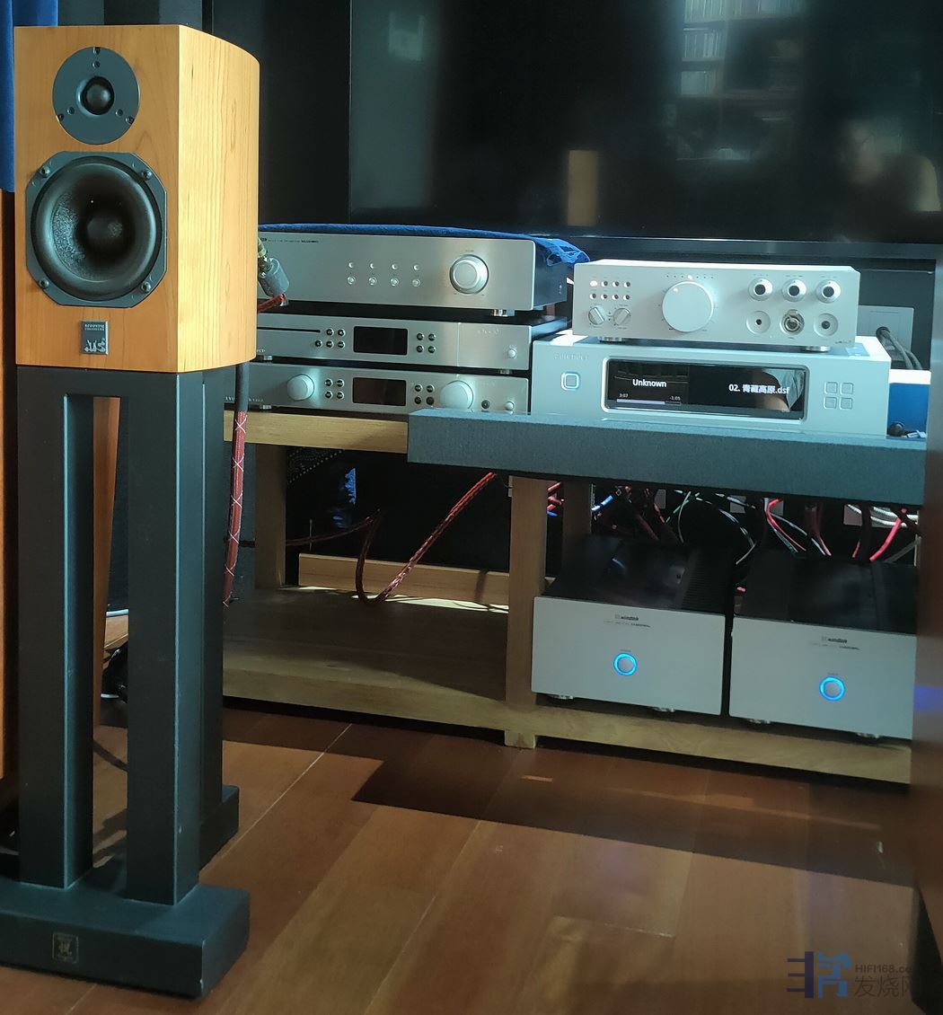

咸鱼收的二手新德克XA8800MNu双单声道分体后级

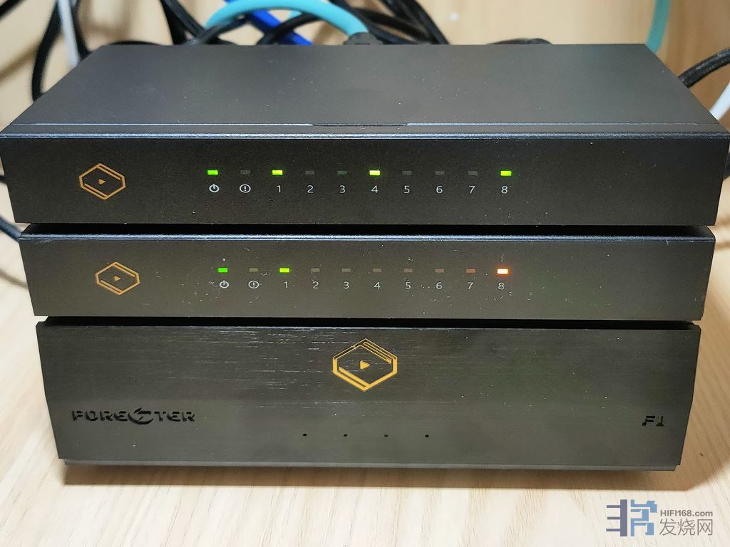

有些烧友非常排斥数字音乐,确实,目前网络上的数字音乐,来源良莠不齐。尽管如此,本人是数字无损音乐的坚定支持者,先后收了两台数字播放机作为音源,分别接入两套hifi系统,的确非常方便,目前用一台4x18TB的威联通NAS,专门存储多年收藏的数字音乐。 下图是,Silent Angel仙籁N8网络交换机两台串联,搭配同厂线电

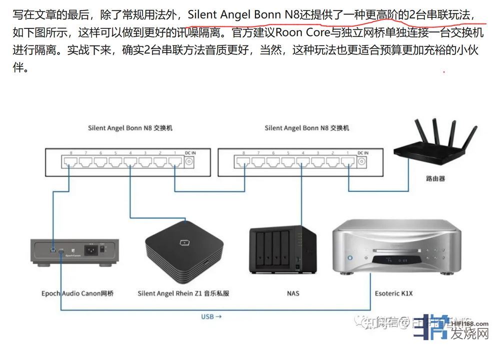

仙籁官方推荐的N8网络交换机的组网连接图,奢侈了一回,我按官方推荐,用了两台N8,咸鱼N8价格并非高高在上
我这两台N8网络交换机的实际接线标注

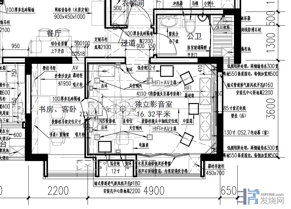

原洋房户型图,横向客餐厅本来有接近35平米,是很好的影音空间,但不是独立空间。进户门左侧是另一户邻居的主卧室,无论如何装修,对隔壁邻居及套内的卧室,都有干扰!
所以,某天灵光闪现,利用自己是资深建筑设计师的身份,索性将最好朝向朝南的两间卧室(其中一间还是原户型主卧室)的隔墙打通,左侧1/3空间,预留一间小书房,右侧2/3空间,就是疯狂魔改后的独立视听室。另外,将原大横厅的原餐桌位置,隔出一个小卧室做客卧;原户型右上角的次卧,做主卧(反正睡觉就那8小时内,把醒着的时间尽量留给公共活动空间),同时,在进入主卧过道位置,适当扩充兼做衣帽间。魔改后的独立视听室隔墙,只要做好那道隔声门的隔音,对套内过道及公卫的干扰可以忽略,另外两面是外墙,不存在对隔壁邻居的干扰!
独立视听室的局部放大图
视听室里面的局部器材,都是些不入流的二手货,玩个穷开心吧

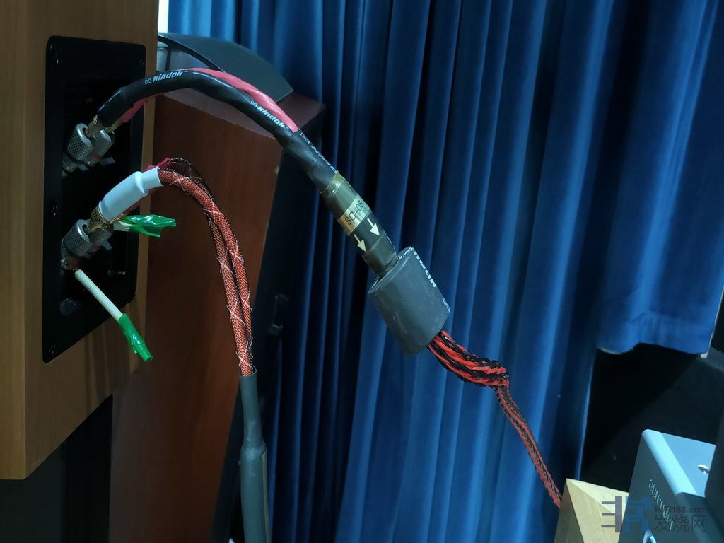

小七的双分音接线玩法顺便吐槽下,在这个论坛编辑上传图片,是件很痛苦的事

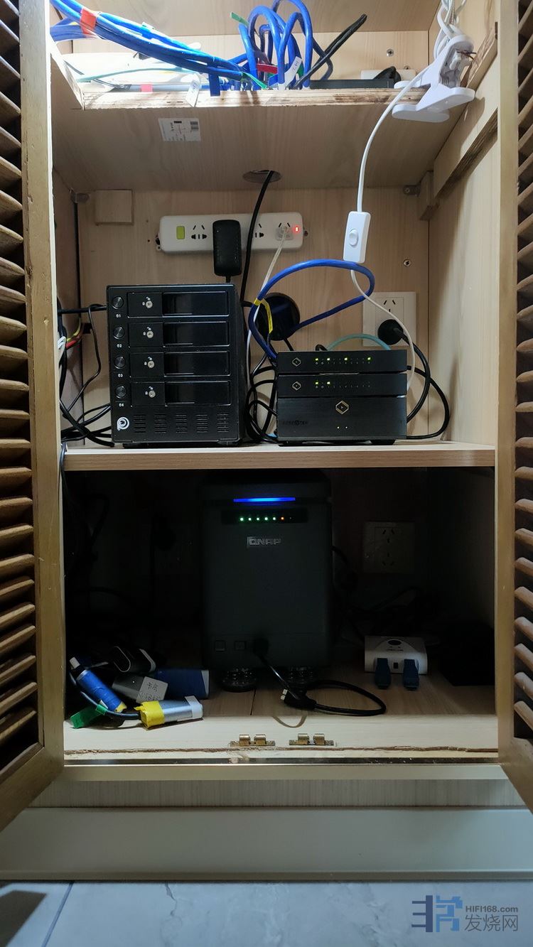

装修时,邻内过道一侧,在主卧室衣帽间划出一个小空间,做的网络设备中心,最上层是光猫+18口换机,第二层是硬盘柜+Silent Angel仙籁N8网络交换机两台串联(搭配同厂线电),最下面一层是威联通NAS,内插4x18T硬盘,硬盘阵列后组建48T的家庭无损音乐资源库,目前已经拷贝了接近27T的资源入库,为新房的两台数播提供充分的无损音乐资源,估计200年内24小时连续播放不会重复一首曲子

这就是内过道靠衣帽间一侧的网络设备中心的百页门扇开启与关闭状态,顺便说一下,左转90度客厅另一侧也有一扇固定百页窗,我自己设计的尺寸,用榄仁实木找本地一家加工制作的,采用百页门窗扇,方便对流和散热,靠固定的百页窗内侧,还安装了一个温控抽风设备,内部温度设定达到35度就自动进入抽风散热模式。

16#
ming20180321 发表于 2023/9/14 11:07:38
你眼尖,当时脚忙手乱,接线没注意,后面已纠正过来了
