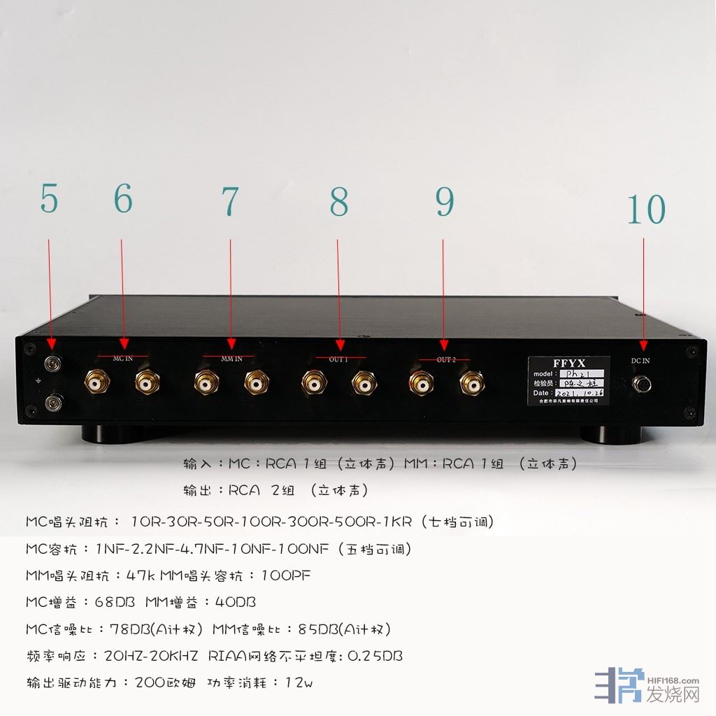

1:mm/mm切换挚
2:mc唱头容抗切换挚
3:mc唱头阻抗切换挚
4主机供电开关
5:主机接地端子
6:mc唱头信号输入端子
7:mm唱头信号输入端子
8:信号输出端子
9:信号输出2组
10:分体电源与主机连接端子
使用时,将分体电源输入端连接至市电(AC 230v/110V),分体电源输出线缆连接至主机10并锁紧,主机8(信号输出端子)或9(信号输出端子)连接至前级或是合并后级,(8=9)。 使用mm唱头时将唱盘输出信号线连接到主机7(mm信号输入端子),如使用mc唱头请将唱盘输出信号线连接到主机6(mc信号输入端子),调整主机1(mm/mc切换挚)和所使用的唱头相对应,最后可靠连接唱盘和主机之间的地线。
旋动主机4电源开关至ON,这时主机电源指示灯开始闪亮,等指示灯常亮即完成开机,
mm唱头阻抗为47k,容抗为100pf,无需调整
mc唱头请按照唱头说明书推荐值选用,如查不到推荐值可以首选容抗10N挡,阻抗100R挡,以后也可根据听感选择其他或更加合适的值。Ph21的mc容抗可选为本机一个特色设计,同一个唱头工作在不同的容抗下,会带来不同的音色,这样可以根据需要作听感微调。
唱放处理的是mv级微信号,不同于CD,解码器等信号源,由于唱放工作在高放大倍数(高增益)状态,实际使用时,应考虑电源的纯净,最好是单独使用一个供电排插,唱盘和主机的地端子应可靠连接,应远离日光灯镇流器,路由器,功放和前级的变压器有时因为摆放的位置也会产生电磁耦合干扰,使用中可以调整唱放,前级,功放的相对位置来避开。
Ph21开机,关机时采用了完善的保护电路,避免开机,关机时对系统的冲击,即使您在正常聆听时关机它也是安静的,不会给系统冲击声。
感谢您的信任和支持!
———— FFYX
FFYX Ph21分体黑胶唱头放大器参数
输入:
MC:RCA 1组(立体声)
MM:RCA 1组 (立体声)
输出:
RCA 2组 (立体声)
MC唱头阻抗:
10R-30R-50R-100R-300R-500R-1KR(七档可调)
MC容抗:
1NF-2.2NF-4.7NF-10NF-100NF(五档可调)
MM唱头阻抗:47k
MM唱头容抗:100PF
MC增益:68DB
MM增益:40DB
MC信噪比:78DB(A计权)
MM信噪比:85DB(A计权)
频率响应:20HZ-20KHZ
RIAA网络不平坦度: 0.25DB
输出驱动能力:200欧姆
功率消耗:12w
输入电压:AC230V/110V(可选)
机器外尺寸:宽 430mm深305mm高55mm
分体电源尺寸:100mm x 210mm x 550mm(H)
