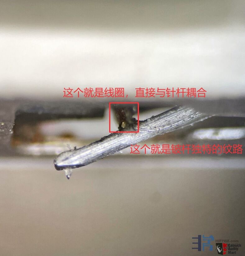

画圈处就是IC印制线圈,直接与针杆耦合。MC-L100甚至是在针尖处耦合

这张图片清晰的展示了针杆与线圈直接耦合的方式,这个系列的唱头都是这种结构,只不过线圈与针杆耦合位置的区别,其中MC-L1000是线圈直接在针尖上耦合,这是一种最为激进的设计方式,但却是最容易损坏。而MC-1的设计相对保守,线圈是在针杆1.5mm处耦合,只要稍微注意一下保管,很少见到坏的。这张图片也清晰呈现了铍杆的纹路,铍是一种金属,到了80年代末,铍因为环保原因已经停产了。铍杆和MC唱头的风格是很匹配的,铍杆具有明显的大气中正温暖风格,与MC唱头的细腻形成很好的互补。

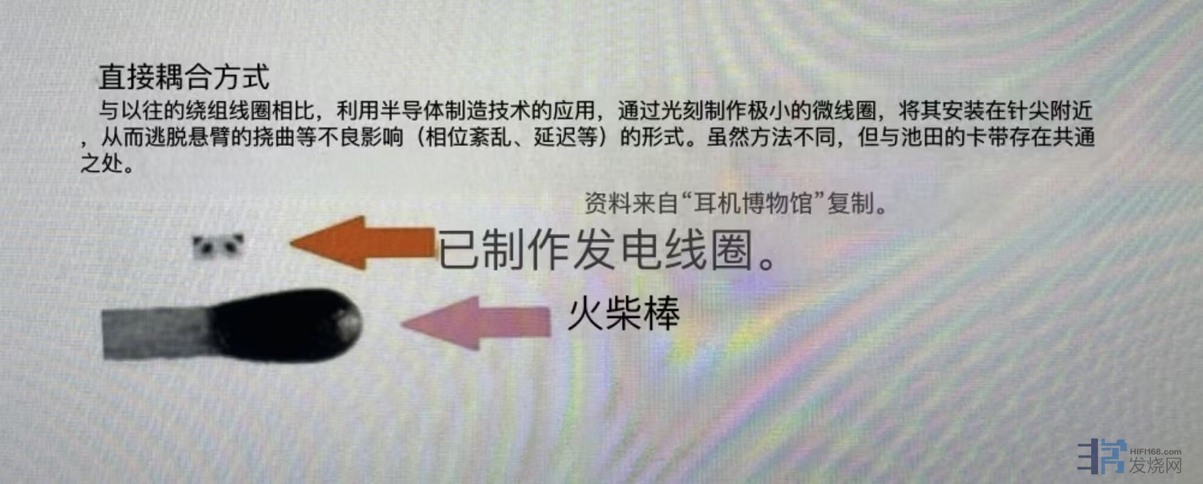

这张图片展示了线圈的形态,和其他绕线的线圈不同,Victor的线圈是用光刻技术做成微型线圈,直径只有传统线圈的1/100,你可以把这个线圈理解为芯片。

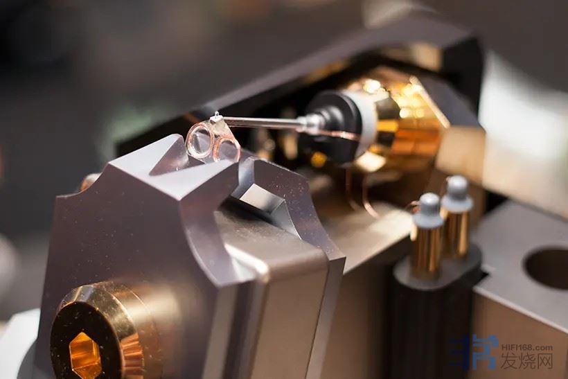

针杆与线圈直接耦合的的设计,铁三角旗舰ART-1000也采用类似的设计,不过铁三角ART1000的线圈还是用到了传统的线圈,这就要求这个线圈的直径要非常的小,制作难度也挺大。
