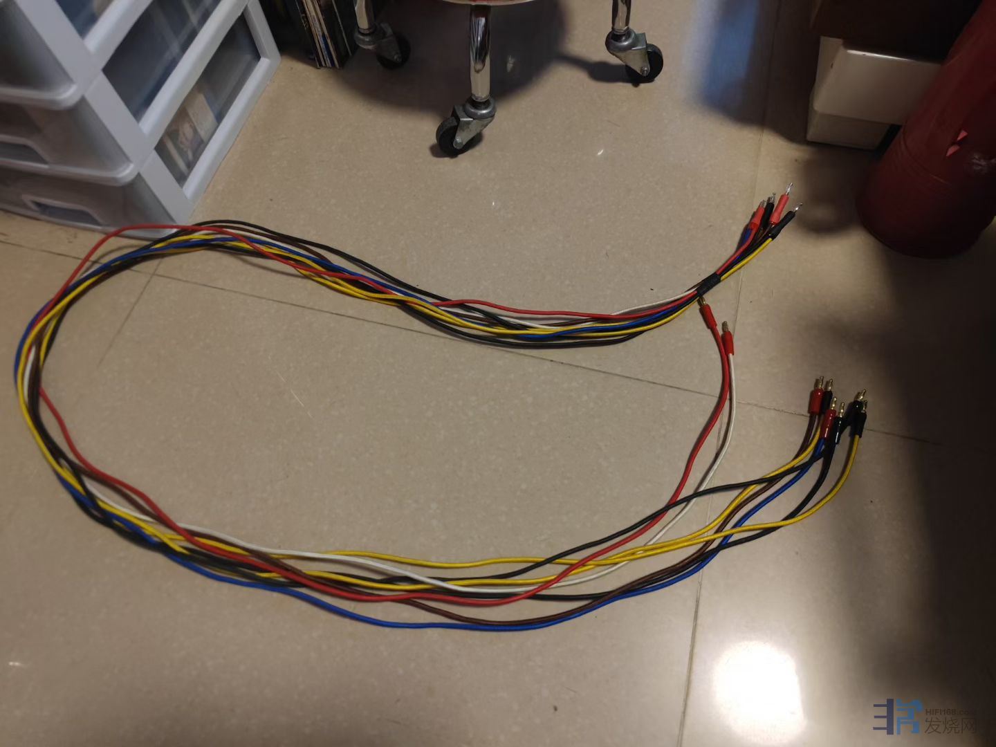

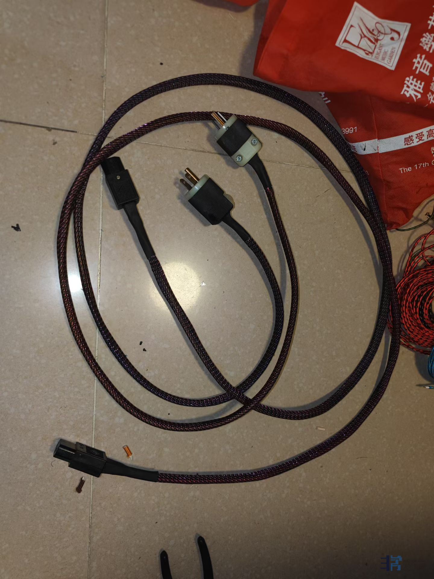

为了传神后级,用电梯线,整了两副电源线,两副喇叭线
调整了器材摆位和接线,专业功放推杰士低音,传神后级推杰士中高音,以及联盟超高音箱。老曹胆合并机推传神小书架箱

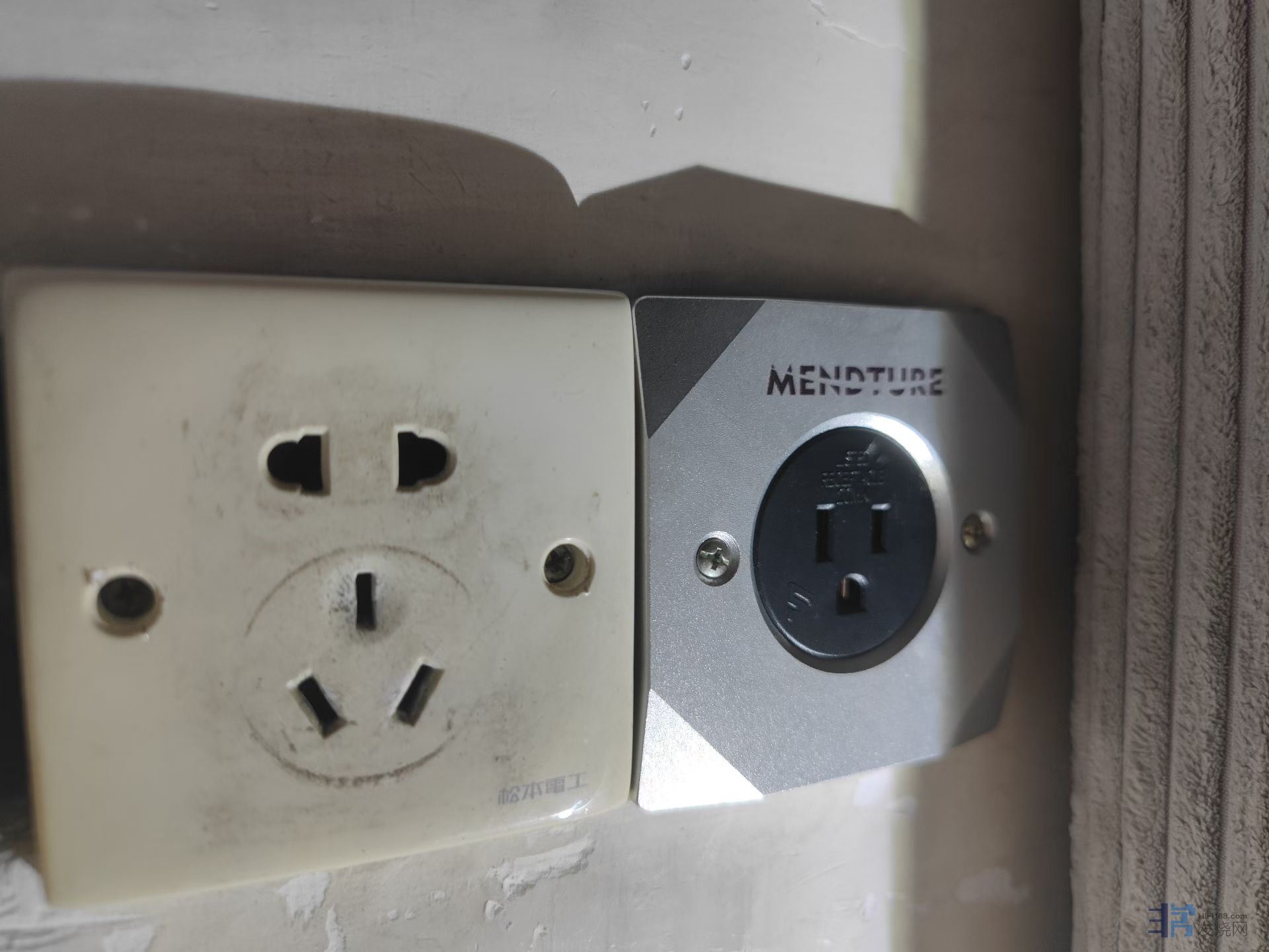

2026-01-30 21:42
新的美标墙插,左零右火下地,旁边喺原先的国标墙插,左零右火上地

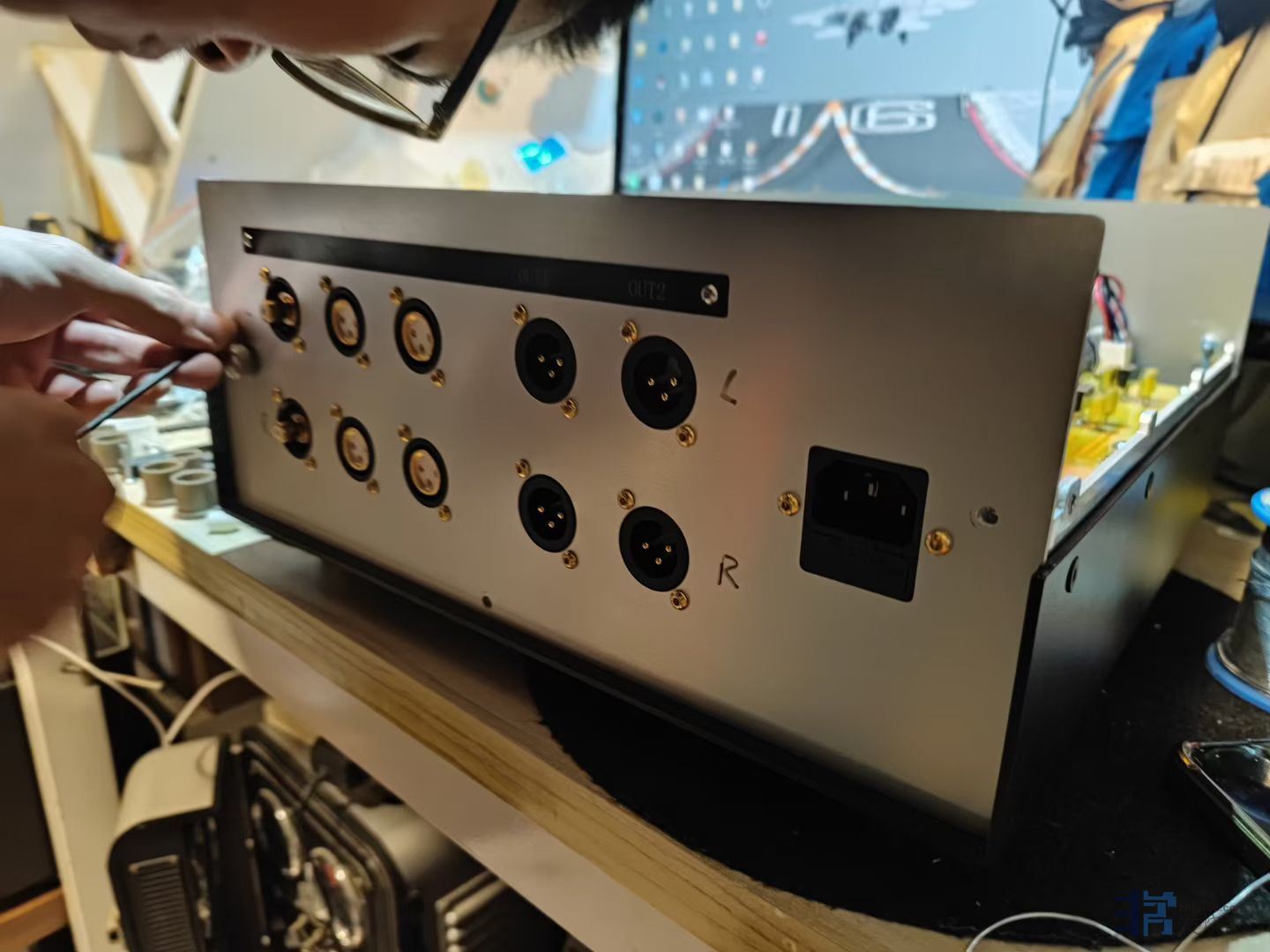

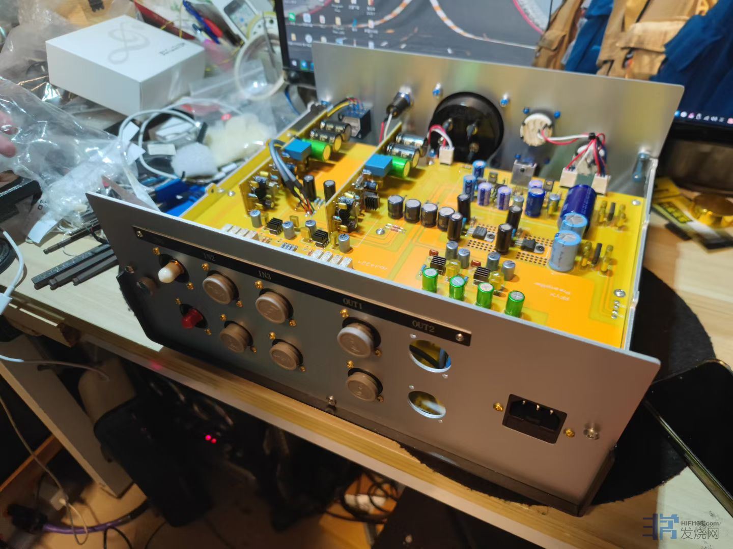

菲凡pre25前级,原先喺一组rca输出,一组xlr输出,改成了两组平衡输出(专业功放同传神后级都喺真平衡输入)

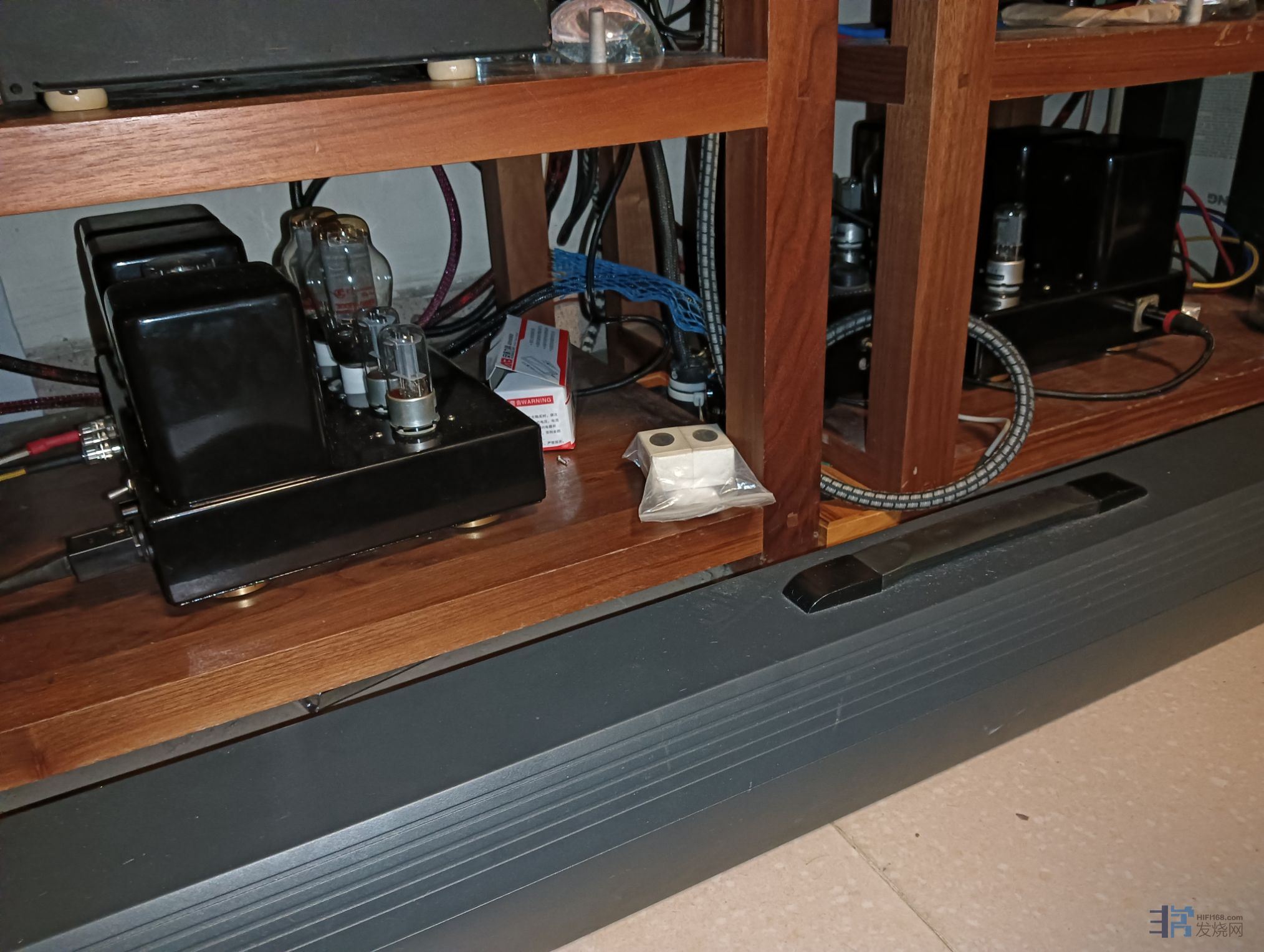

帮两部传神300b推挽后级整了两副电源线同喇叭线

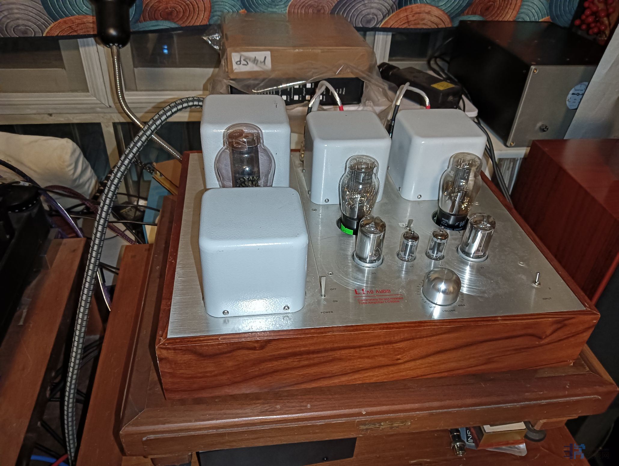

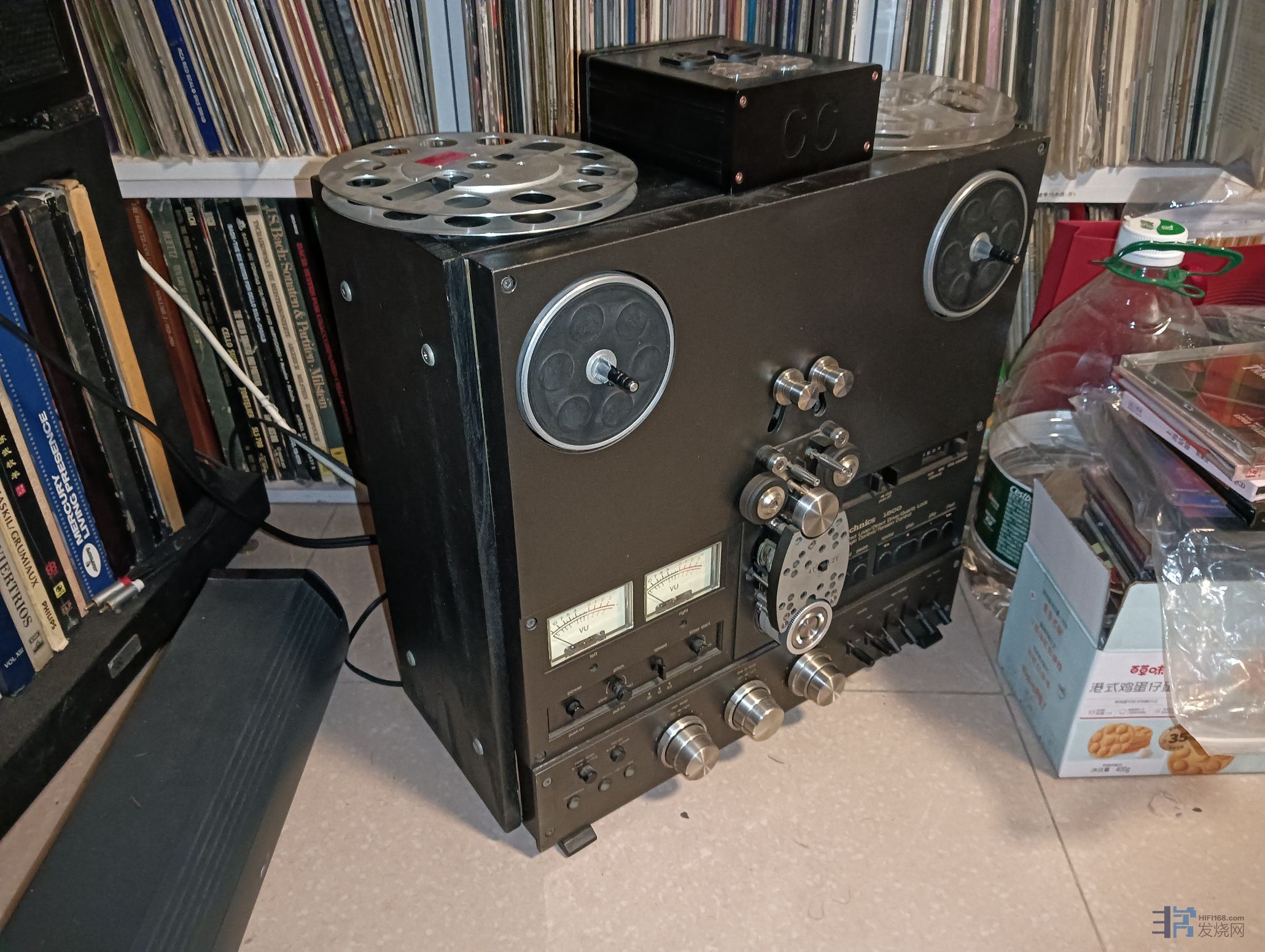

老曹45/2a3胆合并机,接唱放以及松下开盘机rca输出,推传神细书架
