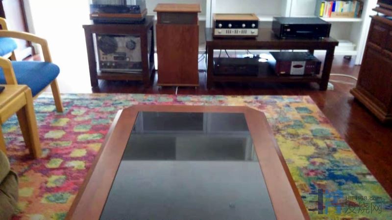

厅里的另外一套两声道立体声系统,作为日常随便听听之用,配置如下:
磁带  TEAC A-2300S (1973年-) / JVC KD-V6(1983年-)
黑胶  Pioneer PL-71 (1974年-)
碟机  Pioneer DV-09 (1997-)
功放  McIntosh MA 230 (1963年-)
音箱  Pioneer AS-305A  DIY箱体 (1968年-)
在出世与入世的边界徜徉
45#
这对先锋套件DIY音箱,箱体为实木,是我所有的音箱里箱体木材最高档的。不听时把门关上,不知道的话会以为是上面红12的底座
在出世与入世的边界徜徉
